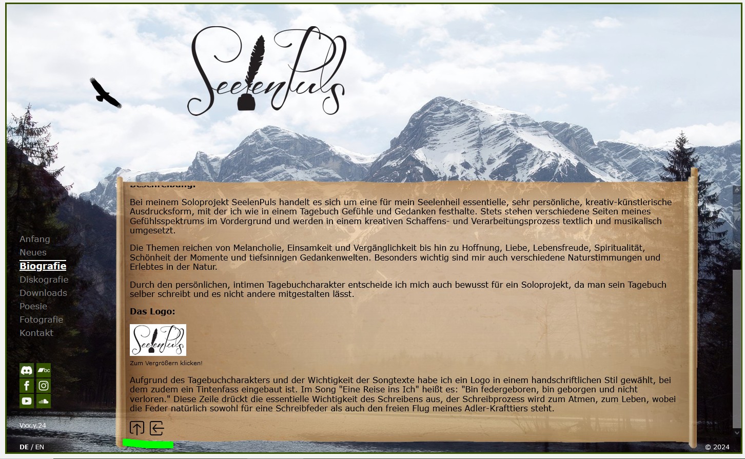

Hier z.B. die CSS für die größte Auflösung. Sie ist dann aber viel größer, sodass im Content ein Icon zum Hochscrollen zum Seitenanfang (siehe Bilder) NICHT mehr angezeigt werden soll, da genug Platz ist und alles auf eine Seite passt. Die beiden Icons sollen bei einer Auflösung bis 1920x1080 angezeigt werden, aber darüber nicht. Die Icons selber sind in der PHP mit dem Inhalt drinnen, also Text blabla, darunter das Icon als Grafik mit ahref = gototop und ganz oben im Content a name gototop.
Ich möchte aber nicht je nach Auflösung unterschiedliche Versionen der PHP machen.
Hier die CSS für 3840x2160, wo dann das Design 2874x1761 ist:
