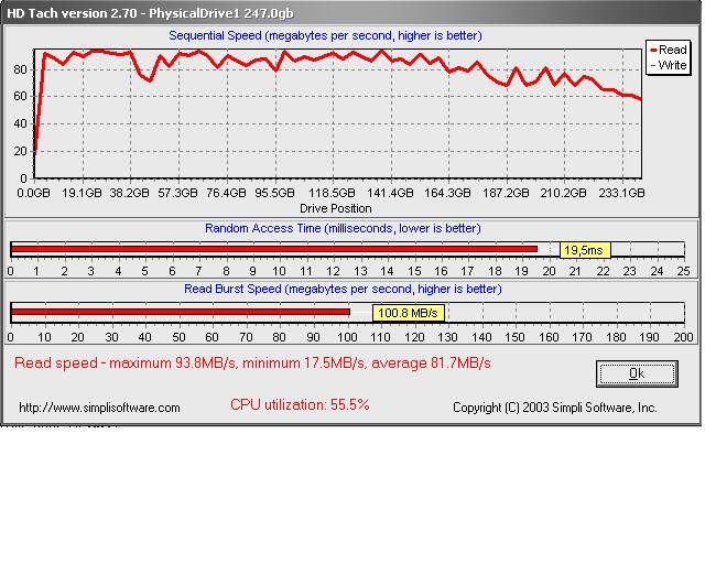

hier mal meine HD-Tach Werte (Anhang) habe 2x WD800BB am onboard VIA Raid Controller.
hmm die leistung iss mies...wieso weiß ich allerdings nicht.
cpu ist nen P4 2.8C @ 3.3GHz

ich schaffe beim read burst nur 83mb oder ein wenig darüber
die zugriffszeit liegt bei 12,6ms bei mir
allerdings hast du auch nur 4,5% cpu last
welches board benutzt du?

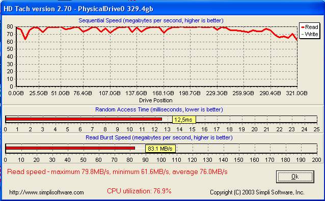

hab auch mal nen screen bei mir gemacht
