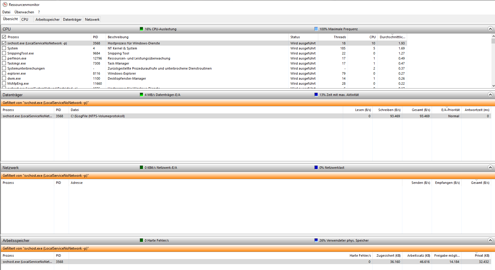

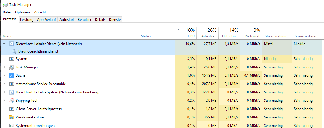

Zwischendurch wird der Dienst wieder aktiver.
Kann mir jemand sagen, ob der Dienst essentiell wichtig ist?
Ich pfusche ungern am System rum.
Ich werde das erst mal eine Weile beobachten.
Wenn die CPU-Last wieder überhand nimmt, werde ich den Dienst wohl erst mal deaktivieren müssen.

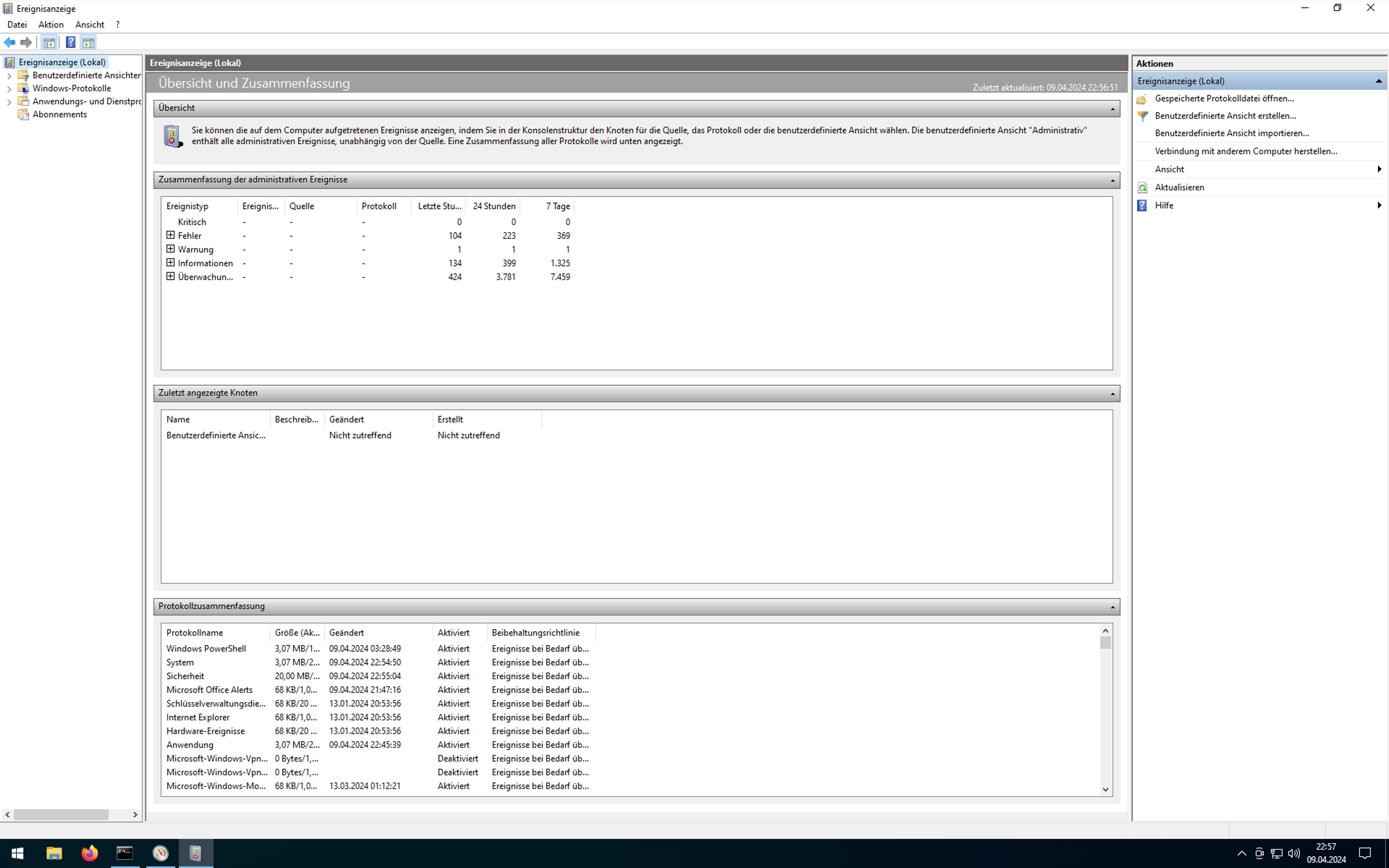

Wenn der so ausflippt, solltest du mal in der Ereignisanzeige nachschauen, was da vor sich geht, muss ja eine Ursache geben.
Cu

Das habe ich auch schon herausgefunden.
Danke für den Hinweis. Aber das hilft mir nun auch nicht wirklich weiter.

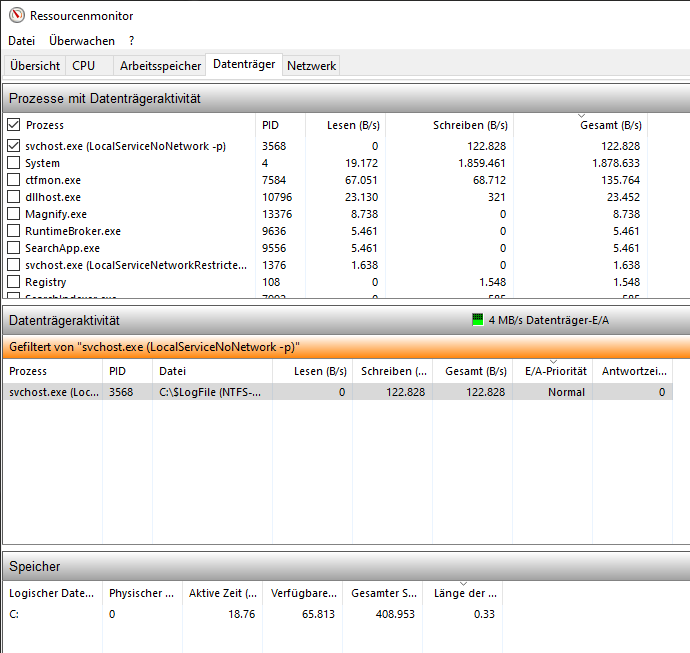

So wie es den Anschein hat, wird gerne auf die Platte geschrieben.
Es wird in "C:\$Logfile" geschrieben.
Die finde ich aber nicht.

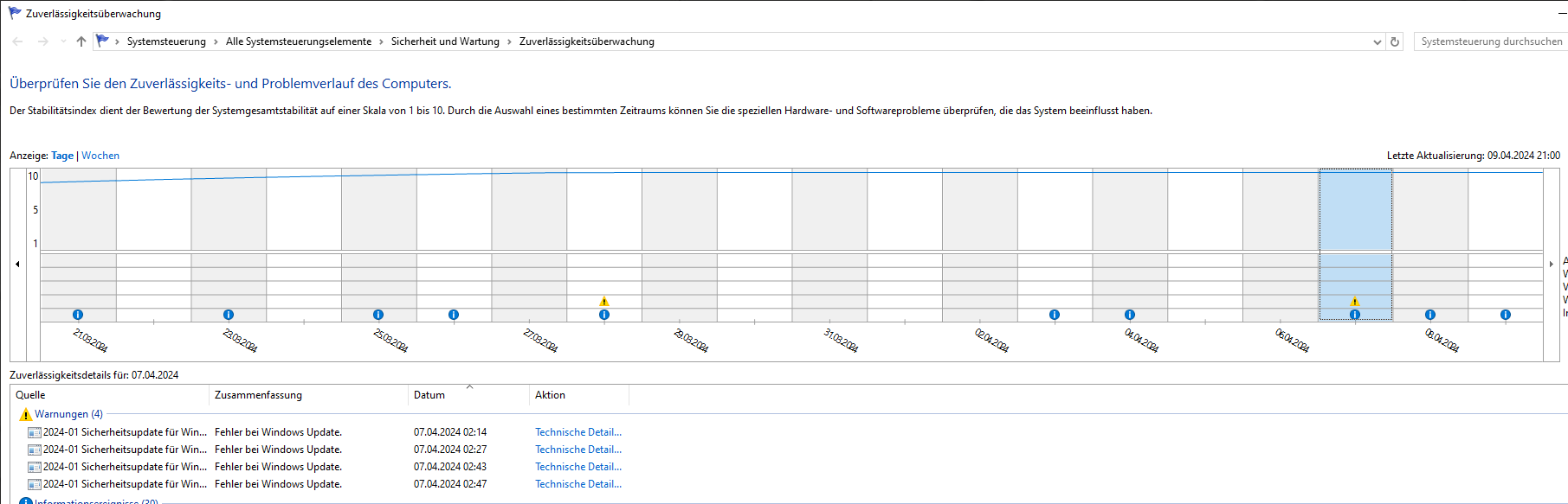

Der Zuverlässigkeitsverlauf zeigt nichts auffälliges, außer beim letzten Update vor ein paar Tagen.
Ereignisanzeige

Natürlich findest Du C:\$Logfile nicht, das ist interner Bestandteil von NTFS, liegt in der MFT und zeichnet die fürs Journaling von NTFS benötigten Informationen auf. Das Dollarzeichen am Anfang des Dateinamens ist ein klarer Hinweis darauf, dass es sich um keine wirkliche Datei, sondern um einen internen Datensatz handelt.
Und wenn der Diagnoserichtlinienhost ständig in C:\$Logfile schreibt, dann gibts wohl Probleme mit dem Datenträger.

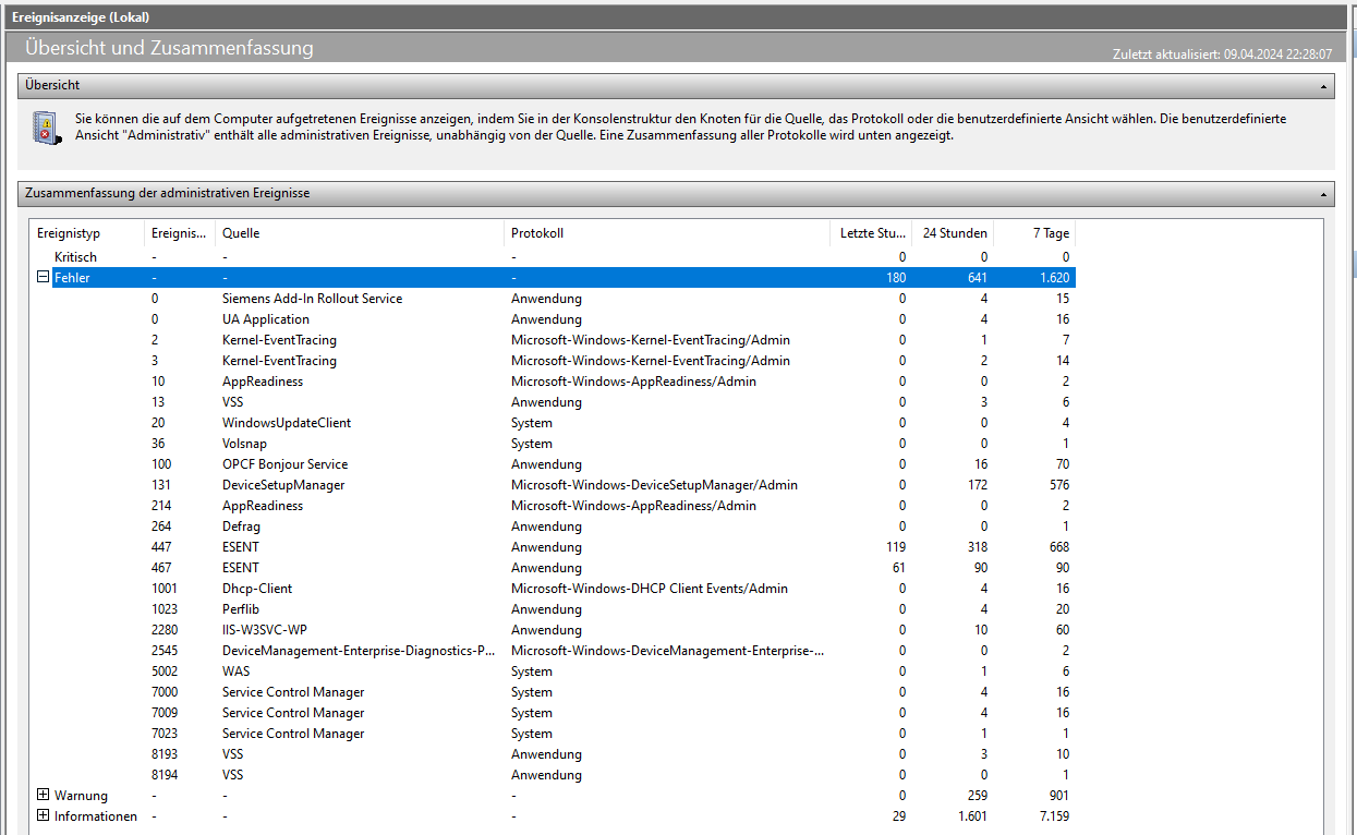

Du schaust nur nach Fehlen, zeige uns mal die komplette Übersicht, sieht dann so aus

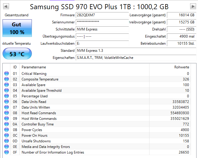

Machst du das an dem "GUT" im CDI fest?
Du hast die Probleme doch in der VM, was soll da CDI auslesen?

DHC schrieb:
CDI meldet aber nichts auffälliges. Alles im grünen Bereich.
CDI diagnostiziert aber keine Dateisystemprobleme!
Reaktionen: redjack1000

redjack1000 schrieb:
"GUT" im CDI fest?
Mitunter. Und das keiner der blauen Punkte gelb oder rot ist.
Dann gehe ich davon aus, das alles in Ordnung ist.
Falls du Probleme siehst, dann erleuchte mich bitte.
