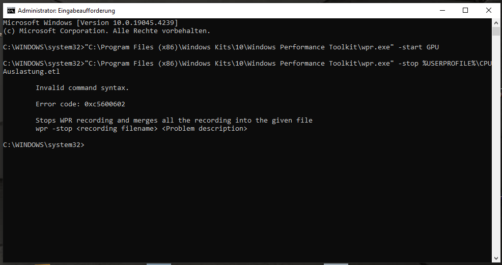

@IDontWantAName
Bei mir funktioniert das nicht.
Wenn ich den Befehl in der Kommandozeile eingebe kommt ein Fenster mit einer Fehlermeldung.
Irgendetwas wegen Win32.

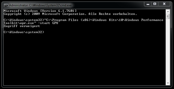

IDontWantAName
- Dez. 2011
- 2.719
achso, unter Windows 7/Server 2008 R2 funktioniert nur die Windows 10 SDK Version 1511 / Build 10586, neuere funktionieren nicht mehr.
Aber du kannst den Ordner mit dem neuen WPT dann xcopy in die VM kopieren.
Ich meine, das ich den Ordner in die betroffene VM Win 10 x64 kopiert habe.
Soweit ich weiß kam da auch so eine / selbe Meldung.
Ich probiere es gleich noch mal aus.
Hier das Ergebnis: @IDontWantAName

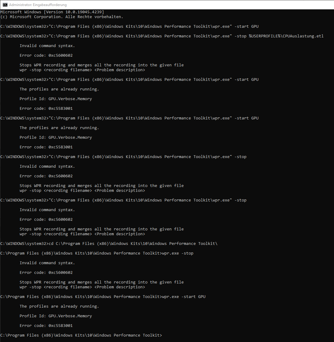

IDontWantAName
- Dez. 2011
- 2.719
dann gib einen anderen Pfad ein wie C:\ETL anstatt der Variable an.
@IDontWantAName
Es kommen immer Fehler. Egal ob "-start" oder "-stop".
Nachtrag:
Mit Dateinamen nach "-stop" hat es funktioniert.
Sorry. My fault.
Ich dachte, dass ich das einfach nur mit "-stop" beenden könnte. Falsch gedacht.
Also. Das Ganze scheint erst mal prinzipiell zu funktionieren. Gut zu Wissen für die Zukunft.

IDontWantAName
- Dez. 2011
- 2.719
wenn schon was läuft muss man es erst stoppen mit -stop und Dateinamen oder -cancel um das Abzubrechen. Mit wpr -status kannst du schauen ob was läuft.
ok, wenn du es nun wieder hast, dann zeichne so 30-60s auf. das reicht um zu sehen was los ist.

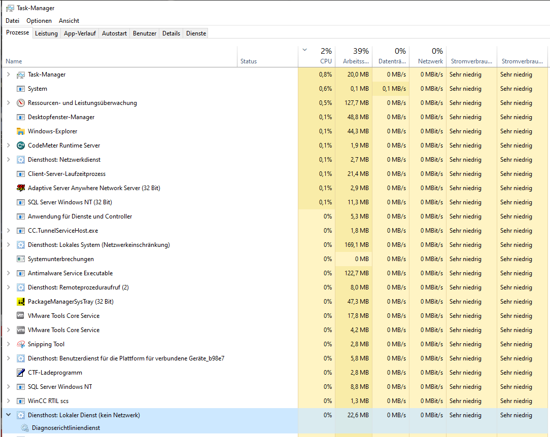

@IDontWantAName
Es wird sicher wieder irgendwann ein Problem auftreten. Da bin ich mir ziemlich sicher.
In der Vergangenheit gab es immer wieder mal diverse Probleme.
Vor einem Jahr musste ich den PC (Host) komplett neu aufsetzen, nach vier Jahren.
Da lief gar nichts mehr so richtig rund. Warum, weshalb, weiß ich nicht.
Seit Neuinstallation ist bis jetzt alles im grünen Bereich.
Die VM (Win 10 x64) habe ich seit ca. vier Jahren im Einsatz. Richtig produktiv aber erst seit ca. ein oder zwei Jahren.
Die lief bisher auch problemlos. Bis vor kurzem.
Ich habe sie nun seit ca. 40 Stunden nonstop am laufen.
Taskmanager und Ressourcenmonitor laufen, um das Ganze zu beobachten.
Ich switche da immer wieder hin und her und schau, was sich da so tut.
So sieht es aktuell aus.

IDontWantAName
- Dez. 2011
- 2.719
ja das sieht gut aus. Beobachte das mal.
