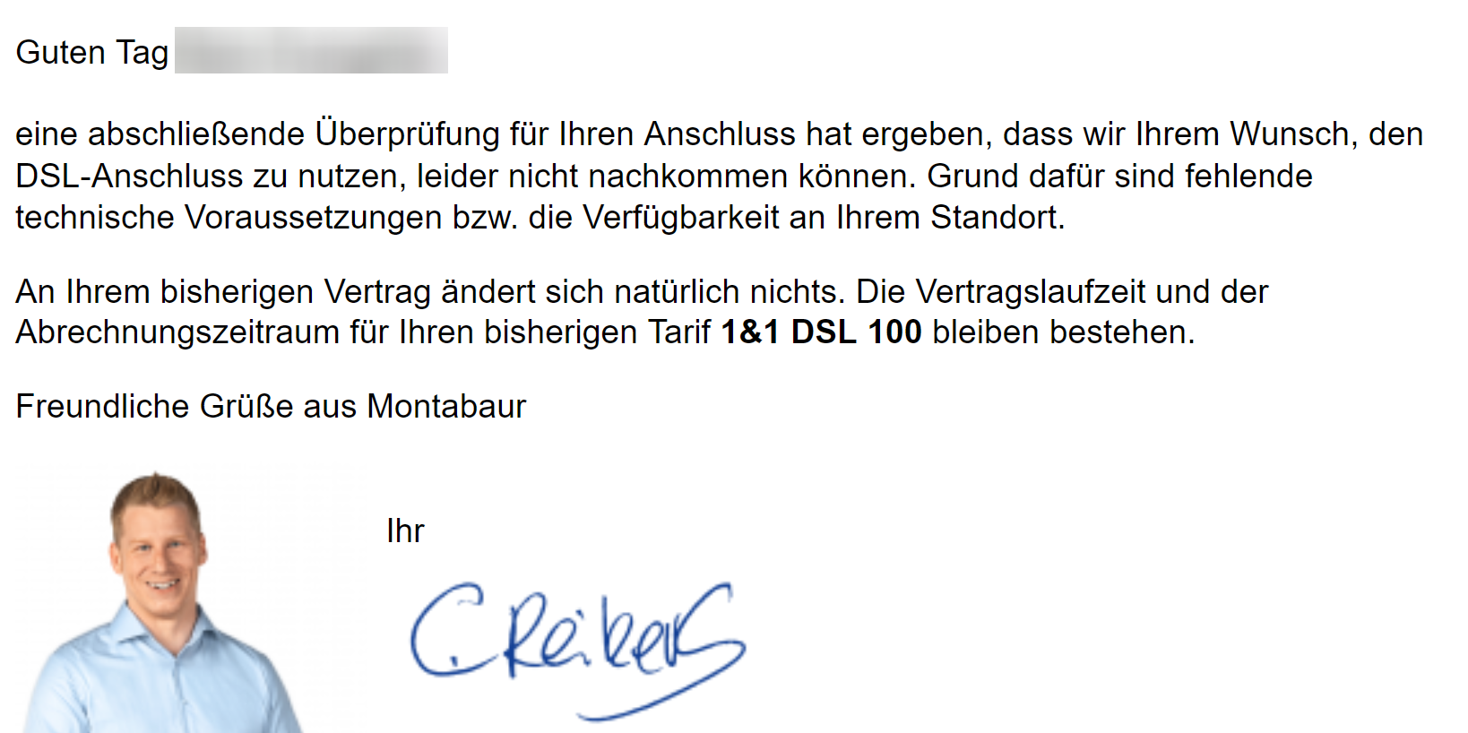

Nochmal hallo zusammen,
also Ende vom Lied ist, dass ich DSL250 in Auftrag gegeben habe und jetzt die Stornierung reinkam. Doof, aber kein Weltuntergang. Hatte halt gehofft, von meiner Seite aus kabelmäßig was machen zu können, aber wie einige schon geschrieben haben, liegt's an der Leitung. Jetzt mal weitergucken wie das mit Glasfaser aussieht.
Danke für eure Hilfe hier. Bleibt gesund!
