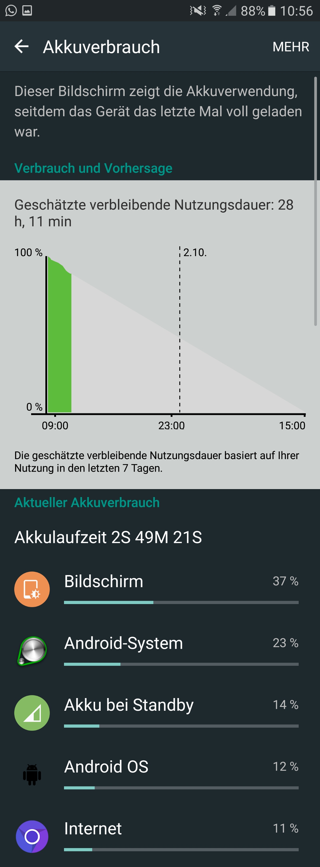

Beispiel von heute Morgen:
2Stunden Laufzeit seit dem letzten Laden. Prognostizierte Restlaufzeit 28h.
Gesamtverbrauch: 9% in 2h. = Gesamtverbrauch von 270 mah
SOT 23min 46sec: 53mah (niedrige bis mittlere Helligkeit)
Android System: 33mah
Akku bei Standby: 21 mah
Internet: 20mah
Android OS: 18 mah
Diese zusammengezählt sind 145 mah.
Fehlen also 125 fast 50% des Verbrauchs, die nicht erklärt werden.
Mir ist schon klar, dass nicht alle Komponenten gezeigt werden, aber finde es überraschend hoch.
Mir kommt das Gerät eher wie maximal 2000 mah vor.

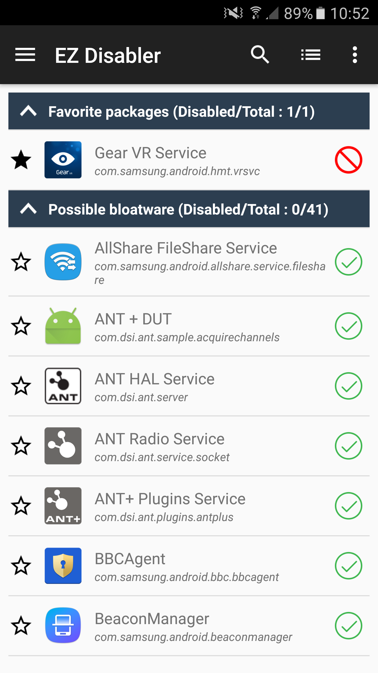

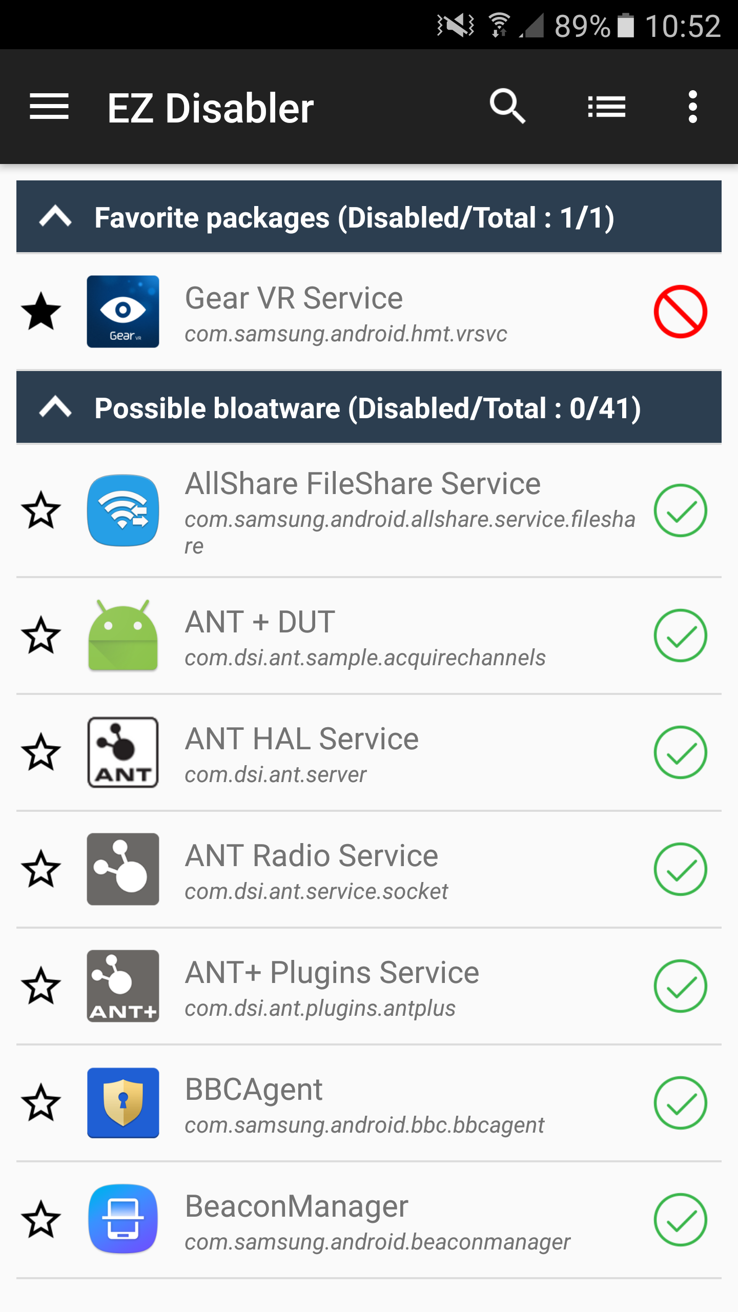

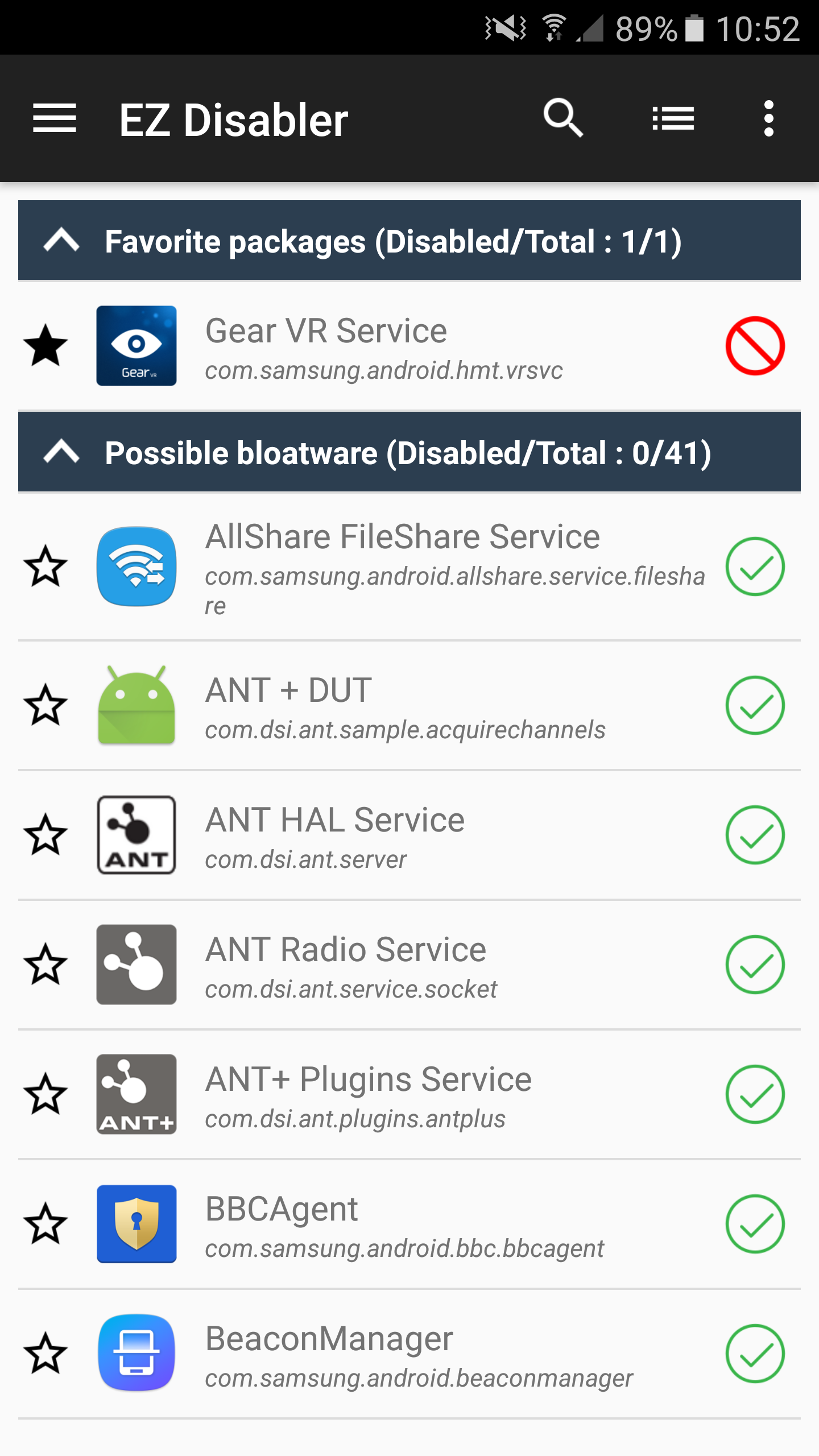

Knox und Samsung VR Gear service per package disabler deaktiviert.

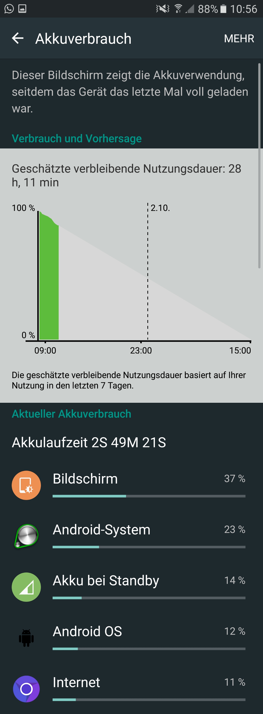

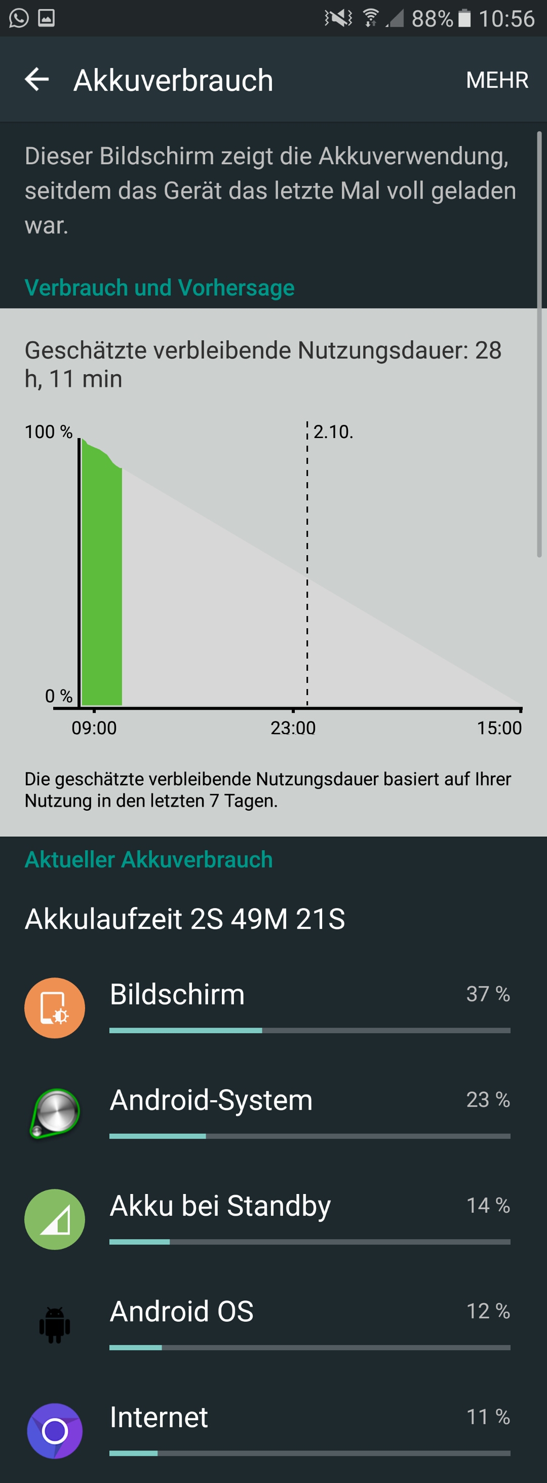

Kannst du eventuell einen Screenshot vom Akkuverlauf bzw. von der Übersicht machen und hier hochladen?
Ich muss aber auch sagen, ich hab bei meinem S7 Edge 5% schon heute weg (ohne Ladegerät seit 9 Uhr), obwohl ich noch nix damit gemacht habe.
Also ungefähr 2,5% pro Stunde ohne das ich es nutze, und das beim Edge.
Hab mir da auch deutlich mehr erhofft :mad:
Internet: 20mah
Android OS: 18 mah
Schaut natürlich erstmal unauffällig aus. Einfach eine Gerade mit negativer Steigung :P
Jedoch weit entfernt von gut und vor allem Dingen, wenn man bedenkt welche Optimierungen und Einschränkungen ich an Features habe. (Siehe initial post)

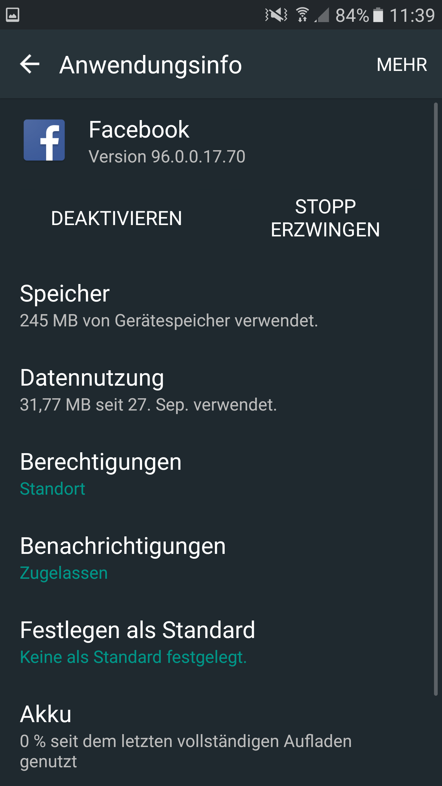

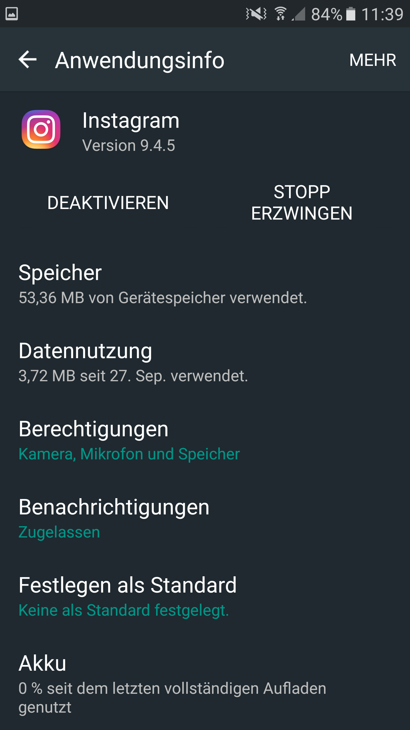

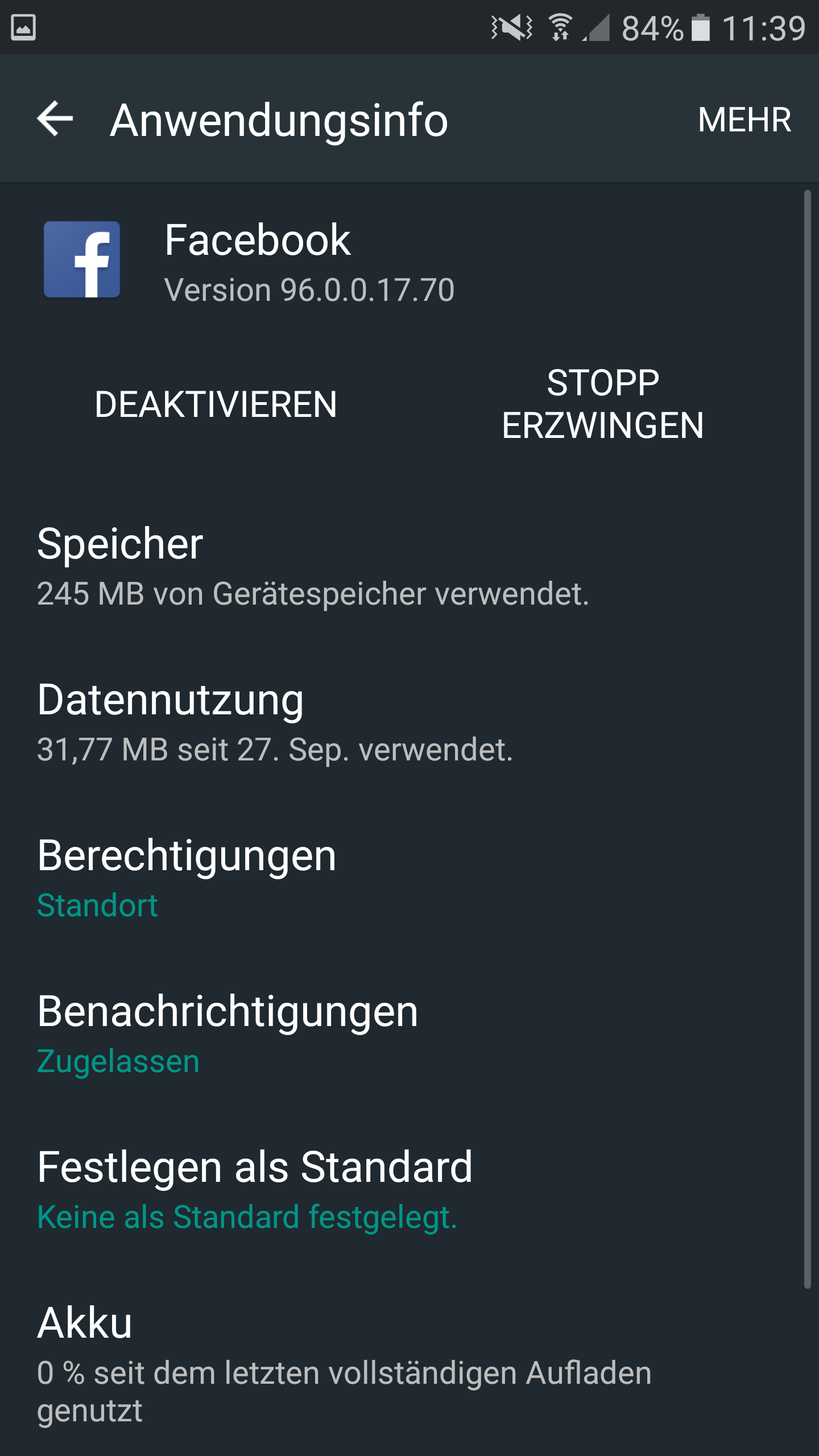

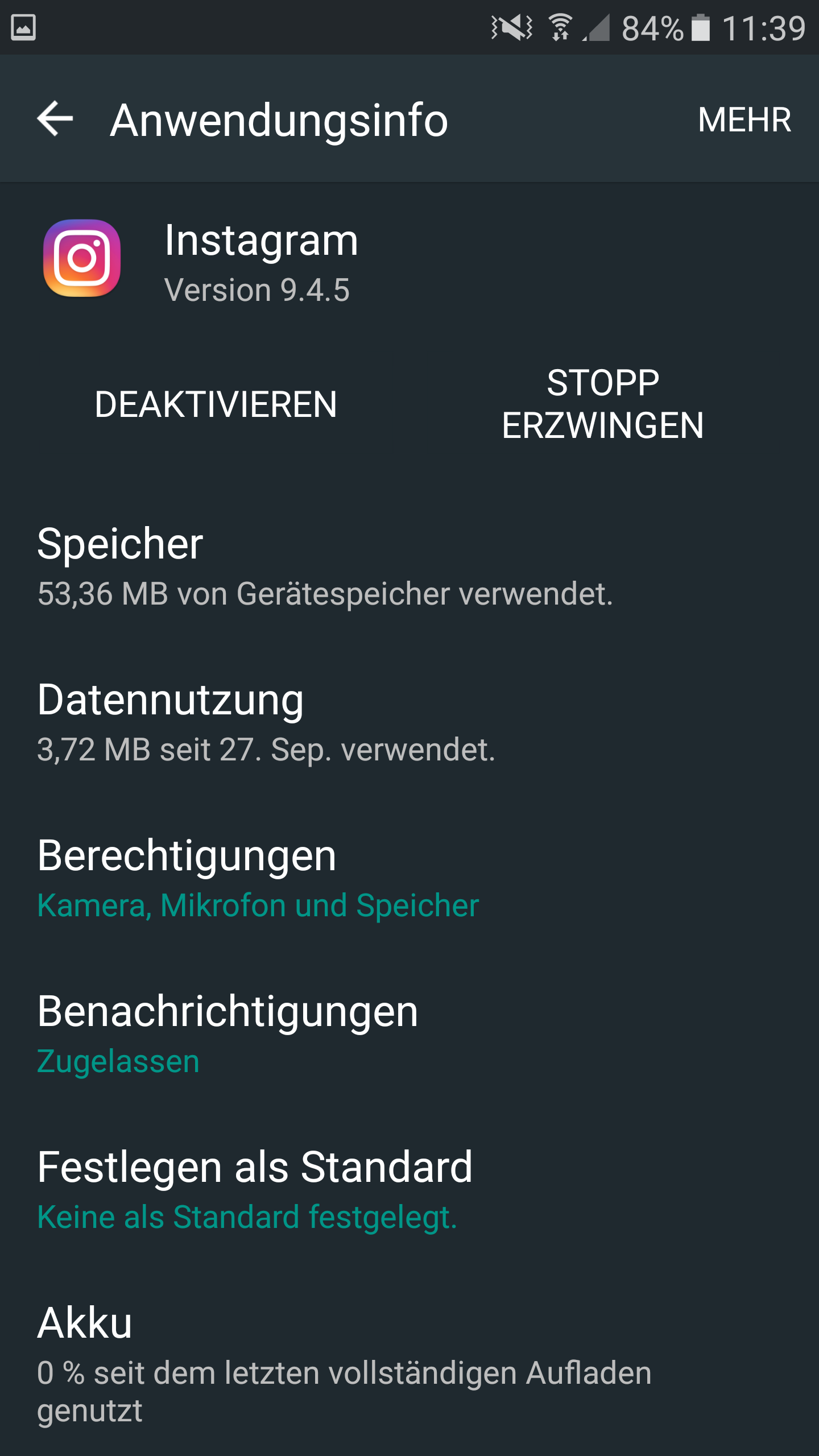

Nutzt du vielleicht Facebook oder Instagram bzw hast du es installiert ? Wenn ja lösche die beiden mal, sind so die TOP-Akku-Verbraucher...
Ja sind beide installiert. Benötigen 0% Akku. Siehe unten
Zudem tauchen diese, da nicht genutzt und heute nur eine push-Notification auch nicht in der allgemeinen Akkuübersicht.
Bevor Ideen auftauchen ;) weil der Standort zugelassen ist. GPS ist deaktiviert in den Settings.
EDIT: Kann natürlich sein, dass die zum Teil für den nicht sichtbaren Akkudrain verantwortlich sind.
