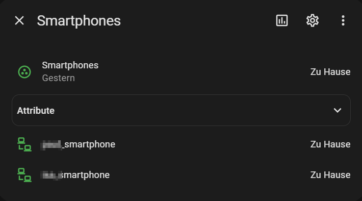

Jund schrieb:
Was meinst du mit "beide Smartphones betrachten"?
Wenn ich alleine fliege, fehlt die Info, ob ich zuhause oder unterwegs bin. HA zeigt unbekannt an.
Nur dann auf Abwesenheit schalten wenn garkeiner bzw. gar kein Smartphone mehr daheim ist. So wie ich es oben auch beschrieben habe.

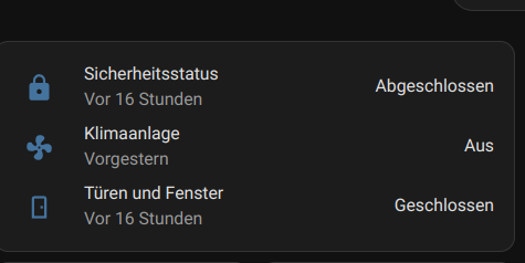

Also fuern Großteil der Anforderungen die du nennst, benutz ich einen einen "State".
Der "Sicherheitsstatus" ist ein Status auf "Abgeschlossen" steht wenn:
  • alle Klimaanlagen aus sind (Innengeraete haben wifi module)
  • alle Fernsehr aus sind, und der Gaming Rechner aus ist
  • alle Tueren und Fenster zu sind (aquara zigbee sensoren)
Bevor ich raus gehe, guck ich aufs Handy und seh es auf einen Blick.
Koennte man z.b. auch auf einem Display 24/7 neben der Eingangstuere anzeigen lassen.
Mit Alarmanlage ein/ausschalten hab ich mich noch nicht beschaeftigt.
