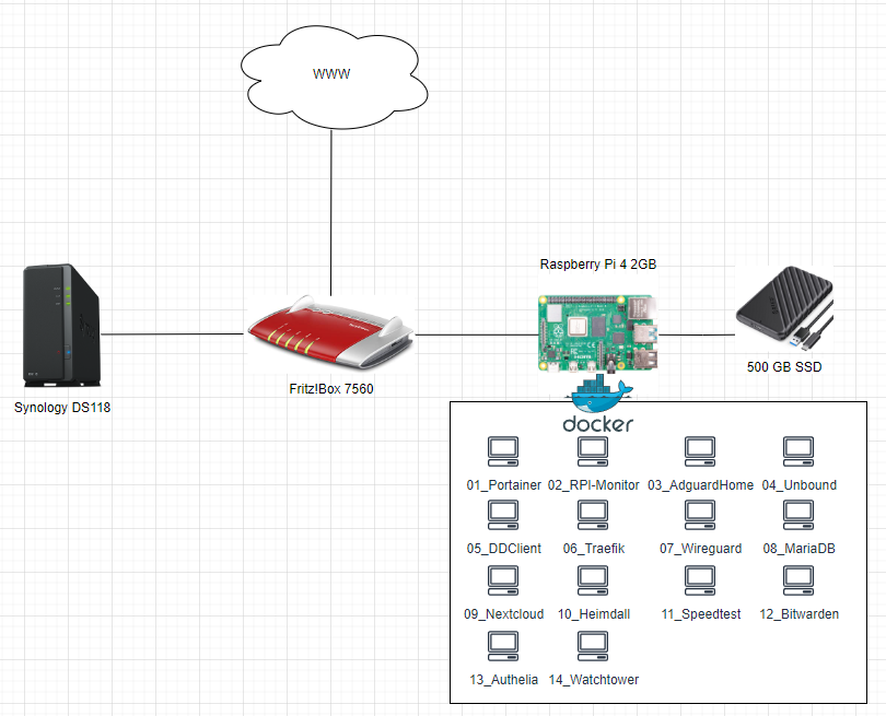

ich habe mir mit einem Raspberry Pi 4 ein kleines Homelab aufgebaut, und habe 3 Services (Bitwarden+NextCloud+Wireguard VPN) von außen erreichbar konfiguriert. Auf dem Raspberry sind alle Services innerhalb von Docker Container konfiguriert. Der Raspberry hat keine SD Karte sondern bootet immer von der USB SSD.
Ich habe als Reverse-Proxy Traefik im Einsatz und das klappt auch alles.
Erreichbar sind die Services über:
https://bitwarden.meinedomain.ddnss.de
https://nextcloud.meinedomain.ddnss.de
vpn.meinedomain.ddnss.de
Alles schön und gut - aber wie kann ich das ganze nun gegen Bruteforce oder DDOS Attacken genau schützen?
Container Nr. 13 - Authelia - habe ich deaktiviert. Wieso? Weil ich von den Handyapps nicht darauf zugreifen konnte während Authelia als eine 2 Faktor Authentifizierung für Bitwarden und Nextcloud konfiguriert war.
Ich habe nun auch Fail2ban als Container installiert welcher die Logfiles von den beiden Applikationen überwachen soll - aber reicht das aus?
Habt ihr noch weitere Ideen?
Danke & Gruß,
Matheus
€dit:
Ich suche nach einer Lösung die sich am Raspberry Pi implementieren lässt. Keine weitere Hardware o.ä :-)

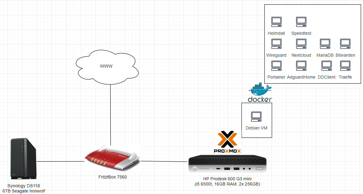

Was sich jedoch geändert hat: Bin weg vom Raspberry Pi zu einem HP Mini PC:
Der verbraucht im Idle zwischen 5-6 Watt (nur Proxmox installiert) und hat dann bei Bedarf mehr Leistung als der Raspberry.
Der Pi ist mir beim Upload großer Dateimengen via Nextcloud hängen geblieben (RAM ist voll gelaufen)
(Den HP Mini hab ich gebraucht bei eK für 100€ bekommen)
