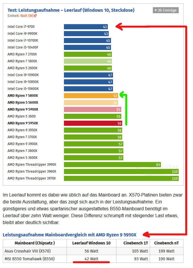

@SlipKn0T Wäre nicht gerade dein ein Remote-Management nützlich? :confused_alt: Wenn was ist bzw. was geändert werden soll kann man halt einfach auf das System zugreifen. Wenn kein Remote-Management benötigt wird kann man einfach Standard-Hardware nehmen. Aktuell wäre wohl ein AMD Ryzen 5600X/5800X + B550 Mainboard die sinnvollste Kombination aus niedrigen Idle-Energiebedarf (geschätzt ca. 38W bei der genannten Kombination) und hoher Leistung bei Bedarf. Quelle:
Quelle: https://www.computerbase.de/artikel/prozessoren/amd-ryzen-5000-test.74008/seite-6

Danke @Nizakh für deine Posts. Die sind auf jedenfall sehr Hilfreich! :cool_alt:
Die 5800 habe ich mir gerade angeguckt, dafür was die für Leistung bietet ist die im Idle echt sehr sparsam. AMD hat sich scheinbar super Entwickelt. Einziger Nachteil ist, dass die keine integrierte GPU haben?
