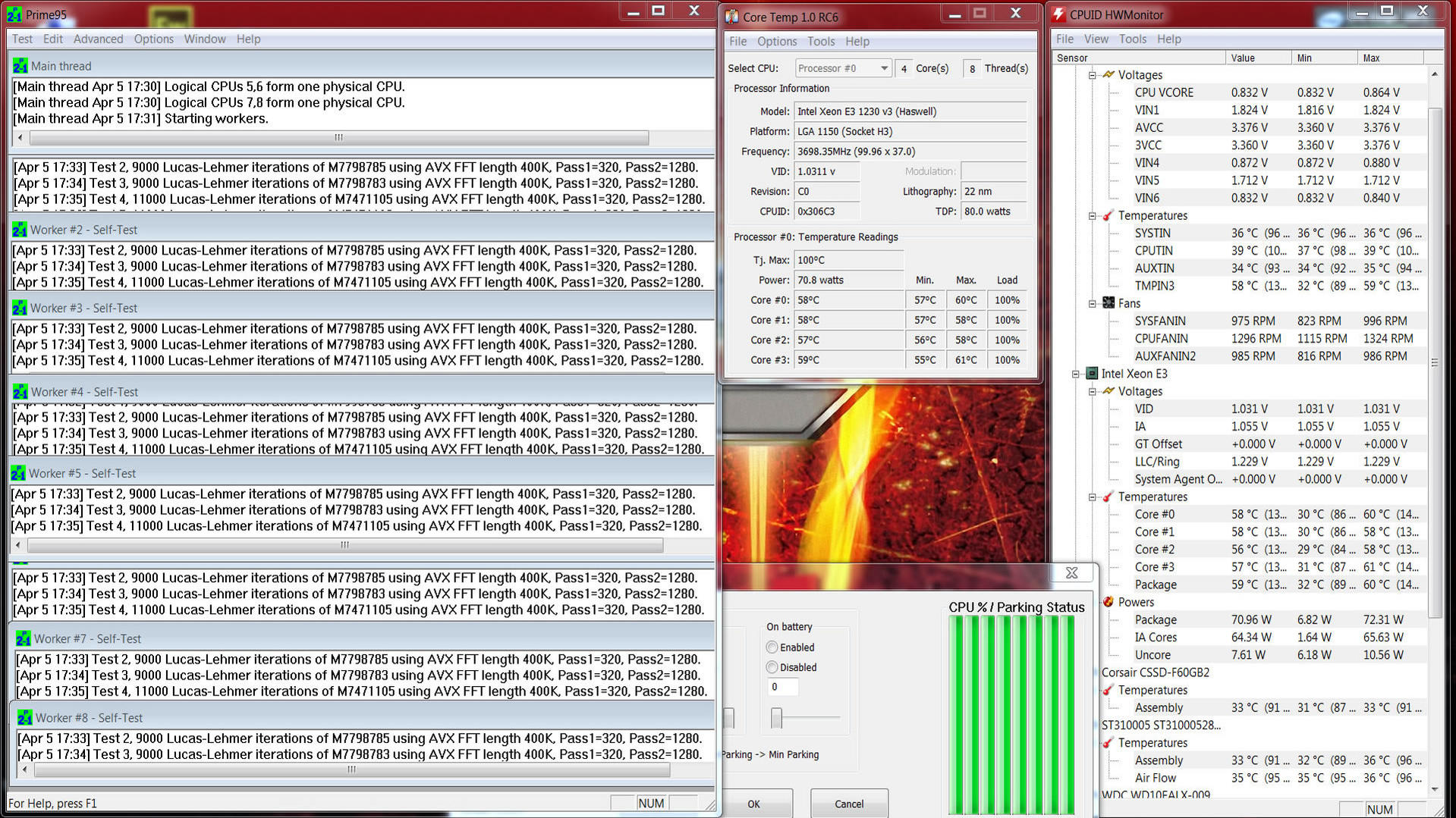

Naja man prügelt den Xeon ja nicht auf 3,7 das ist schließlich der Turbotakt der ja vom Werk aus schon vorgegeben ist. Zudem kann man ja über Windows auf Ausbalanciert stellen, dann geht der Xeon ja nur unter Vollast auf die 3,7 und das ist ja dann genau die Phase wo man die Leistung ja auch braucht. Im Prinzip nutzt man bei der dauherhaften "MCE" nur einen Trick der den Turbo unter Vollast auf alle Kerne auf 3,7 GHz beschleunigt. Also nichts Dramatisches und bei der richtigen Einstellung über die Vcore [Overright] habe ich selbst bei 3,7 auch nicht högere Temps als max. 61° Celsius ;)
Screenshot:
