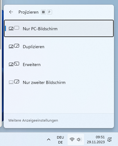

@Wiit Kann es ein, dass du aus versehen über die Wintaste mit P nur den zweiten Bildschirm eingeschaltet hast?
Spielt hier keine Rolle, da beim Auftreten des Fehlers noch kein Windows im Spiel war.
