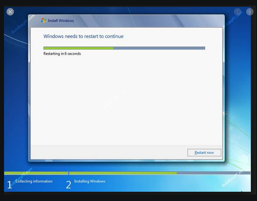

Efka schrieb:
Den Stick hab ich nach dem Neustart nach der Installation abgezogen.
Dann, wenn der grüne 10 Sekundenbalken kommt?
Reaktionen: Terrier
Irre. Kaum postet man es hier, macht nichts anderes als die ersten fünf mal funktionierst auf einmal.
Dank euch trotzdem. Toll wie ihr helft!
@Ponderosa
Jetzt hab ich es genau dann gemacht und dann hat es geklappt.
Danke und Gruss
