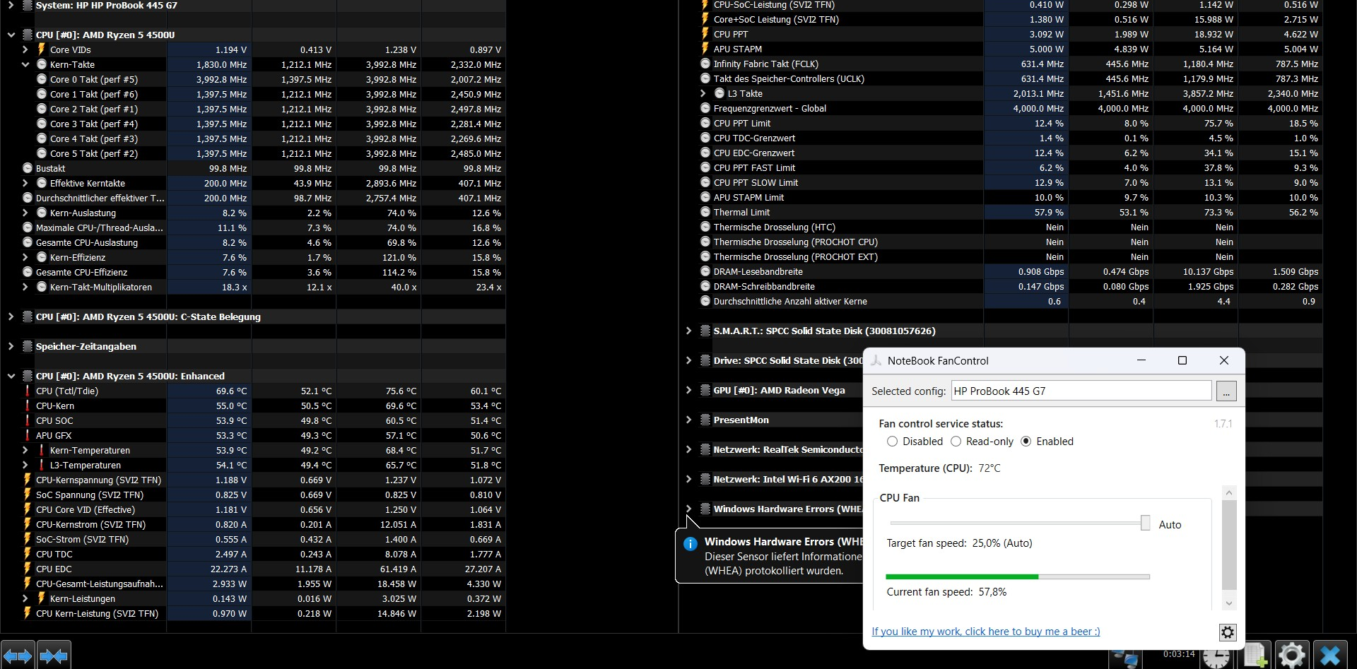

Leider sind die Temperaturen im Idle meiner Ansicht nach etwas hoch bzw. fluktuieren ziemlich stark, so zwischen 47 Grad bis 65 Grad.
Wärmeleitpaste habe ich gewechselt (MX-4), hat aber nicht wirklich was gebracht.
Das die Temps bei Vollauslastung ans thermische Limit gehen ist klar, kann ich auch gut mit leben.
Ich denken einfach mal, dass das am Chipdesign des 4500U liegt, die Auslastung im Idle ist nahezu bei 0% und wenn ich den Boost per Registry ausschalte, geht mir leider natürlich ca. 30% der Rohleistung, z.B. nach Cinebench, flöten, auch wenn besonders die Temps im Idle runter gehen (im Idle taktet der Prozessor nach HWInfo aber auch sonst runter).
Da der Lüfter so immer mal wieder anspringt und das auch direkt mit ca. 60% Geschwindigkeit, wollte ich diesen einfach mit NoteBook FanControl Revive steuern, da das bei den meisten meiner Geräte immer gut funktionierte, auch wenn die Konfig nicht direkt drin war (z.B. bei meinem Elitebook 840 G3).
Mir werden auch die Temperaturen und Lüftergeschwindigkeit angezeigt, jedoch reagiert der Lüfter bei keiner Konfiguration, welche ich probierte, sodass ich ihn steuern kann.

Lüfter sehe ich in HWInfo leider nicht.
Ist auch immer nur für paar Sekunden, dann schaltet sich der Lüfter wieder aus.
Wäre nur eben schön, wenn dieser im Office-Betrieb nicht läuft oder wenn dann deutlich langsamer, von den Temperaturen wäre es ja kein Problem.
Edit: Beim Screenshot war gerade ein kleiner Spike in der Temperatur, die Lüftersteuerung ist wohl ziemlich scharf ohne wirkliche Verzögerung konfiguriert, nach einer Aktualisierung war die Temp wieder auf ca. 50 Grad.
