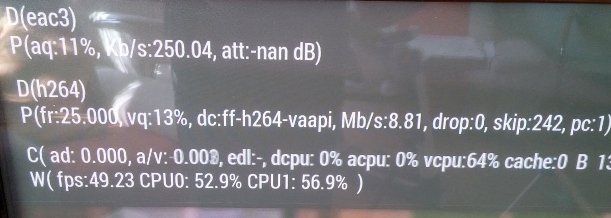

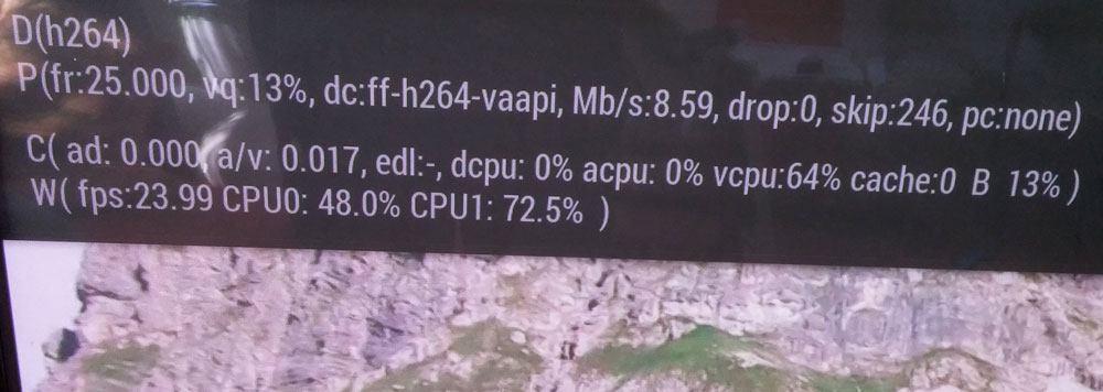

Verbrauch J1800:
Idle 8W
SD TV 8,7W
HD TV (720p) 9W
HD TV (1080i) 9,5W
HD+ 9,5W
Vollast 9,8W
ServusHD Deinterlace Einstellungen: Aktiv/Deinterlace
ruckelt (ein Kern immer bei knapp 100% der andere eher bei 20-30%) Anhang anzeigen 410849
Optisch sehe ich beim besten willen absolut 0 Unterschied zwischen den beiden Einstellungen, gerade am Servus Logo erkennt man das ganz gut wenn z.B. Bob oder so an ist. Also keine Ahnung ob Yadiff da schon an ist ist oder nicht ... jedenfalls sichtbar ist keinerlei unterschied. Sieht aus wie ein "1080p".
Ok erklärt das ganze natürlich Wenn ich jetzt irgend ein unterschied sehen würde (zwischen Bilinear und Lan3) wäre das direkt ärgerlich
Solange alles so läuft wie jetzt kann ich mich nicht beschweren.
