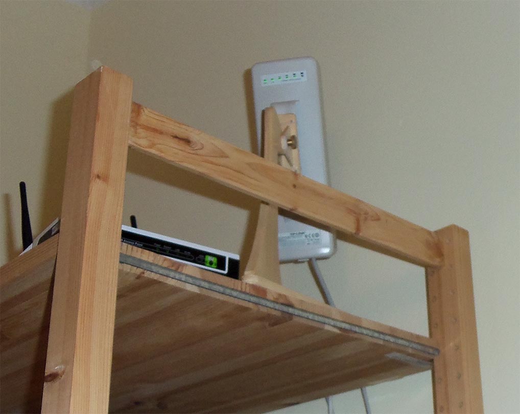

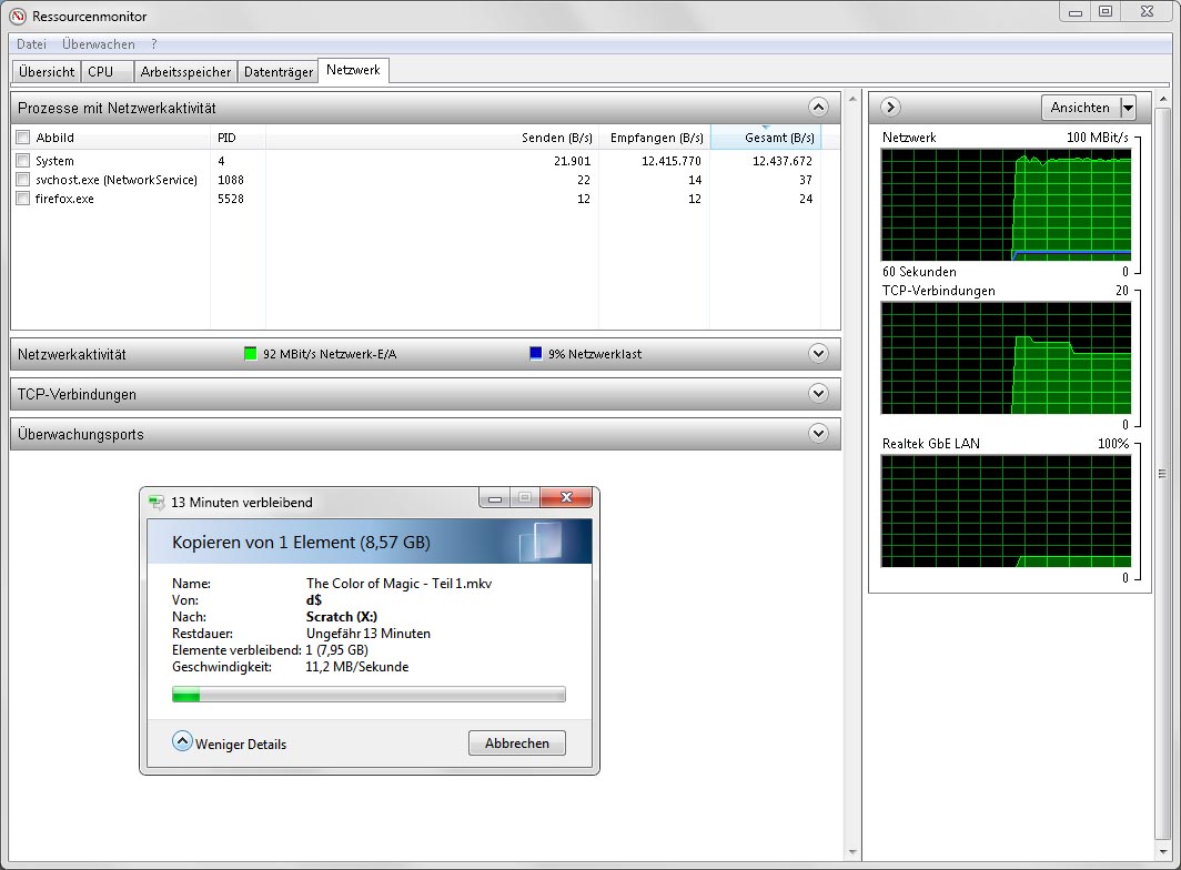

Wie gesagt, ich hab kein Problem mit meinen 5GHz-Geräten den maximalen Durchsatz durch eine dicke Stahlbeton-Wand zu bekommen. Und Anfangs hatte ich die Teile auch bei meinem Vater mal getestet wo das schräg durch zwei Wände und eine Stahlbeton-Decke ging; auch mit maximalem Durchsatz den das Kabel hergab.
Da der AP vor der Wand (selbstgebastelte Halterung ...):
Da der Durchsatz beim Kopieren eines Files zwischen einem entfernten Rechner und dem lokalen:

@Flodul: du bist ja lustig. Laut deinem 2ten Bild, bist du in nem 100Mbit Netzwerk. Da kann das WLAN ja gar nicht zeigen, was es drauf hat :D
Der Rechner ist an einem GbE-Switch an dem mit 100MBit der AP hängt der brutto maximal 150MBit bringt. Die 150MBit kann ich natürlich nicht bekommen wg der 100MBit-Verbindung. Dass ich aber mit dem AP durch eine 50cm dicke Stahlbeton-Wand derartige Transferraten bekomme relativiert den genannten Mythos.
Mehr als 100MBit sind auf dem Kabel zum AP Bauart-bedingt nicht drin weil TP-Link hier ein eigenes PoE macht das die freien vier Adern für die Übertragung des Stoms zum AP nutzt.
@Hansdampf
Realtek Gbe = 100 MBit? Ja ne ist klar.
Im oberen Teil steht nur die Skalierung des Graphen. :D

Das der Realtek GbE ein Gigabit Adapter ist, ist klar. Hilft aber nix, wenn die Gegenseite kein Gigabit kann und wie du siehst, liege ich ja richtig. Eine Datenrate, die so genau an den 100Mbit/s liegt (und mir ist klar, dass das oben nur die Skalierung ist), legt den Schluss nahe, dass irgendwo im Netzwerk jemand nicht mehr als 100Mbit/s kann. Ach, und :D
@Fludol: das war auch keine Kritik, sondern sollte nur unterstreichen, dass das 5GHz WLAN nicht das Problem ist :)

Warum Flodul bei 5 GHz über 30m durch die Stahlbetonwände kommt:
- er hat eine Punkt-zu-Punkt-Verbindung
- er verwendet Outdoor-APs die statt 20 mit 30dBm laufen dürfen
- dann haben die verwendeten TP-Link TL-WA7510N 15 dBi-Richtantennen, die in eine Richtung die Reichweite massiv vergrößern und entsprechend dBm liefern, den meisten aber in ihren Wohnungen nicht helfen, wenn man rundum mehrere Zimmer versorgen will. Üblich bei Home-WLAN-Routern sind 3-5 dBi Rundstrahler
Kurz: er verwendet Outdoor-Richtfunktechnik im Gebäude.
Das macht zusammen 22-25 zusätzliche dBm. Macht also bis zu 160 - 320 fache Signalstärke in der Hauptkeule der Antenne (und eine Verletzung der Indoor-Spezifikationen, kann teuer werden). Da kann er sogar noch die Sendeleistung runterdrehen, ohne Geschwindigkeit einzubüßen. In Richtung der Keule wird er noch ein paar Wohnungen weiter den Kanal blockieren bzw. andere werden seinen Kanal blockieren wenn die senden. Sende- und Empfangscharakteristik sind ja gleich. Der TP-Link bietet auch noch einen High-Power-modus an. Wenn er den verwendet hat, ist es sogar noch übler.
Man muss nur soviel Sendeleistung einstellen wie notwendig ist. Wenn der AP bereits mit der höchsten Modulationsstufe arbeiten kann, dann muss man nicht noch mehr Leistung draufgeben und die Nachbarn stören.
Vor allem ist dies keine mit normalen Anforderungen vergleichbare oder erlaubte Lösung. Das 5GHz Probleme bei dicken oder vielen Wänden verursacht, ist daher kein Mythos, wenn man die dafür vorgesehene Technik und Rundstrahler einsetzt.
Die Antennen des TL-WA7510N strahlen vertikal mit 30 Grad und hohizontal mit 60 Grad ab; wenn man das in einer Wohnung günstig platziert kannn man schon die ganze Wohnug versorgen. Ich hab's gemerkt weil ich mit einem alten T61-Notebook sogar relativ weit seitlich des APs in der anderen Wohnung noch guten Empfang habe.
60 Grad sind einfach derbe wenig und der Hersteller denkt sich doch auch was dabei, wenn er das Produkt als Outdoor-Richtfunkstrecke konzipiert und verkauft. Daher kann das Gerät auch kein MIMO und nur einen Stream mit 150 MBit senden.
Die 60 Grad heissen ja nicht, dass du in den 60 Grad vollen Empfang hast, sondern dass dort am Rand des 60° Winkels bereits nur noch die Hälfte der Signalstärke vorhanden ist. Dass es bei dir funktioniert liegt einfach daran, dass du illegalerweise mit einer weit zu hohen Sendeleistung arbeitest, so dass auch noch in den Nebenkeulen genug Leistung drin ist. Zudem werden EM-Wellen von Hindernissen absorbiert (Dämpfung), transmittiert (was durchkommt) und reflektiert. Welche zusätzlichen Bereiche in deiner Wohnung durch Reflektion "erschlossen" werden, hängt von der Bausubstanz ab. Das kann man also auch nicht generalisieren und sagen, das wird dann überall auch so funktionieren.
Im Schnitt haben die meisten Häuser/Wohnungen ein Seitenverhältnis im Bereich 1:2 bis 2:3, wo man mit einer derartigen Richtcharakteristik _UND_ erlaubter Sendeleistung im 5 GHz-Band nicht die gewünschte Wohnfläche abbilden kann, wenn es um Betonwände und Entfernungen bis 30m geht.
Sind in die Richtung wo die Antennen hinzeigen, hinter der anderen Antenne andere Häuser/Wohnungen/Mietpateien? Falls einer von denen darauf kommt, dass jemand mit zu hoher Sendeleistung im ISM-Band arbeitet, kann er die Bundesnetzagentur mit einer Störungssuche beauftragen. Das ist für ihn kostenfrei, den die Kosten werden dann dem Verursacher in Rechnung gestellt. Normalerweise entstört die BNA nicht gleich im ISM-Band, weil es ja offen ist. Hier geht es aber u.U. um eine deutliche Übertretung der erlaubten Sendeleistung.
