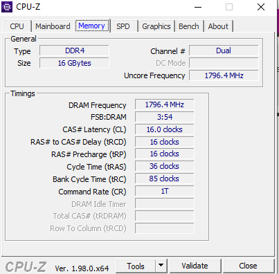

Hi,
zwecks RAM, bitte einmal screens von cpu-z "Reiter SPD und Memory" hochladen

HI,
also mitn RAM ist alles OK.
