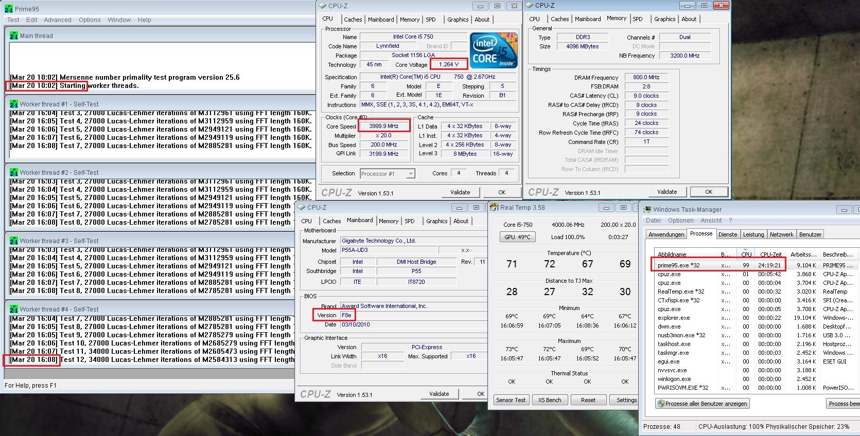

Das ist mein i5. Da ich damals nur 800er Ram hatte, waren die Settings die optimalsten mit dem höchsten Speicherdurchsatz. In keinem einzigen Fall, hatte ich bessere Ergebnisse mit anderen BLCK Werten. Ich nicht. Bei 1333er Ram kann das wieder ein wenig anders sein. Muss er messen :) Ich habe mich auf die Erfahrungen von JZ berufen und das hat perfekt gepasst. Immer.

Hinter mir steht auch noch ein i5 750 ... läuft mit BCLK 200 mit nem 21er Multiplikator auf 4,2Ghz (RAM 1600mhz)
Brauche dafür 1,28- 1,29V
Solltest nur auf eine gute Kühlung achten, wird doch recht warm unter vollast.
