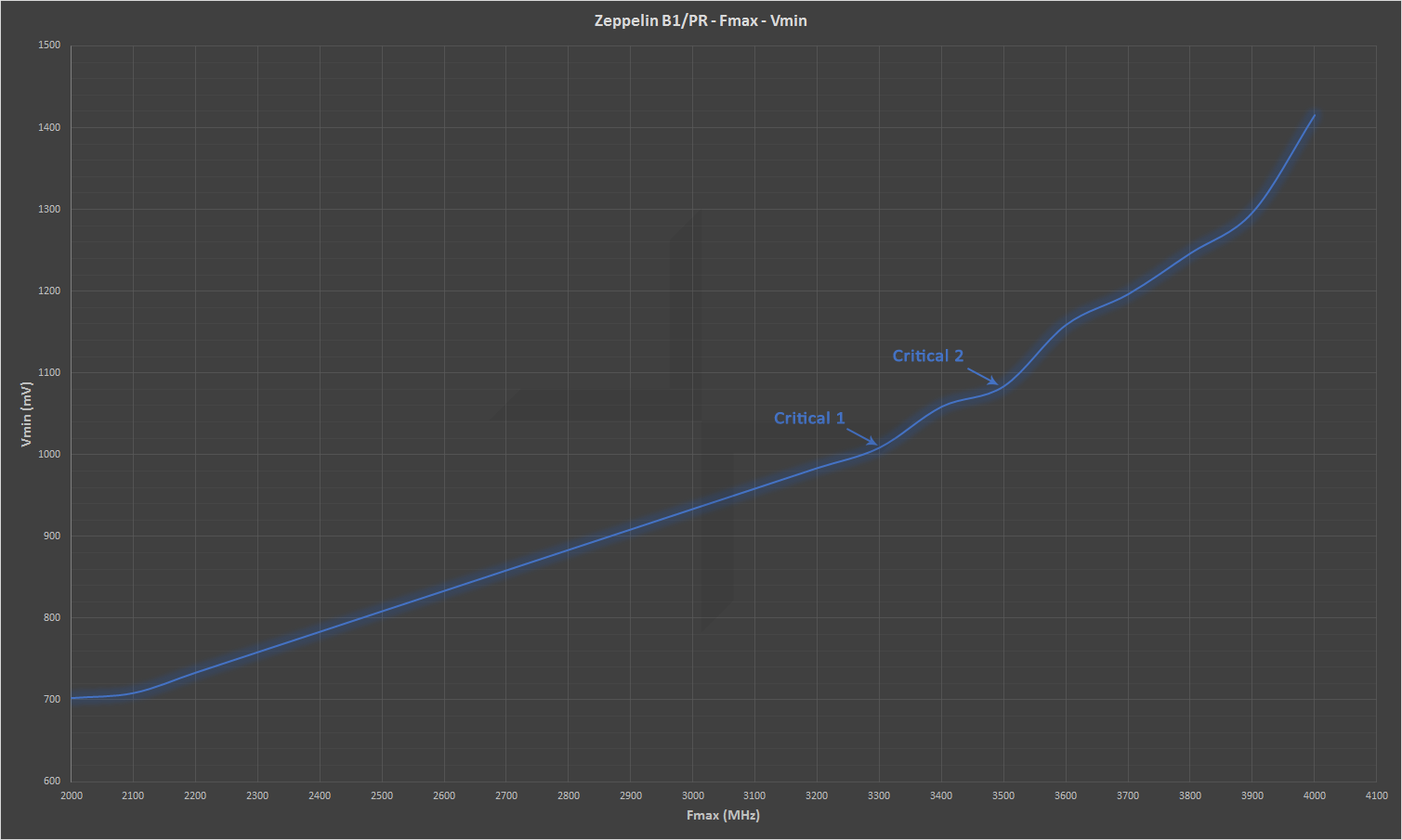

Man kann durch die neue Anordnung/Optimierung der Transistoren bzw. der Architektur natürlich die Taktbarkeit und die dazugehörige Spannungskurve beeinflussen. Dazu muss auch nicht die IPC gesteigert werden. Wenn die Architektur mit RYZEN+ soweit verbessert werden kann, dass die Kurve aus Spannung und Takt etwas weiter nach rechts bewegt wird, dann könnte bspw. sowas entstehen (Alles Annahmen und Beispiele):
Beispiel Zen Kurve:
3700Mhz mit 1,2v = ca. 95W
4000Mhz mit 1,4v = ca. 140W
Beispiel Zen+ verschobene Kurve:
3700Mhz mit 1,05v = ca. 72W
4000Mhz mit 1,2v = ca. 102W
Damit könnte beispielsweise der Basistakt auf 4ghz steigen (und dadurch auch das OC Potential), wodurch auch gleichzeitig die Leistung steigt und die Leistungsaufnahme aber nur um 7W, praktisch zu vernachlässigen.
So sieht etwa die aktuelle RYZEN Kurve aus:
