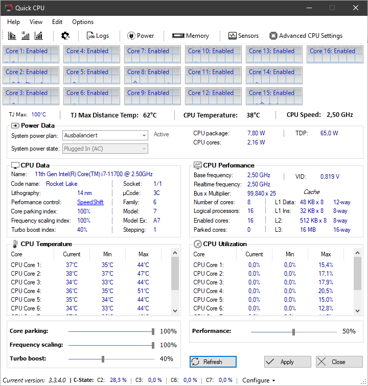

Probiere mal mit Quick CPU unten rechts den Performance-Regler einzustellen.
Das regelt Intel-SpeedShift von 0-100% und ist der auf 100% gesetzt, boostet die CPU immer auf maximum, egal was im Windows-Energiesparplan eingestellt ist.
Die Möglichkeit den SpeedShift-Wert einstellen zu können fehlt in Windows, und ist hier auch nicht im Bios vorhanden.

Also, bei mir reichen 8% Last in Task-Manager, dass die CPU Frequenz über 4GHz steigt.
Das System muss schon einige Sekunden auf 1% Last sein, bevor er unter die 2Ghz geht. Der von mir beschriebene Regler
entscheidet gefühlt ob dann die Frequenz auf Idle eher gegen 2GHz oder Richtung 1,3GHz geht, bin mir aber nicht zu 100% sicher ob das nicht eingebildet ist.
Erst wenn ich das Netzteil ausstecke geht er unter die 1GHz..
Die Optionen im Energieplan zu Minimum und Maximum Power State sind bei mir auch versteckt. Auf einer Kommandozeile mit Admin-Rechten mit "powercfg /Q" kriegt man sie dennoch gelistet. Evtl kann der Hersteller dazu im BIOS Infos hinterlegen ob es die Option geben sollte oder wie sie arbeitet oder so.
Wenn ich sie manuell ändere hat sie bei mir keine Auswirkungen...

Ray519 schrieb:Also, bei mir reichen 8% Last in Task-Manager, dass die CPU Frequenz über 4GHz steigt.
Haha lol bei mir war der Regler ganz rechts, jetzt klappt alles wunderbar.
Wie blöd und einfach .... man lernt nie aus !
Danke !!!!!
