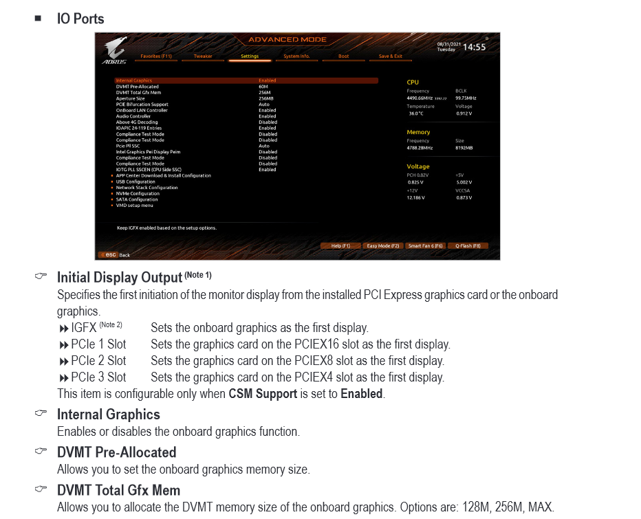

Kann man das definieren ? Im bios kann ich nur an / aus / Auto stellen? (Gigabyte z690)

Auch ja. Ich kenne es so, dass die Menge im BIOS bestimmt werden kann.
128M, 256M, MAX
Intel holt sich den RAM dynamisch vom System. Das BIOS braucht nur eine sehr kleine Menge dauerhaft reserviert (64MB sind bei mir Standard).
