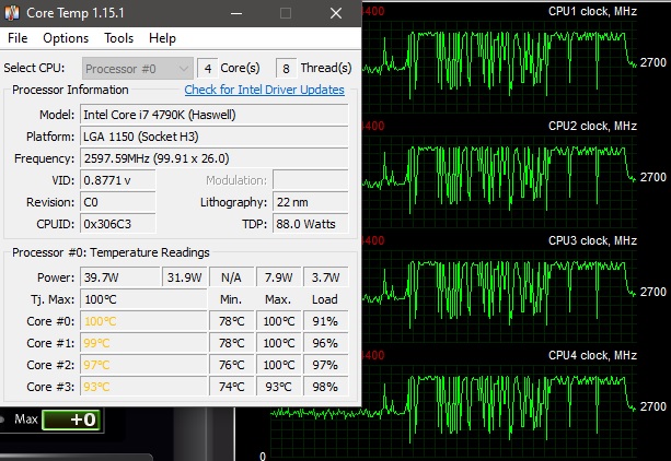

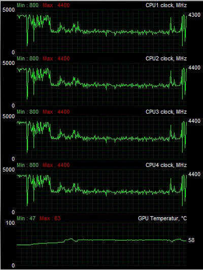

Die Lüfter drehen auf max. rpm und die CPU-Takt liegt bei 2GHz - 4GHz im Dekstopmodus.
Wenn ich ein größeres Programm oder Spiel starte taktet der CPU (statt konstant auf 4Ghz) auf 2.4GHZ - 2,7GHz runter, während die Grafikkarte bei 50°C - 60°C bleibt.

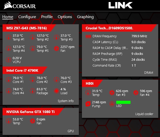

Mein erste Vermutung ist, dass die CPU Temperatur Sensoren defekt sein könnten, da mir jedes Programm einen anderen Wert anzeigt:

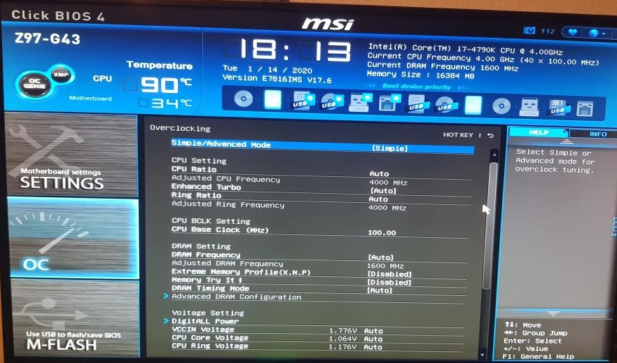

BIOS 90°C , CoreTemp 95°C und SpeedFan sogar 130°C+. Könnte es sein, dass das System den CPU throttled ? Und wenn ja, warum dann nicht schon im Desktop wenn er angeblich so heiß ist ? Erst wenn der Prozessor tatsächlich Leistung bringen soll wird runtergetaktet. Der Temperatursensor meiner Wasserkühlung zeigt mir 30°C.
Windows Energieoptionen (Ausbalanciert/Höchstleistung) wurden bereits vergebens ausprobiert.

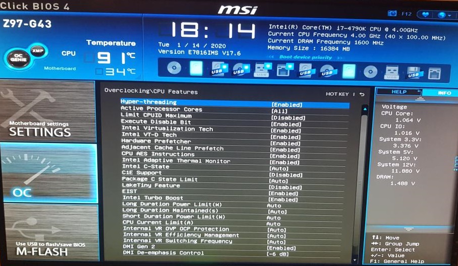

Intel Adaptive Thermal Monitor und Intel C-State wurden jeweils "Disabled" vergebens ausprobiert,

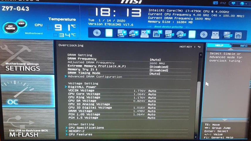

BIOS Einstellungen sind alle auf Default.

Pumpe der All-in-One Wakü defekt?
Reaktionen: Jorro, moshimoshi, psychotoxic und eine weitere Person
ganz einfach ... Takt ungleich Arbeitsleistung...
Wenn die CPU zwar munter auf 4 Ghz Taktet aber nichts berechnen muss laufen auch keine Stromimpulse durch die CPU für eine Berechnung.... also wird auch nicht soooo viel Strom verbraucht.
Wenn sie natürlich auf einmal rechnen muss ... oooooooohhh BREMSEN.
