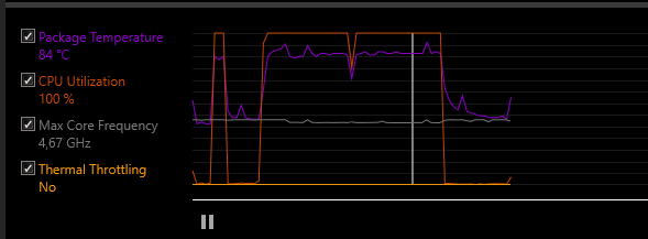

Mit meiner bestehenden CoolerMaster 120mm AiO Wasserkühlung bin ich selbst nach undervolt mit dem i9 zusammen nicht happy...
Im Gaming hält sie die 4,9GHz eigentlich konstant (auch bei z.B. AC Origins mit starker CPU Last auf allen Kernen), aber halt bei einer Lautstärke die ich nicht mehr ok finde. Das Ganze bei 85-95°C.
In ner Cinebench R23 10 Minuten Schleife droppt die CPU auf unter 4,7GHz bei rund 85°C (siehe Bild unten). Vor dem undervolt droppte sie sogar auf 4,4GHz
Man merkt also sehr stark, dass die 120er AiO unterdimensioniert ist. Für nen 240er Radiator gibts keinen Platz im Case.
