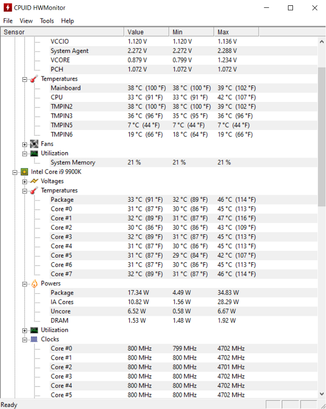

Frequenz hat zwar was mit der Auslastung zu tun, dies geschieht aber bei Last. Je nach UEFI Einstellungen kann sich der Takt unter Last senken, um entweder ein Power Limit einzuhalten oder wenn die CPU temepraturabhängig throttelt. In Idle ist die Frequenz ziemlich egal insofern es um ein Desktop System geht und kein Notebook.
Energiesparende Einstellungen kann man aber durchaus nutzen, um den Idle Verbrauch und die Temperatur etwas zu senken (bezüglich der Temp hält sich der Zugewinn aber in Grenzen und bewegt sich meistens innerhalb 2-3 Grad). Diese heißen bei Intel Speed Step und Speed Shift, letzteres ist eine Weiterentwicklung von Speed Step und macht es der CPU möglich, die Frequenz Steps selber zu managen und die zugehörigen Latenzen verringert (P-States), sowie C-States, die zusätzlich im Leerlauf die CPU mit Stromsparmechanismen laufen lassen.
Damit die CPU in Idle bei dir sowohl runtertaktet als auch mit der Frequenz runtergeht, müssten also im UEFI die C-States sowie Speed Shift aktiviert sein. Im Windows soll dann bei den Energisparplan "Ausbalanciert" aktiviert sein (was du bei Bedarf auf Höchstleistung stellen kannst damit die CPU den Takt hält, was bei dir anscheinend auch voreingestellt ist). Das Ergebnis sieht dann so aus.
