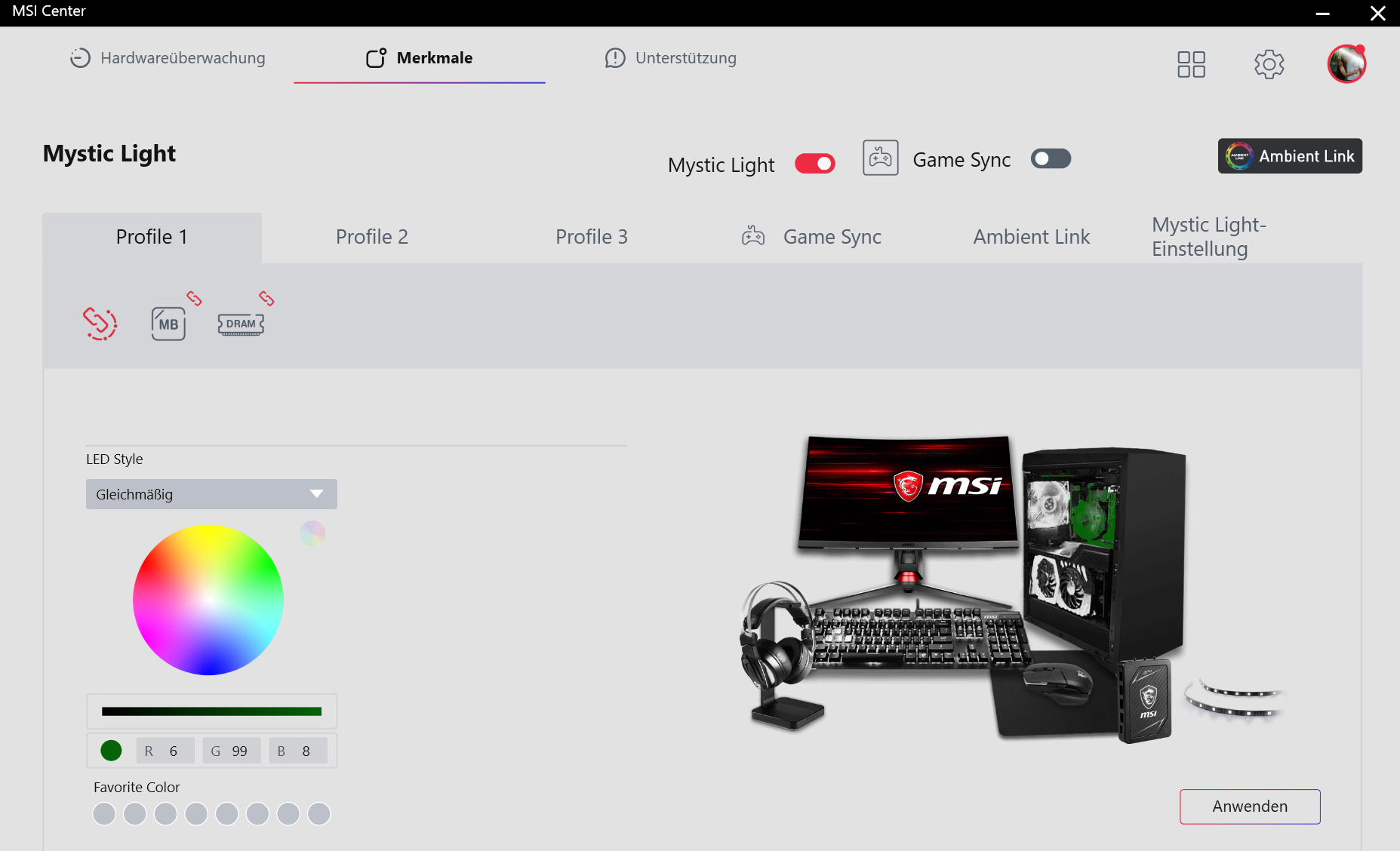

Mit meinen RGBs sieht es auch so aus, die lassen sich auch nur damit einstellen.

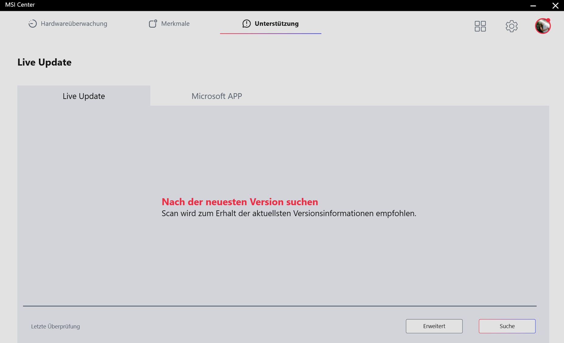

Der MSI Center lässt sich auch zum Suchen neuer Treiber verwenden.

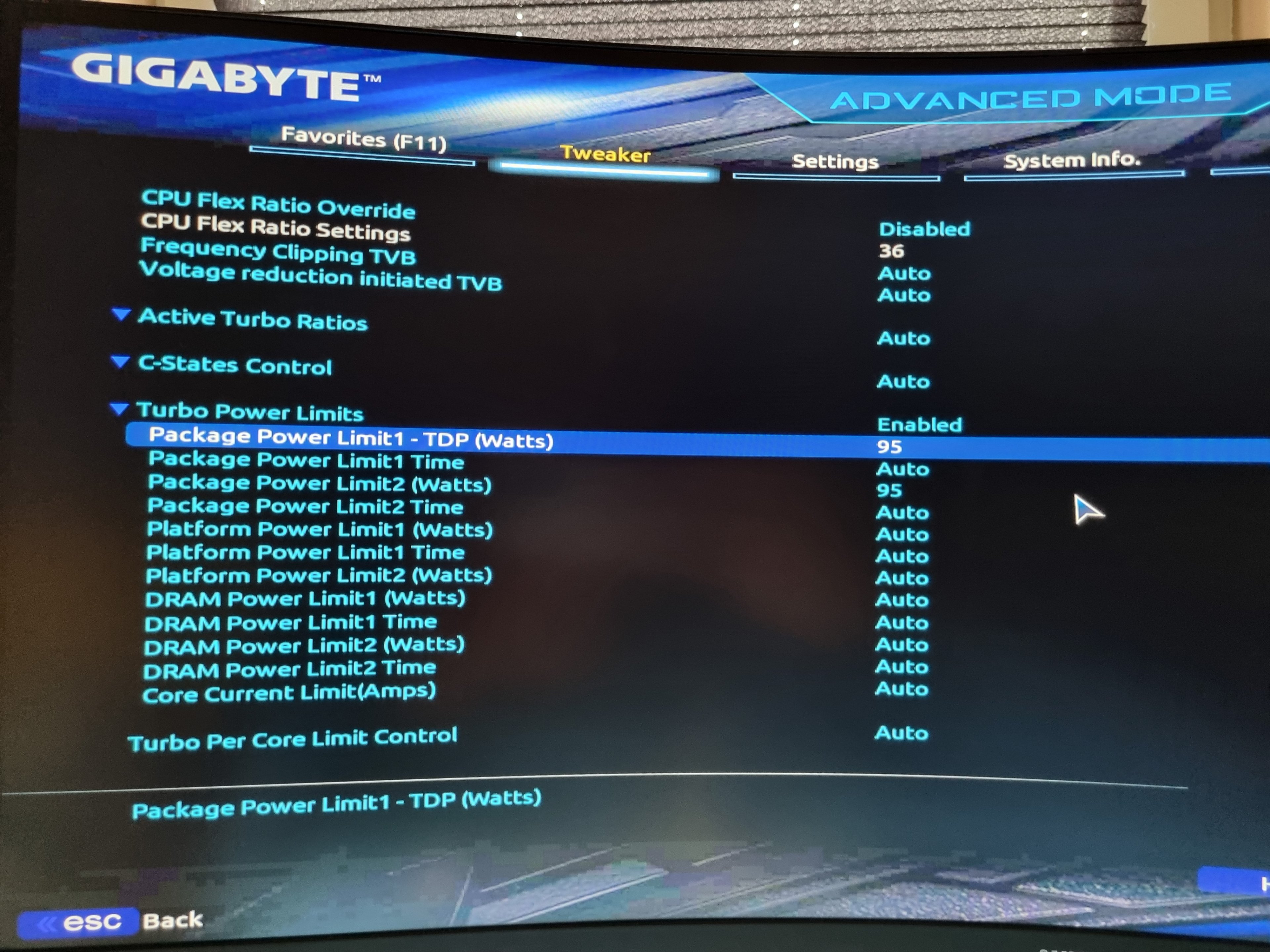

So short und Long habe ich jetzt nochmal auf 95 gesetzt. XMP Profil ist ebenfalls disabled. Nun läuft es aber wesentlich schlechter als zuvor... Ohne Doppel Puffer absolut unspielbar mit dauerhaften Einbrüchen. Sogar der Taskmanager braucht eine Sekunde Ladezeit zum schließen des Fensters...
Das sind doch short und longdurartion oder liege ich da falsch?

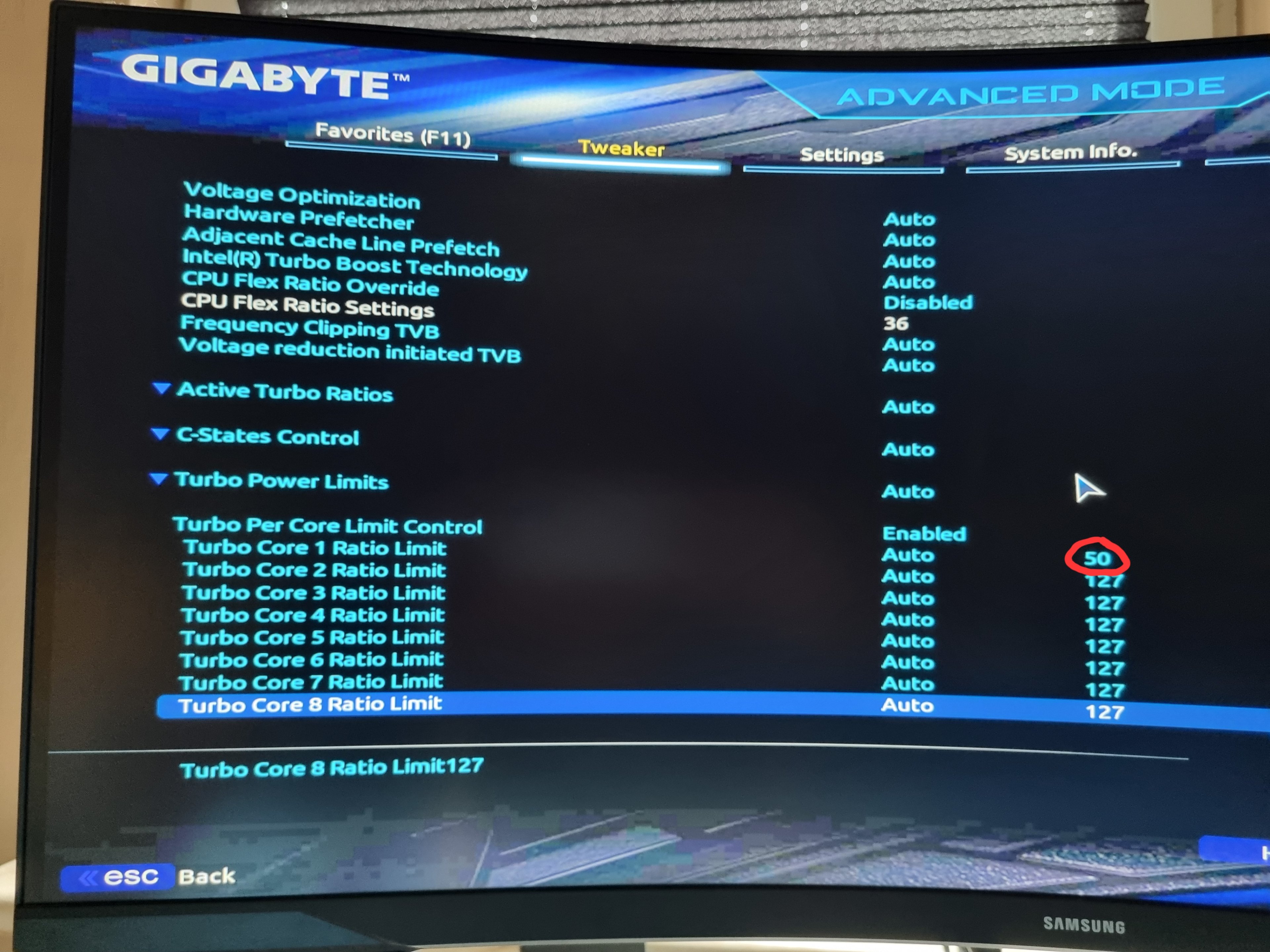

Im BIOS bin gerade stutzig geworden als ich das gesehen habe.. Ist das normal?? Bild ist im Anhang.

Mit Gigabyte kann ich dir nicht helfen, bin kein Freund von dessen Bios, daher kaufe ich mir grundsätzlich auch kein Gigabyte Mainboard.

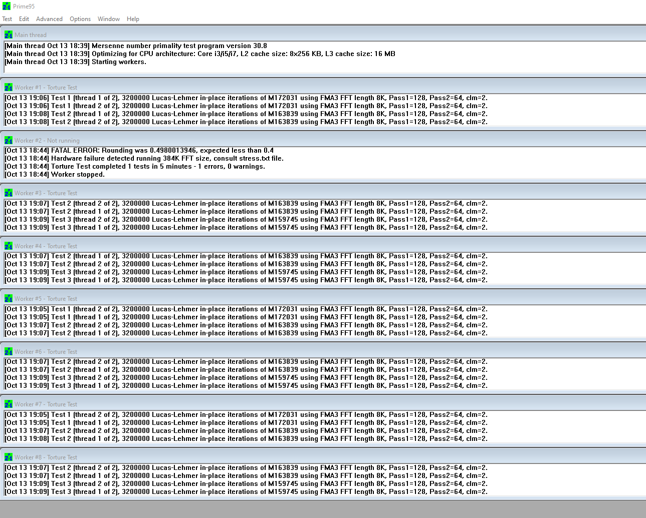

Ich habe Prime95 jetzt Mal etwa länger durchlaufen lassen und siehe da. Der Fehler ist gefunden... Ich kann damit nur leider nichts anfangen. Ich habe hierzu mal einen Screenshots im Anhang hinterlegt. Worker 2 hat ein Problem gefunden.
Wäre nett wenn ihr mir bezüglich des Fehlers Tipps zum reparieren geben könntet :)
Im Consult stand folgendes:
FATAL ERROR: Rounding was 0.4991987028, expected less than 0.4
Hardware failure detected running 384K FFT size, consult stress.txt file.
FATAL ERROR: Rounding was 0.4980013946, expected less than 0.4

Unterstellt, die genutzte Prime95 Version läuft korrekt, sind diese ausgeworfenen Fehler meistens ein Problem der CPU oder des RAMs. Die CPU taktet zu hoch, ist zu heiß oder die Spannung ist zu niedrig oder zu hoch. Dann verrechnet sich die CPU bei Prime95. Das führt dann bei hohen CPU Lasten, wie bei Spielen, so zum selben Phänomen. Denkbar ist dann auch ein getrübtes Spielvergnügen.
Hast Du an der CPU Spannung rumgespielt? Nimm mal bei Prime95 den Test ganz oben. Da wird meiner Erinnerung nach nur die CPU belastet. Tauchen die gleichen Fehler wieder auf, ist der Fehler sehr wahrscheinlich gefunden. Also vCore ansehen. Die sollte im BIOS igendwas zwischen 1.2 und 1.3 Volt stehen. Ich bin mir bei der alten CPU nicht sicher.Musst Du selbst mal recherchieren. Ich habe eine 11900K und die liegt im Idle um 1.0 Volt herum und steigt unter Prime95 auf maximal 1.280 Volt. Ganz ähnlich sollte es bei einem 9900K auch sein. Die Spannung (V) kannst Du dir dann via HWiNFO64 unter dem Eintrag des Mainboards unter "Vcore" bei unterschiedlichen Lastzuständen anzeigen lassen.
Denkbar ist aber auch defekter RAM, aber eines nach dem anderen.
Was du da siehst, ist ein instabiles System und ich finde es schon traurig von Gigabyte, dass sie es mit Default nicht schaffen ein System stabil zum Laufen zu bekommen. Ein System sollte immer ohne was selbst Beitun zu müssen stabil laufen.
Was du da siehst kenne ich auch, wenn ich selbst OC mit dem Prozessor oder Arbeitsspeicher unternehme und mein System noch nicht stabil ist und ich die Spannung dazu noch weiter erhöhen muss. Man kann auch statt mit der Spannung den Takt was heruntersetzen.
Aber ich würde dir empfehlen, dir jemanden zu suchen, der sich damit auskennt und dir dabei helfen kann.
Alles klar... Dann war es ja doch wie von mir Anfangs vermutet die Spannung.
