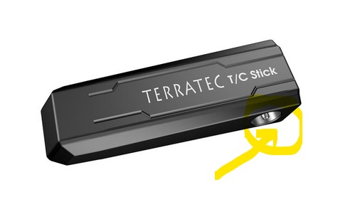

Bei Deinem "Terratec" ist aber mangels Bebilderungsansichten nicht ersichtlich , wo ich da den F-Stecker von der Kabel-Anschlußdose anschließen soll . ( Daher meine Rückfragen )
Nicht dass ich in meiner Wohnung für solche Zwecle nicht auch zwei voneinander unabhängige Kabel-Anschlußdosen in meiner Butze bereits vom Vermieter spendiert bekommen haben könnte .
Dann könnte ich mein Book ja tatsächlich in dem anderen Zimmer an den 2. F-Anschluß anflanschen zur Aufnahme , während ich ganz normal in dem anderen Zimmer über den Reci. TV sehen könnte .
( das funzt , weil ich es so mal hier bei Besuch mit 2 TV testete )
Hatte der "Terratec" einen "F-Anschluss" zur Direktverbindung mit der Kabeldose in der Wand ?

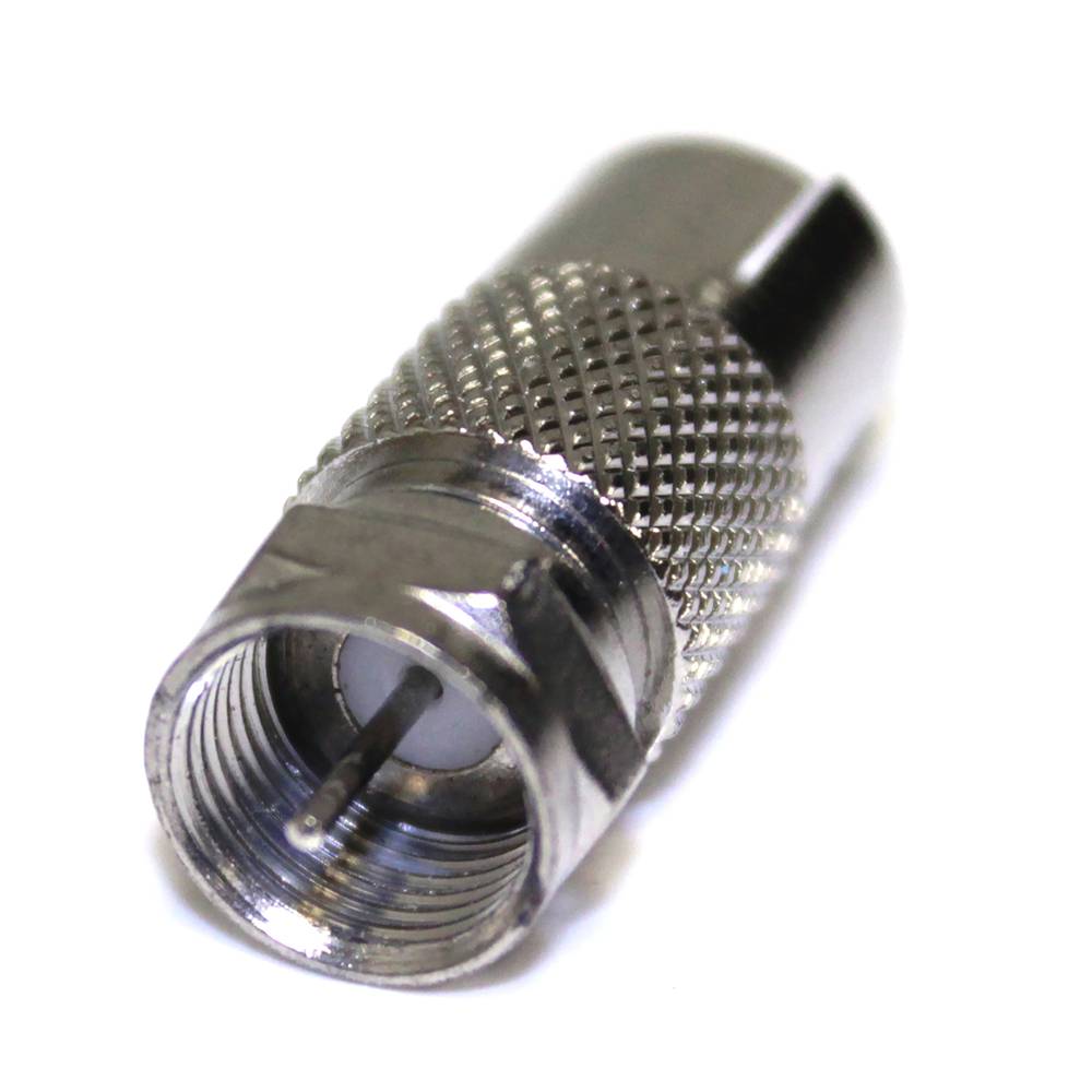

Wobei ein F-Anschluss eig bei Sat zu finden ist.
Kabel nutzt den "normalen"
Welche hast Du denn jetzt?
index.jpgKabelTV
tf03400-01-thumbnail-1080x1080-70.jpgF-Stecker zum aufschrauben (Satellit)

Bei mir ist Kabel auch mit F-Verschraubung an der Buchse , und meine Receiver haben das auch .
Da gibt es aber m.W. auch Adapterlösungen für Coax-Buchse "glatt" .
Nun gut , ein Coax-Kabel von F zu "Standard" würde nicht die Welt kosten . Die "Standard" müßte ich ggf. sogar noch klemm- / oder lötbar nebst F-Verschraubung und etwas doppelt geschirmten 75 Ohm Koax-Kabel liegen haben .
Aber so in etwa würde das dann funzen mit diesen DVB-C-Sticks auf USB , und am Book könnte ich zwischenzeitlich damit dann auch auf dessem Screen mitverfolgen können , welchen Sender ich zum Mitschnitt da aktuell wählte ?

Adapter gibts in der Tat für kleines Geld, ist kein Problem
