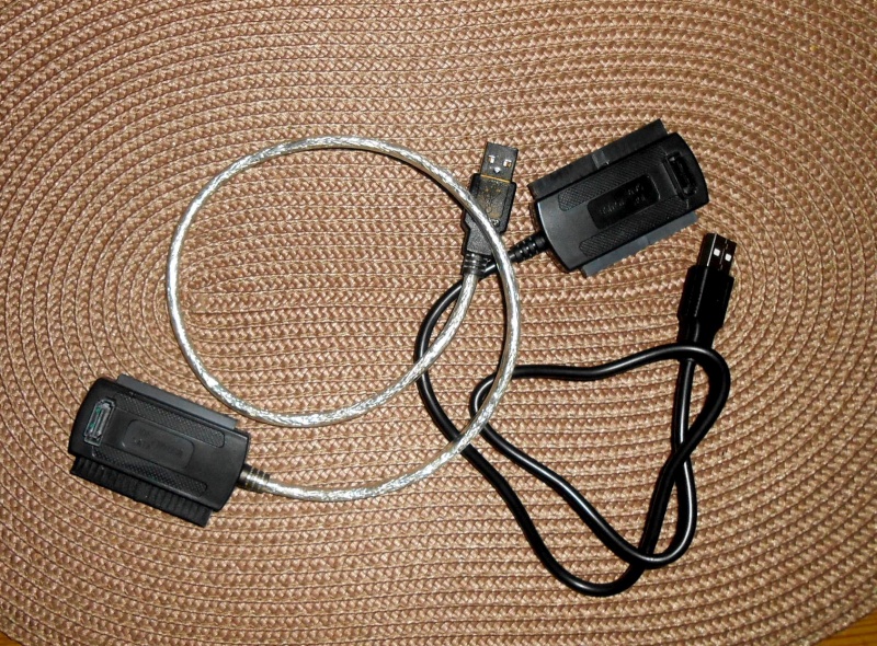

ich habe 2 IDE- Festplatten von Western Digital, aus meinem alten PC. Jetzt würde ich gern die Daten auslesen und habe mir einen USB-Adapter gekauft. Die Platten angeschlossen an den USB und nichts tut sich! Der Adapter hat zwei verschiedene Anschlüsse, egal welchen ich probiere, nichts. Was könnte das sein? Ich habe nicht viel Ahnung von solchen Dingen.
Im Gerätemanger steht oben "Unbekanntes Gerät", weiß nicht, ob damit Die jeweilige Platte gemeint ist, die gerade am Adapter hängt. Kann mir nicht vorstellen, dass die Platten defekt sind, ist noch gar nicht lang her, dass sie genutzt wurden. Sie wurden herausgenommen, In Luftpolsterfolie verpackt und verstaut, auch nichts runtergefallen.

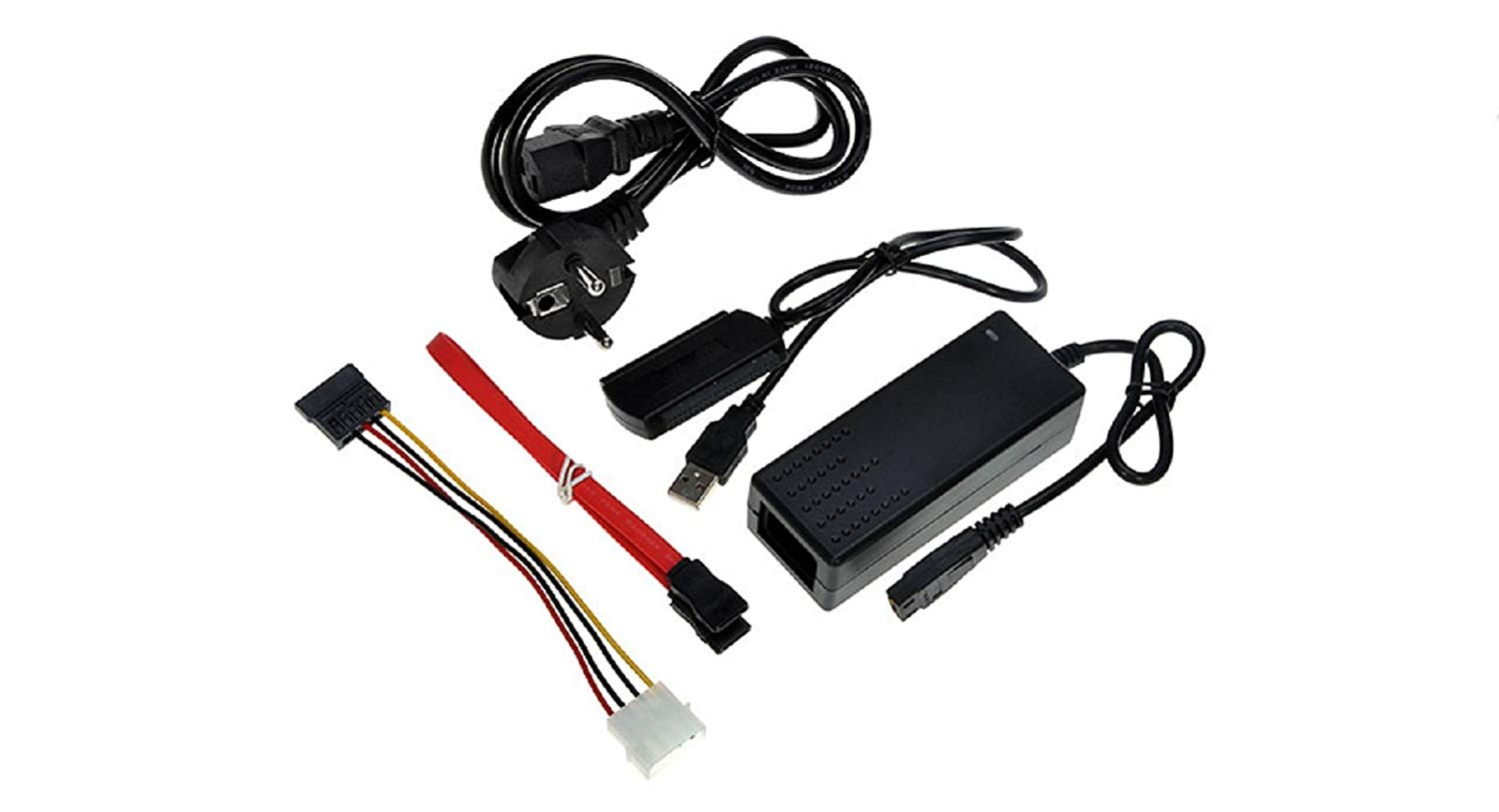

Es ist dieser Adapter, 2 Adapter waren dabei: https://www.ebay.de/itm/Adapter-für-2-5-3-5-5-25-Festplatte-Konverter-USB-auf-IDE-SATA-Kabel-neu/123668667193?ssPageName=STRK:MEBIDX:IT&_trksid=p2057872.m2749.l2649

Ohje, also der falsche Adapter! Frag mich, wozu dieser dann gut ist.

Gut, dann werd ich mal den Adapter vom Link kaufen.
