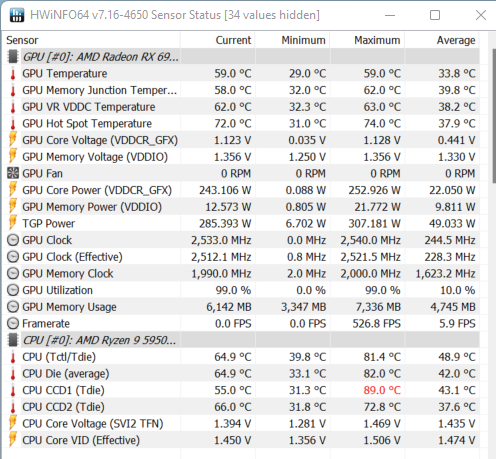

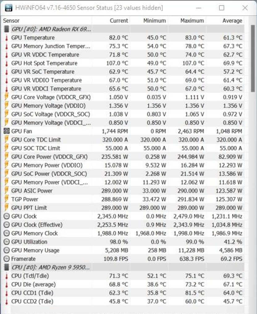

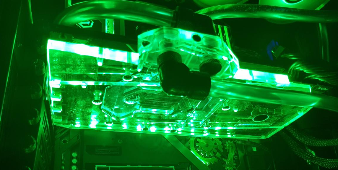

Hier das Update, der Kühlblock kam nun endlich an. (Der Hier)
TRDL 82°C Thermal Throttel vs ~60°C full Takt
Temp 99% GPU unter dem Standardkühler:
Mit Wasserkühler:
Tag und Nacht unterschied, das einzige was ich jetzt leider nur noch höre, ist das Spuhlenfiepen bei voller Auslastung :/

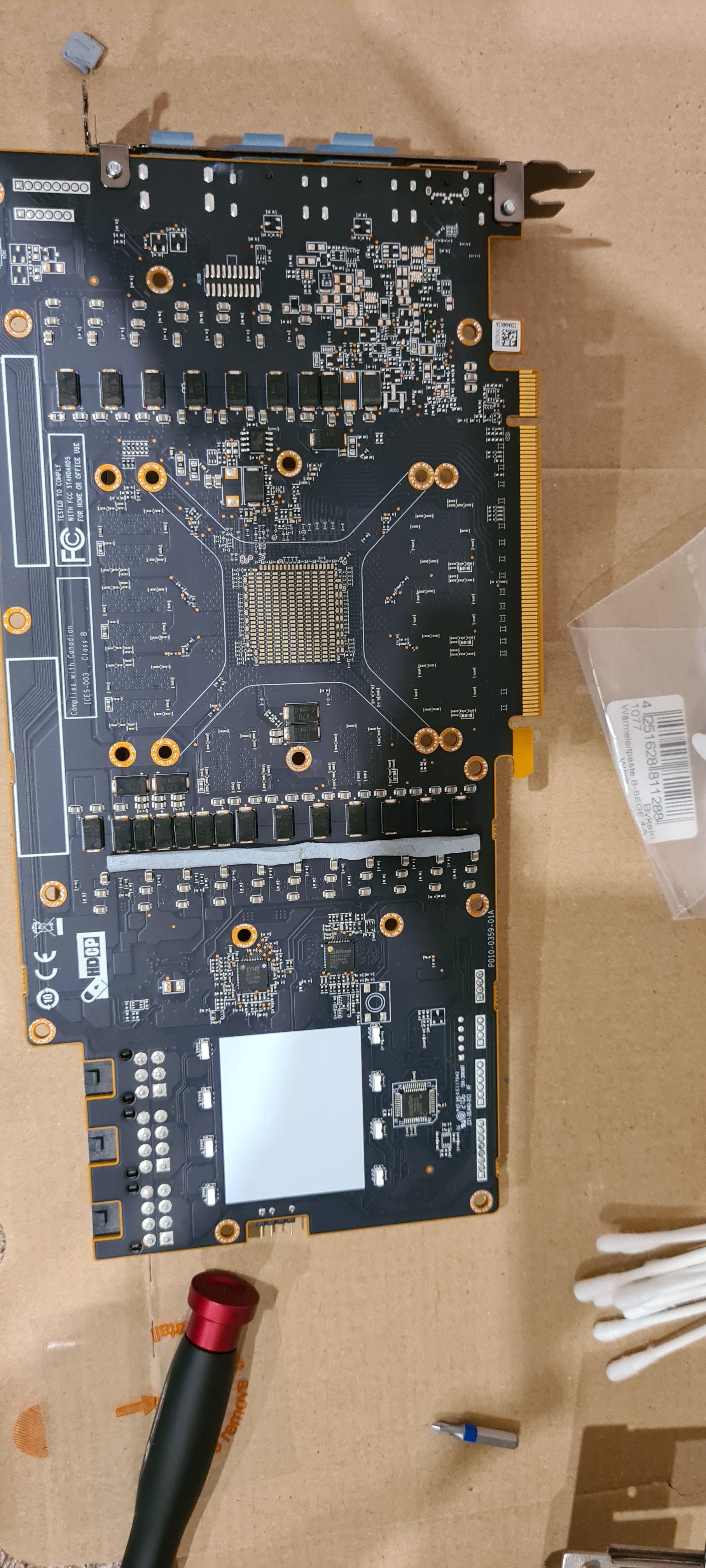

Habe den gleichen Kühlblock wie du verbaut. Kühlst du vielleicht auch über die Backplate? Denn da hatte ich das Problem mit dem Spulenfiepen bekommen. Meine Pads waren zu breit geschnitten und lagen mit auf den Spulen auf. Habe sie von den Spulen entfernt und da hörte das Fiepen komplett auf.
Absolut kein fiepen bei meiner Karte.
Fiepte deine Karte vor dem Umbau?
Genau das hab ich gemacht, für die Backplate noch auf die Wandler WLP's drauf gemacht.
Wenn die weg sind, könnte das Fiepen weggehen? wie korreliert das zu einander?
Vorher kann ich dir gar nicht genau sagen, da die Karte auf 2k Umdrehungen hoch ist.
Warum weiß ich nicht. Kann nur meine Erfahrung damit teilen. Ich hatte mit der Luftkühlung kein fiepen und nach dem ersten umbauversuch auf Wasserkühlung nur die beigelegten Pads verwendet auch kein fiepen. Dann im zweiten Schritt hatte ich die Backplate mit Kühlpads versehen GPU, Speicher und den Streifen neben dem Speicher der auch vor dem Umbau mit Pad belegt war. Siehe da fiepen. Ich hatte den Streifen zu breit gemacht. Der darf wirklich nur in der rinne zwischen den Bauteilen liegen und keine Bauteile abdecken. Fiepen weg.
Diesen schmalen Streifen meine ich. Bild ist nach abnehmen der Luftkühlung.
