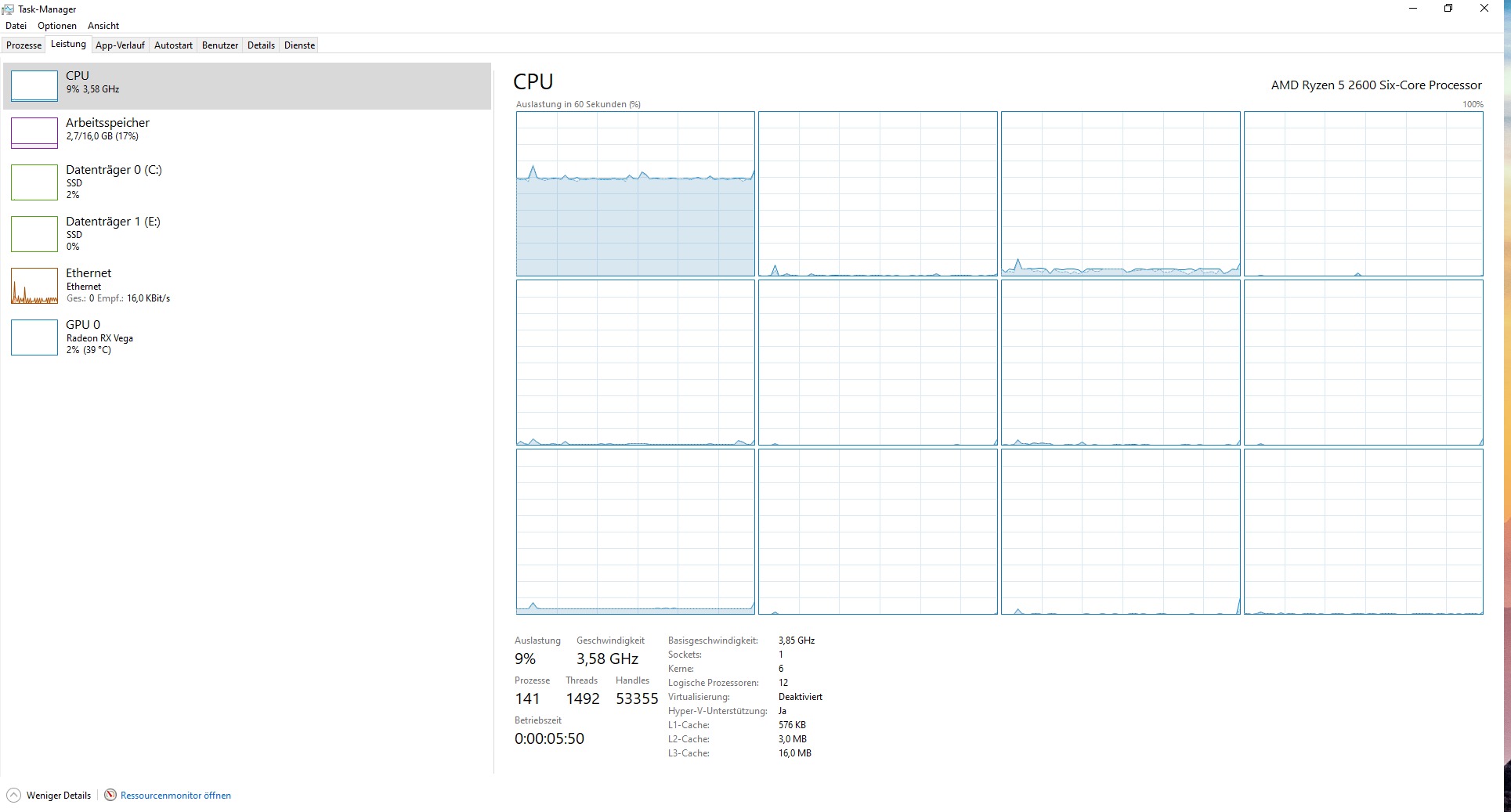

Das größte Problem ist eine scheinbar grundlose Auslastung auf dem ersten Kern/Thread weshalb Programme und insbesondere Spiele die diesen Kern auch nutzen enorm ruckeln. Entzieht man dem Spiel manuell im Tastmanager den Zugriff auf Core 0 läuft es plötzlich flüssig. (Leider geht das nicht bei allen Spielen.)
Im Tastmanager sieht das im Idle so aus: (Teilweise liegt der eine Kern sogar noch höher.)

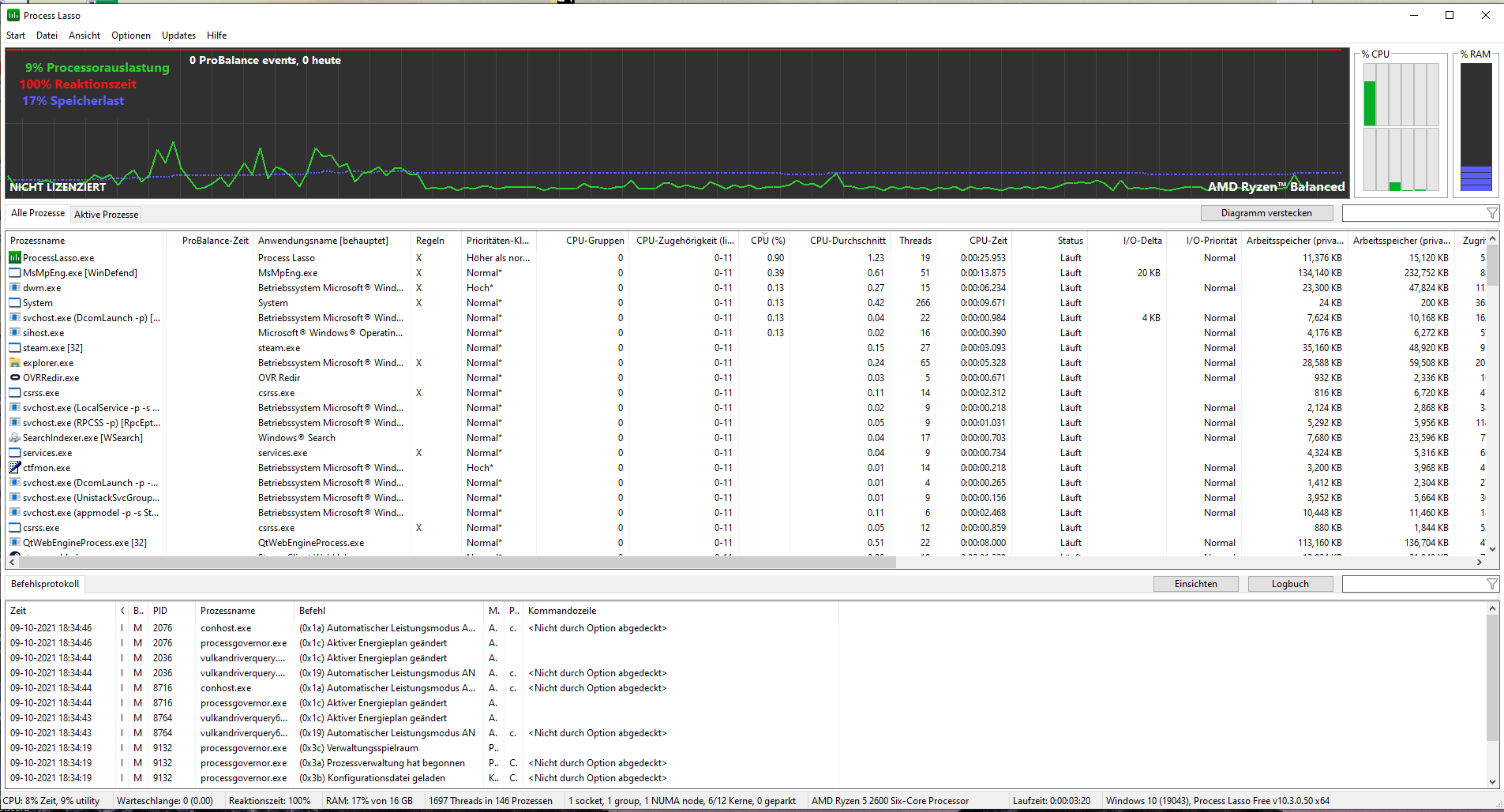

Process Lasso habe ich gerade installiert. So sieht es ein paar Minuten nach einem Neustart im idle aus:
Rechts oben sieht man wieder schön wie hoch Thread 0 ausgelastet ist, aber auch hier erkenne ich nicht welches Programm dies verursacht.
Erstaunlich ist ja auch, dass Windows diese Last offenbar anzeigen kann, darauf aber offenbar nicht reagiert und weiterhin alle Prozesse auf Thread 0 setzt, statt einen anderen mit weniger Last zu nehmen.
(Daher auch die Ruckler, bzw. keine Ruckler mehr wenn man Videospielen manuell den Zugriff auf CPU 0 verbietet).
