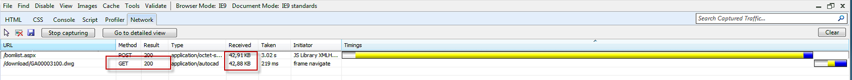

Wenn ich auf einer Seite (Firmenintern) auf den Donwloadbutton für die Datei (.dwg) klicke, passiert gar nichts.
Es wird für die Datei weder ein PopUp zum Öffnen oder Speichern angezeigt, noch ein Automatischer Download gestartet.
Was ich versucht habe:

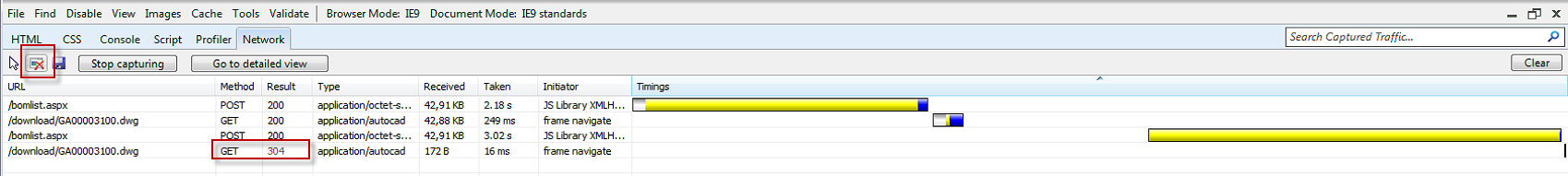

  • Beim starten des Downloads wird im Network Tab der Developer Tools (F12) angezeigt, dass der Download vorhanden ist.

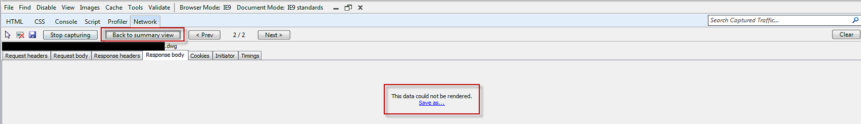

    Im Detailed View, Response body Tab kann ich ohne Probleme die Datei manuell herunterladen.

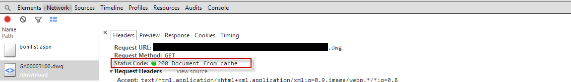

  • Beim Kopieren des Links in die Adressleiste erscheint folgendes PopUp:
    Nach einem Klick auf Allow geschieht wieder das gleiche wie oben.
  • Wenn ich den Download sofort neustarte, bekomme ich den Fehler 304.
    Dieser Fehler tritt auf wenn der Content schon vorhanden ist.
    An den Dateigrößen sieht man auch, dass bei der ersten Antwort die Zeichnung mitgeschickt wurde und bei der Zweiten nicht.

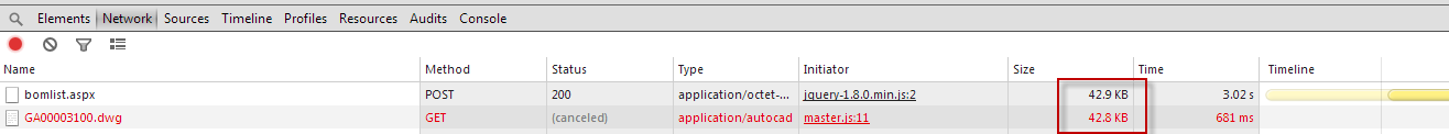

  • Mit Chrome funktioniert es! Allerdings ist hier der Status nicht 200 sondern "(canceled)"

Deaktiver mal alle Addons, vielleicht versucht irgendein AutoCAD Plugin im IE das direkt darzustellen (so siehts zumindestens aus im 3. Screenshot).
Vielleicht ist auch das Problem dass das dwg vom Typ application/autocad vom Server geschickt wird (Screenshot 4) und dann eigentlich AutoCAD starten müsste (was es aus irgendwelchen Gründen dann aber doch nicht tut).

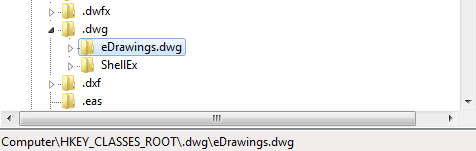

Das Programm welches die Datei öffnen sollte ist eDrawings. In der Registry ist es Standard Programm für .dwg hinterlegt.
Wenn ich den Download auf einem anderen Computer starte, ohne Standardprogramm für .dwg, funktioniert der Download.
Meine Vermutung ist, dass IE irgendwo abspeichert, welche Dateien geöffnet und gespeichert werden sollen und damit kein PopUp mehr aufgeht. Allerdings muss dieser Speicherort irgendwo sein, wo er vom Zurücksetzen und Neuinstallieren des Browsers, vom leeren des Caches und Cookies etc. nicht betroffen ist.

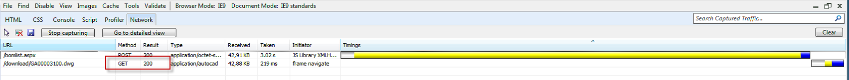

Was ich eigenartig finde ist der Status Code vom Browser, der ist nämlich immer gleich.
Die Content Size ist auch in beiden Fällen gleich groß.
Hier vom IE:
Hier von Chrome: (donwnload funktioniert)
Irgend ein Teil vom IE muss doch dafür zuständig sein, dieses Paket zu öffnen und zu fragen, was damit gemacht werden soll. Da es auch möglich ist den "Response body" im "detailed view" zu öffnen, denke ich dass es an irgendeiner Einstellung oder Ähnlichem liegt.
