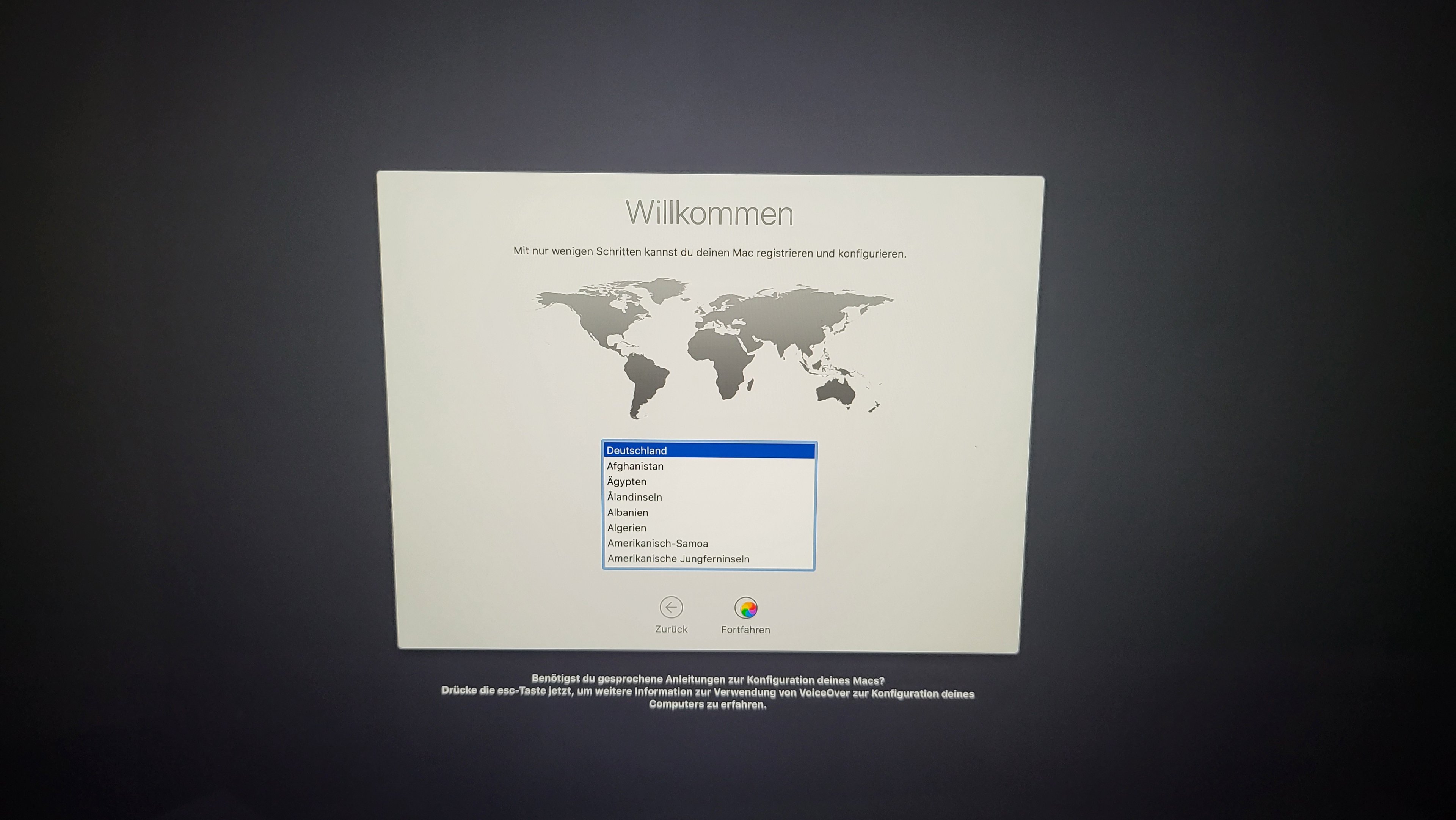

mach gern bei den einzelnen Installationsschritten Fotos und lass dir hier sagen worauf du klicken musst.
Bis dahin kommst du ja schon

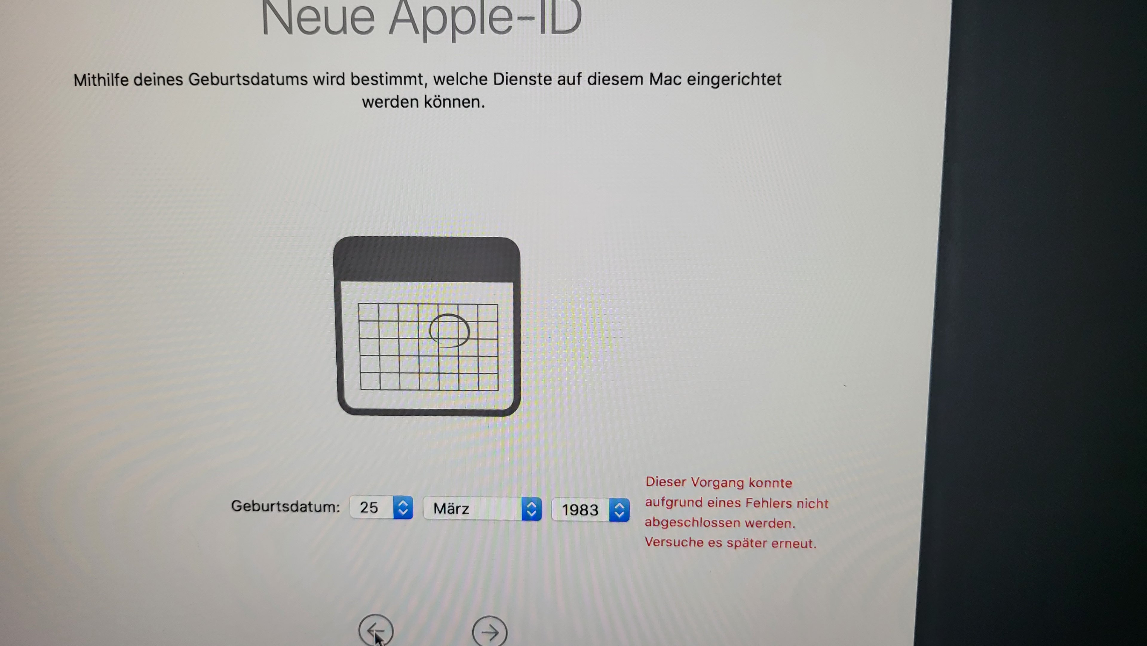

Also ich hatte die Festplatte ja gelöscht. Dann kam beim Starten, ein blinkender Ordner mit einem "?"
Google meinte ich muss die Festplatte nochmal formatieren und dann High sierra neu aufspielen. Gesagt, getan
Nun erscheint das
hm. ist er mit dem Internet verbunden?
Du legst ja gerade eine Neue ID an, aber es waere toll, wenn gesagt wuerde, welcher Fehler da aufgetreten ist.
Hab's jetzt übersprungen
Vielen lieben Dank madmac2010
Scheinbar hat es beim erneuten Löschen der Festplatte, doch irgendwie funktioniert 🥳
Keine Ahnung wie, aber ich bin happy das es jetzt doch so schnell gefunzt hat.
Danke für die schnelle Hilfe Versuche 🙏
