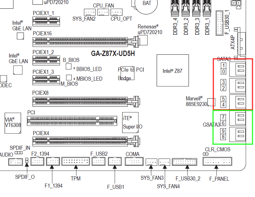

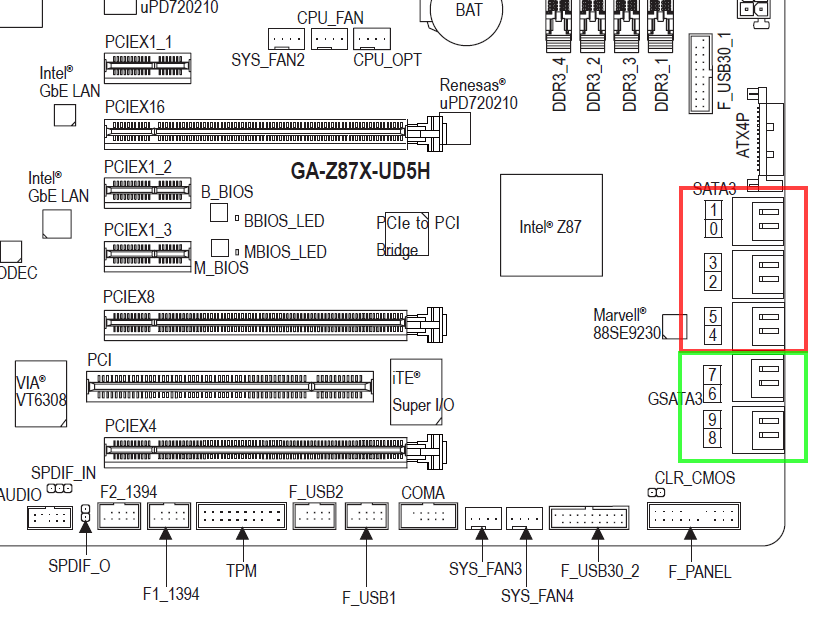

Die SSD hängt bei dem Rechner an einem Intel Port (iaStorA ist der Intel-eigene AHCI Treiber).
Dein Board hat auch wieder einen Marvell Controller (eine aktuellere Version als das andere Board), ob da eine Festplatte dran hängt soll uns (lieber) egal sein, solange keine Probleme auftreten, braucht da nichts verändert zu werden.
Zur Vollständigkeit:
Die rot umrandeten sind die Intel Ports, die grün umrandeten die Marvell Ports
