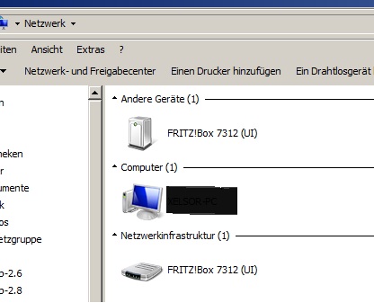

warum die fritzbox da 2mal ist, verstehe ich auch nicht.
