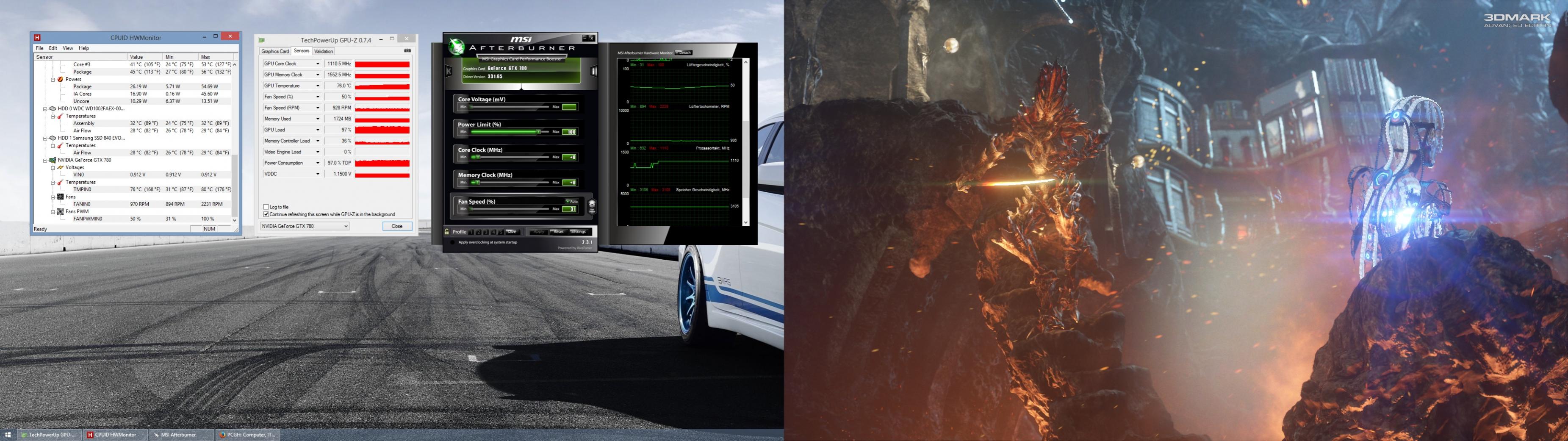

Hallo Mike,
danke für die Info!
Habe euch den Screenshot zwar in meine Fehlerbeschreibung gepackt, hinterlege ihn hier aber sicherheitshalber auch nochmal, dass notfalls bei euch darauf verwiesen werden kann:
Eins der Probleme kann man darauf gut erkennen. Die Drehzahl in RPM liegt bei ca. 930, die prozentuale Drehzahl jedoch angeblich schon bei 50 Prozent, was bei maximalen 3000 Umdrehungen einfach nicht passt. Ausführlich habt ihr das ganze ja bereits.
