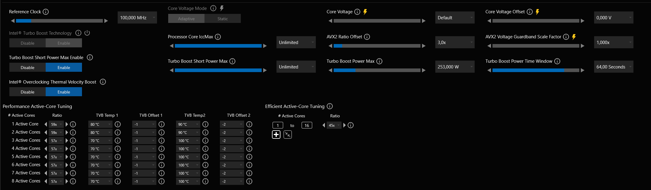

- Sobald ich meine CPU auf Stock laufen lasse, gibt es hin und wieder Stabilitätsprobleme. Beim Übertakten (z.B. mit Intel KI Funktion) gibt es massive Probleme. Folgend das Bild zu meinen aktuellen (fast stabilen Settings) habe ich beigefügt:

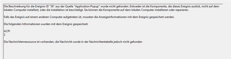

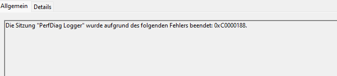

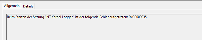

- In der Ereignisanzeige sind verschiedenste Probleme: Gameinput Service und viele mehr:
flott nachgefragt: Dein System hat die Stabilitätsprobleme während die CPU übertaktet ist?
und wenn du das System normal laufen lässt, dann auch?
Auch würde ich Stabilitätsprobleme bitte genauer definieren. Was heißt das? Stockt das System, kommen immer Bluescreens?
Wenn ich die CPU auf Stock Einstellungen laufen lasse gibt es schon Stabilitätsprobleme - bedeutet gelegentlich Abstürze
  • Spiel stürzt ab
  • Bluescreen (sehr selten)
  • PC geht einfach aus und bootet ins BIOS)
Ist aber schwer reproduzierbar, weil es unregelmäßig passiert.
Die Probleme tauchen häufiger auf und sind reproduzierbar (z.B. bei Start von CoD MW3), wenn ich die CPU übertakte. Aktuell lasse ich die Kerne von der 14900KF auf 5,9 laufen statt Stock 6 / 6,1.

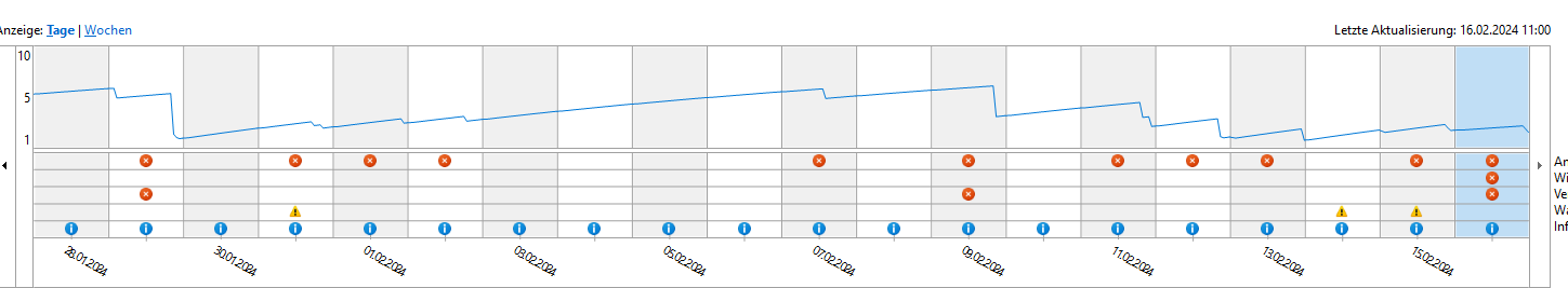

Hardware hast du fast alles durch.....was ist denn an Software auf dem PC installiert? Nenne Details dazu.
Im Zuverlässigkeitsverlauf gibt es jede Menge Fehler, nenne Details dazu.
