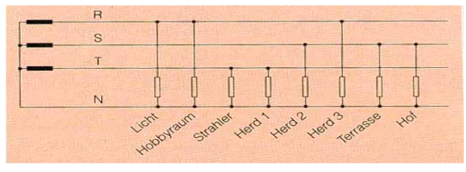

Ohne einen Phasenkoppler, wobei der Name nicht technisch korrekt ist, hast du in einer (halbwegs modernen) Wohnung drei getrennte Stromkreise. Zwischen den Stromkreisen bekommst du dann eben miserable Verbindungen und Durchsatzraten.
Ein Elektriker kann dir zwar auch die beiden Räume, in denen sich die Powerline Stöpsel befinden, auf die gleiche Phase legen, trotzdem würde die Verbindung dann vom Raum, zum Verteilerkasten und zum nächsten Raum laufen. Weshalb Devolo und ein paar wenige andere Hersteller hierfür ein Gerät anbieten.
Das mag sein, nur ist diese Thematik in einer Mietwohnung nicht umsetzbar, da der Umbau am Stromkreis von größeren Vermietern untersagt wird. Heutzutage darf man halt nicht alles, es sei denn man hat einen sehr kulanten privaten Vermieter.
Daher muss ich mit den Möglichkeiten arbeiten die ich auch umsetzen darf.
Das ist quatsch, da du mit einem Phasenkoppler nichts umbaust und diesen jederzeit beim Auszug auch wieder ausbauen kannst. Du solltest dafür nur ein Fachbetrieb beauftragen, was aber bei Arbeiten am Stromnetz, sowieso selbstverständlich sein sollte.
