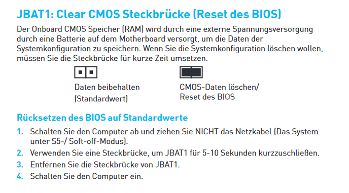

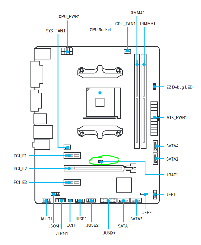

Mach auch mal ein BIOS Reset (CmosClear) mit überbücken der erforderlichen PINs auf dem Mainbaord.

Mach das (CmosClear) noch.
