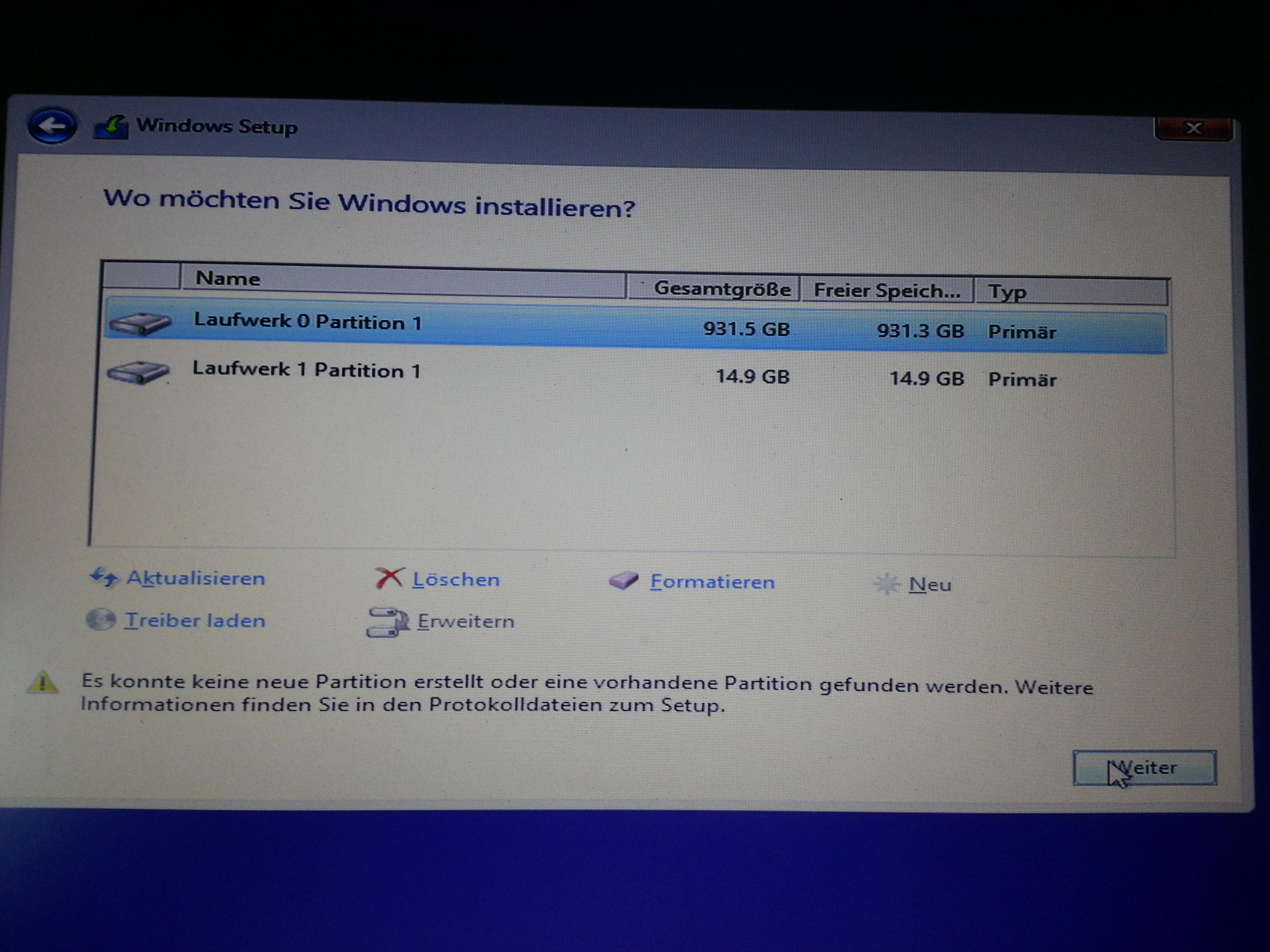

Leider sitze ich an der Installation schon über 5 std, da bei der Installation folgendes Problem immer auftritt.
E540 mit der Ausstattung
Ich habe bereits im Bios "Secure Boot" deaktiviert und Legacy Mode aktiviert. Desweiteren habe ich den Intel rapid storage driver installiert. Leider kommt immer noch die selbe Fehlermeldung. Habe dies bereits auch mit Win 7 64bit SP1 versucht, leider dasselbe Problem. Auch nach googlen leider keine Lösung gefunden. Hat jemand noch eine Idee?
Bin dankbar für jeden Tipp.

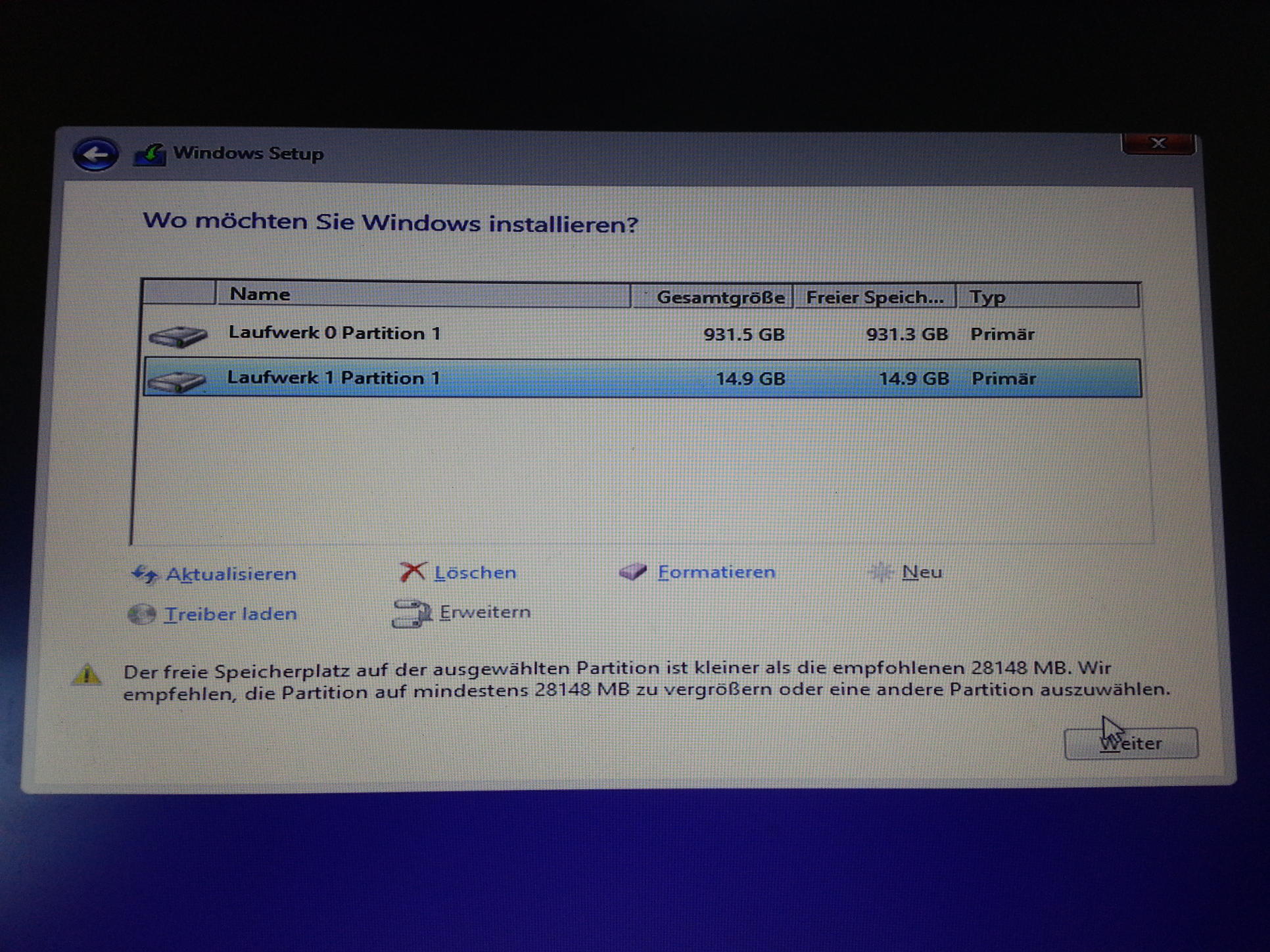

Das Notebook hat 2 Festplatten:
1000 GB SATA + 16 GB SSD
Die zweite Platte ist zu klein für Windows, daher auch die Fehlermeldung.
Versuche die erste Platte/Partition mal zu löschen und dann sollte es klappen....
auf 931GB klicken, löschen, dann weiter klicken geht's auch nicht?
Würde mich mal interessieren, wieso ein Win 8 Notebook mit einer 16GB SSD geliefert wird - ich meine, wird ja wohl kaum im Auslieferungszustand drauf gepasst haben. Irgendwie eine sinnlose kombi.
Wie bereits erwähnt 1. Part. löschen und auf weiter klicken.

Die Partition hab ich bereits gelöscht. Hab auch schon mit diskpart befehlen neue erstellt/geloscht. Egal wie ichs drehe, es funktioniert ned :D mir fallen die haare aus. ^^
:D verwirrend... die platte ist leer, ntfs formatiert (?) und wird zumindest bei der auswahl erkannt.
