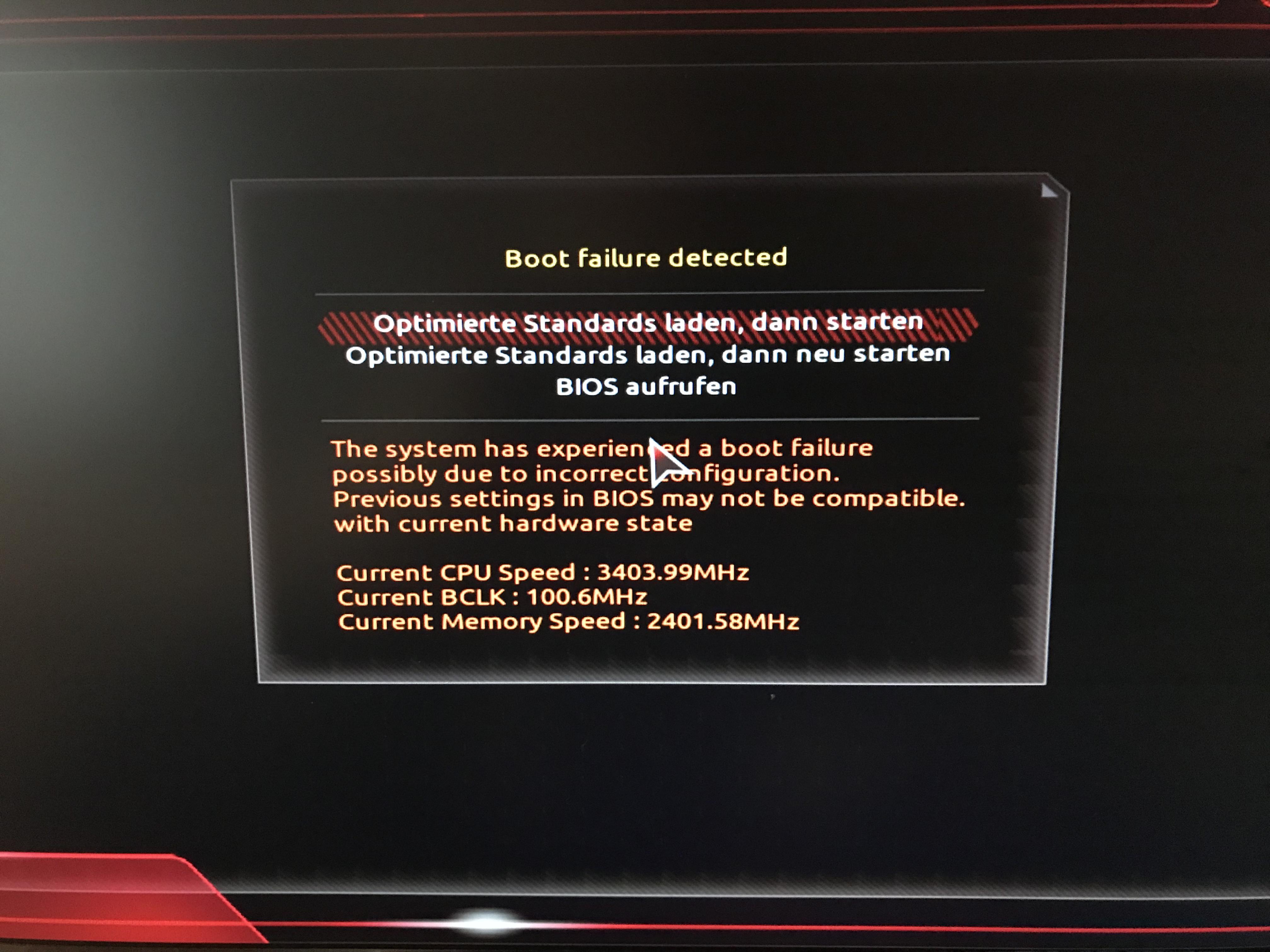

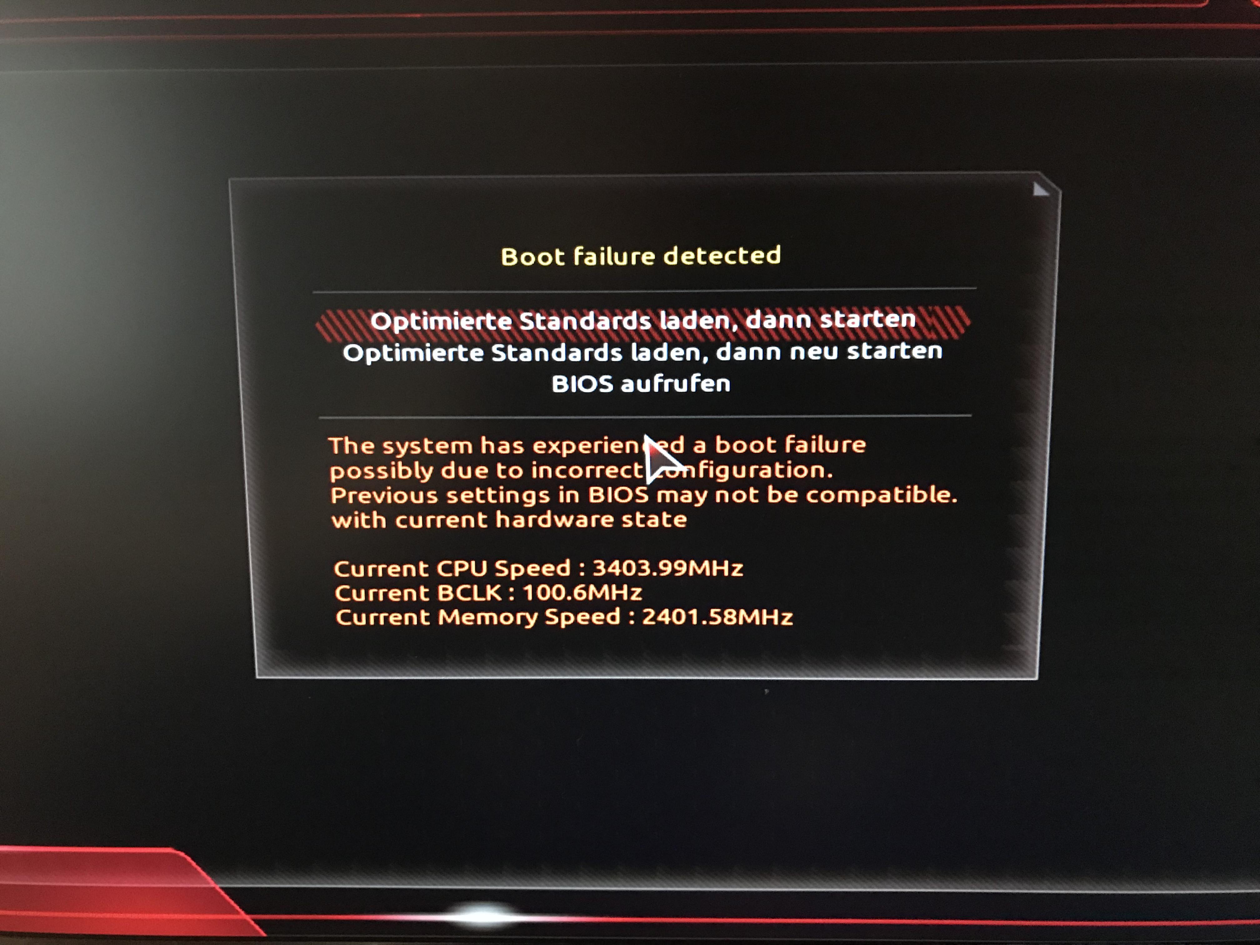

Seit einer Woche hingegen beginnen die Probleme. Jedes Mal, wenn ich den PC starte, werde ich sofort zum BIOS weitergeleitet, da es anscheinend einen Fehler gibt.
Ich öffne anschließend das BIOS, lass die Einstellung aber unverändert und schließe es anschließend. PC startet ohne Probleme durch und läuft auch.

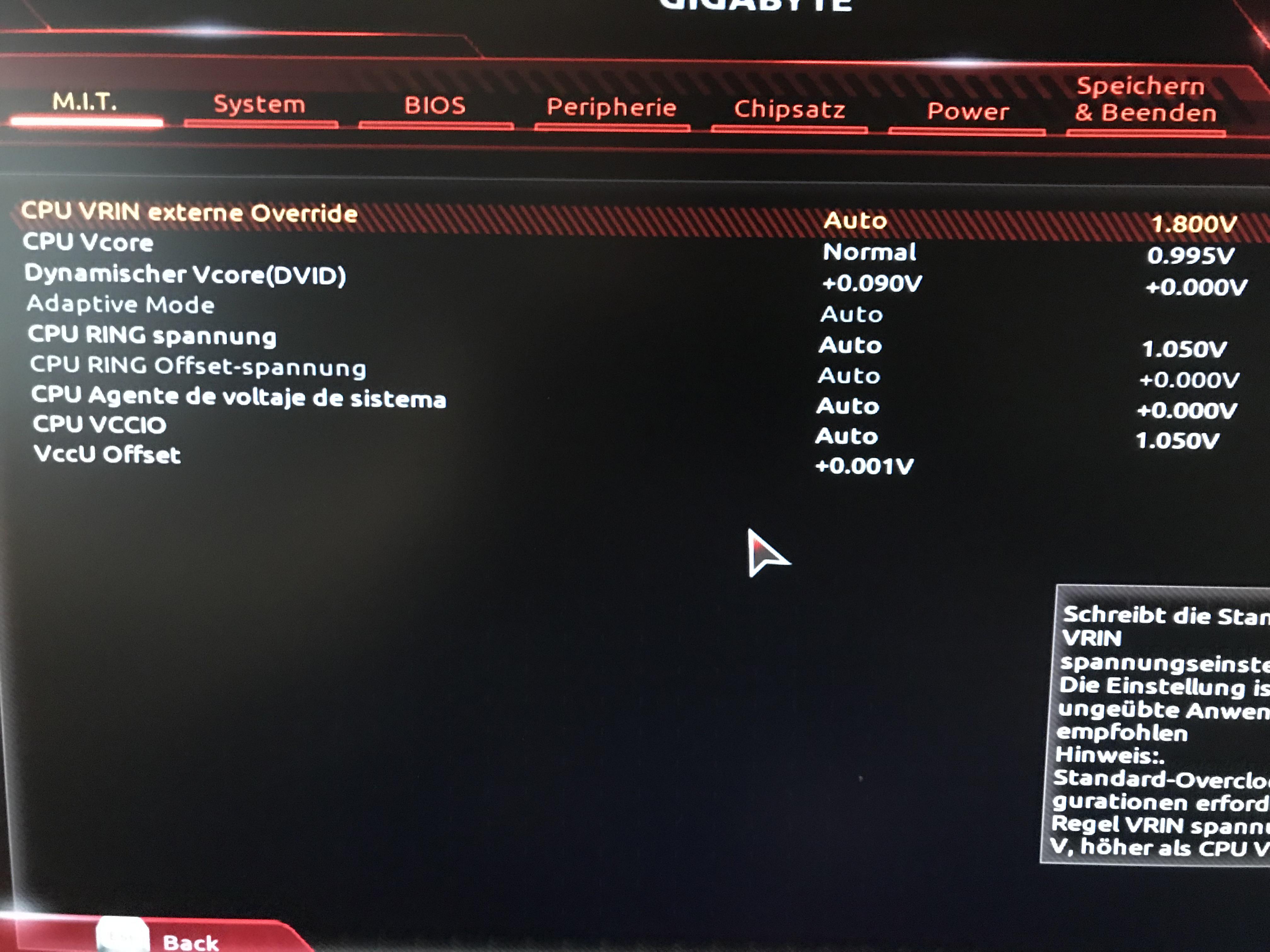

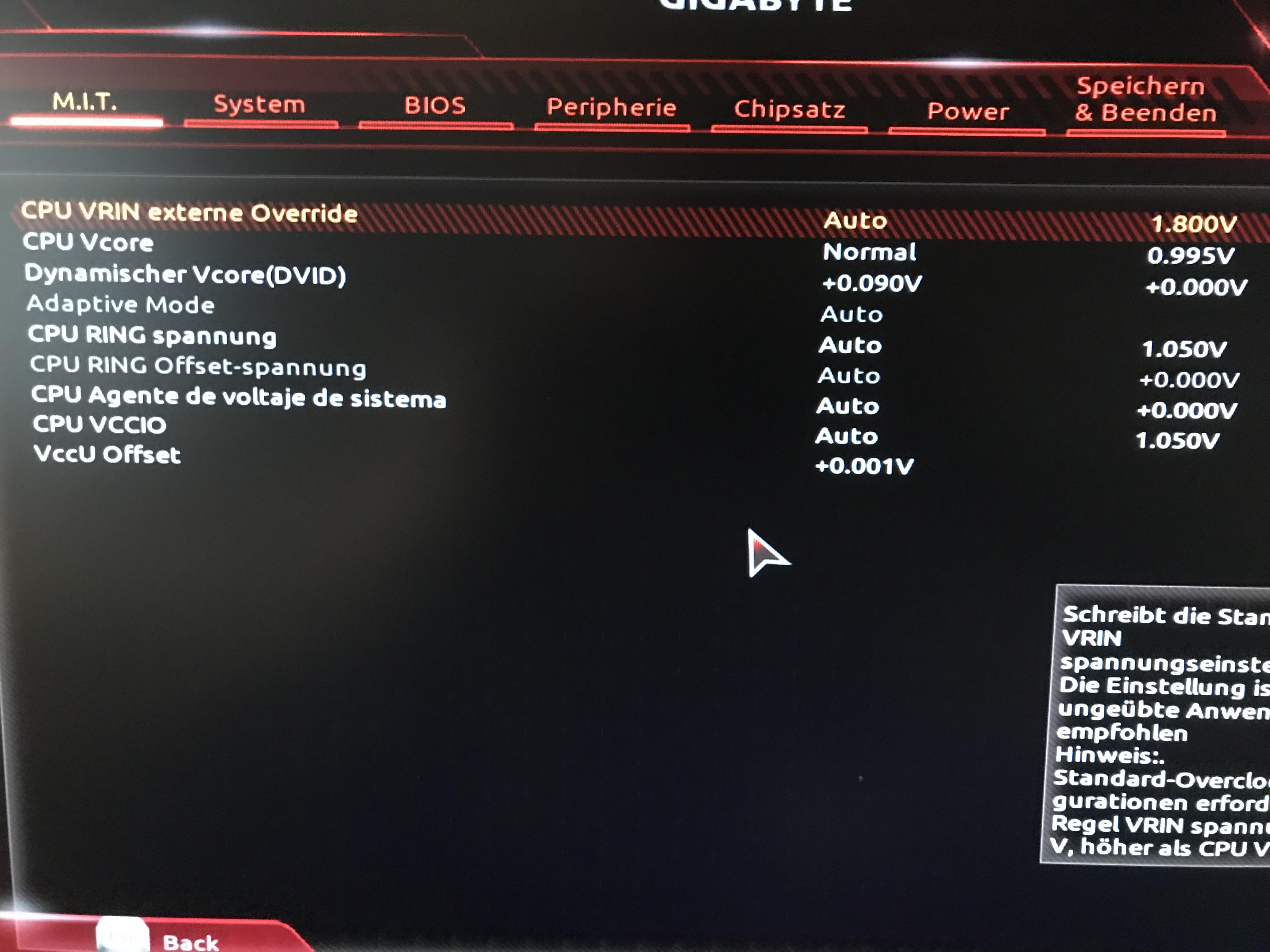

Im Anhang werde ich noch zwei Bilder hochladen. Jemand eine Idee, wodurch dieses Problem ausgelöst wird?
Habe auch versucht den dynamischen V-Core hochzusetzen, leider ohne Erfolg, er läuft auch stabil auf +0.065Volt. Nur die Startprobleme.

Okay da bin ich schon mal nicht der einzige. Vielleicht schaue ich auch mal nach einem BIOS-Update. Sobald ich aber zuhause bin, werde ich die Methode ausprobieren.
Hier nochmal der Anhang, der ist oben irgendwie verschwunden:
