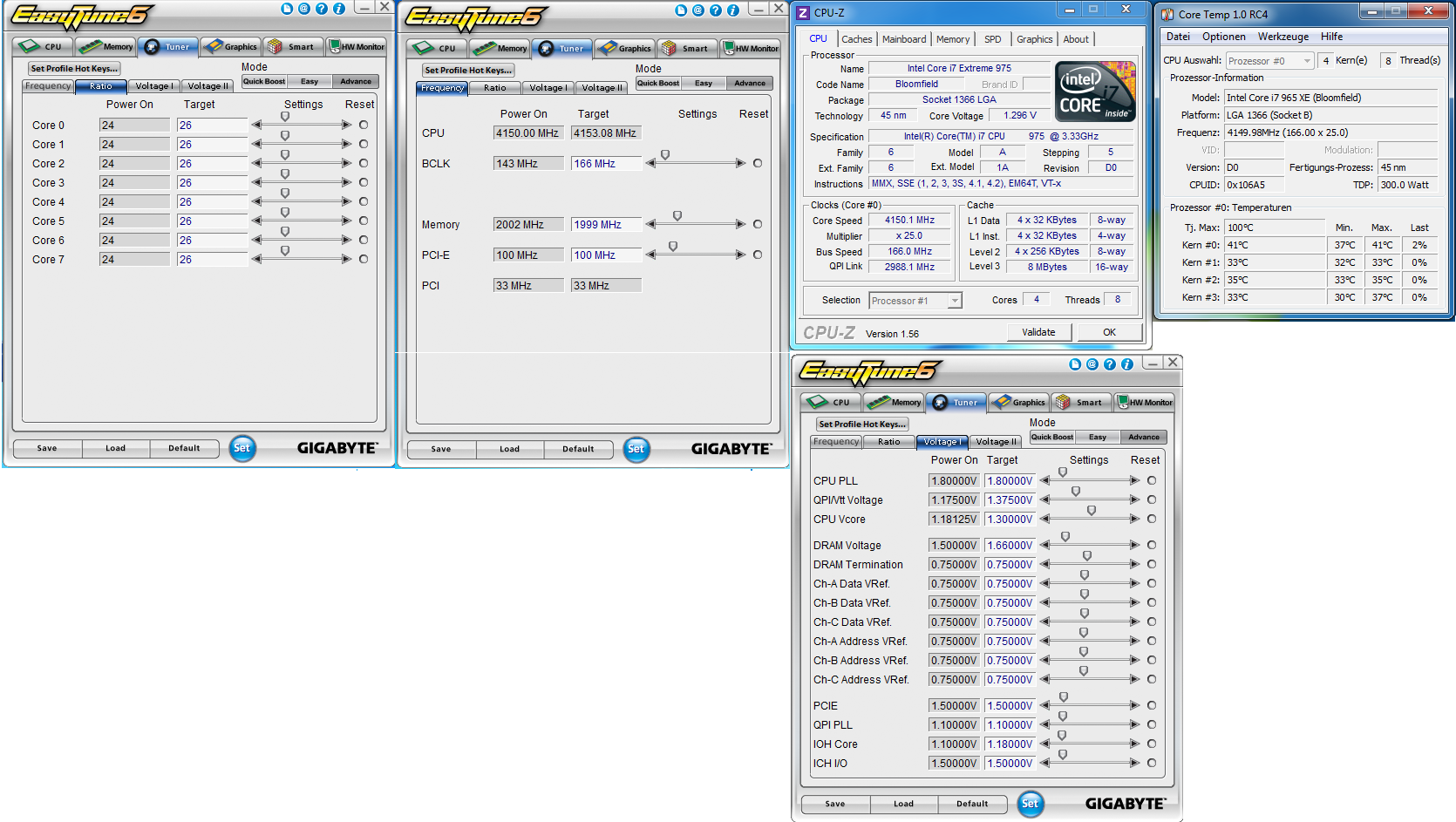

Ich habe den CPU übertaktet jedoch bekomme ich ständig Bluescreens... kann mir bitte jemand weiterhelfen?

also wie ich sehe bist Du ja direkt von 3,33 GHz auf 4,15 GHz gegangen. Vielleicht solltest Du einmal in kleineren Schritten vorgehen, wenn der Sprung von ca. 25% auf allen 4 Kernen nicht auf Anhieb funktioniert, z.B. mal mit 3,6 GHz probieren....
Dein DRAM-Voltage sieht recht hoch aus. Der steht auf 1,66V, wie ist denn der Speicher spezifiziert? 1,65V? 1,5V? ... hast du ein XMP-Profil verwendet oder die richtigen Timings eingestellt?
Sehe ich das richtig, dass du deine Ram-Slots voll bestückt hast? Damit kann es auch Probleme geben.
Ich würde auch Memtest 86+ laufen lassen, um zu testen ob von 6 4GB-Sticks vllt einer defekt ist.

Also DRAM-Voltage ist auf 1.66V weil die Arbeitsspeicher 1.65V benötigen XMP-Profil ist aktiv jedoch wenn ich manuell die DRAM-Voltage nicht eingestellt hätte dann wäre mein MB beim Fehler C1 stecken geblieben... das mit den Timings habe ich keine Ahnung wie einstellen-.- Ja habe alle 6 Slots belegt... Also Memtest 86+ 1. mit allen 6 Riegeln und beim 2. Mit 3 Riegeln laufen lassen?

Also Memtest ist jetzt 8 mal durchgelaufen ohne Errors 22h lang... sonst noch Ideen? könnte ich etwas an den Spannungen ändern damit es stabiler läuft ? evtl höher stellen?... wie war das noch mal mit den timings der Ram einstellen? haben zwar keinen Fehler aber wenn sie dann besser laufen bei den richtigen Einstellungen bin ich auch froh =) .
Memtest ist nur bedingt tauglich, um Fehler im IMC zu finden.
Die QPI Spannung von 1,375V ist bei vielen Sockel 1366 CPU/X58 Board Kombinationen für einen stabilen Betrieb bei Vollbestückung nicht ausreichend. Probiere mal ~1,4V. Ich habe mit meinem 975 auf fast allen Boards bei Vollbestückung 1,4V gebraucht, einzige Ausnahme war das Asus RIIIE, bei dem lief das ganze auch mit per Multimeter gemessenen 1,33V stabil. Scheint sehr stark vom Boarddesign abhängig zu sein, da ich einige Leute mit genau dem gleichen Effekt kenne. Für mich war es seinerzeit auch der Grund, auf das RIIIE zu wechseln.
Allerdings halte ich auch nicht übermäßig viel von Easytune, das zeigt gern Schätzwerte an. Stelle mal alles direkt im BIOS ein.
Und, wie einige schon geraten haben, BCLK 200, dazu Multi 22 oder 23, lief bei mir 24/7 völlig streßfrei in Kombination mit DDR3-2133 u nd sollte eigentlich jeder 975X schaffen. Exemplarabhängig wird es erfahrungsgemäß erst über 4,6 GHz.

okay probier ich mal so... die einstellungen wurden immer direkt im bios eingestellt hab über easy tune nur di pics gemacht was ich für einstellungen habe bei den spannungen usw... die stimmen 1zu1 mit dem bios überein meistens wird der multi falsch angezeigt von easytune... thx für die vielen tipps !! hoffe es klappt
Also mit 1.42V Spannung und ne bclk von 200 mit nem multi von 21 und 4.2Ghz läufts bis jetzt stabil bei 100% auslaustung mit P95 bei einer max temp von 80°C pendelt immer zwischen 77 und 81 rum ist das zu hoch für meine wakü ansonsten muss ich den prozessorkühler nochma neu montieren evtl hats die wlp nicht gut verteilt oder zu viel drauf.
