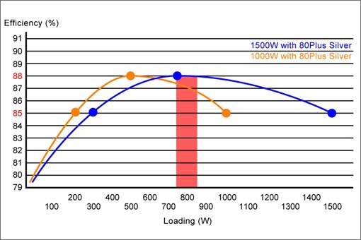

Hallo Schrauber & eZ_Bolek,
ich lese hier viele Aussagen zu Netzteilen die scheinbar bei einigen Leuten und bei eZ_Bolek der seinen neuen Rechner bauen will zu Verwirrung sorgen können. Da ich selber seit Jahren zu den Rechner-Schraubern gehöre und mich gerade für mein eigenes neues System ausgiebig mit Netzteilen, neuen Standards etc. befasse hier eine kleine Aufklärung:
Wenn Du mit einem System das unter anderem einen i7-13700K und RTX 3080 OC nutzt, neben all den anderen Extras auf ca. 730 Watt unter Volllast (also 100% Systemauslastung) kommst, wäre ein 750 Watt Netzteil Fatal und selbst 850 Watt nicht Effizient. Erläuterung:
Ein 850Watt Netzteil mit Platinum Zertifizierung ist bei 750 Watt nur so effizient wie ein Gold Netzteil. Die angegebene Effizienz 80Plus Gold / 80Plus Platinum etc. wird getestet bei 47% - 54% Auslastung. Das bedeutet, wenn Du ein 750 Watt Netzteil hast, arbeitet es nur in seiner angegebenen Effizienz wenn dein System etwa die hälfte der möglichen Leistung des Netzteils beansprucht. Also in dem Beispiel um die 370-380 Watt. Bei einem 850 Watt Platinum Netzteil erreicht dieses erst Platinum Effizienz bei 420 - 430 Watt.
Man kann also sagen, ein Netzteil sollte niemals mehr wie 80% Auslastung fahren um noch einigermaßen Effizient zu sein. Klar es kann mehr, aber das ist ineffizient und du ziehst mehr Strom aus der Steckdose als wie dein Rechner benötigt.
Mit 1000 Watt fährt man hier gut, da Du im täglichen betrieb so gut wie nie unter Systemvollast fährst. Wenn doch hast Du genug Leistungsreserven und bist ansonsten beim Gaming etc. immer im Effizienz-Fenster.
Ich Persönlich Empfehle das Corsair HX-1000i Netzteil. Das ist die Digitale reihe die einem ermöglicht, den Verbrauch und aktuellen Bedarf auf dem Desktop zu Kontrollieren, zu steuern und auch die Lüfterkurven anzupassen. Da sind ca. 220 EUR ein faires Angebot. Vor allem passt das Netzteil in jedes gängige ATX Gehäuse.
Und ganz wichtiger Fakt: 1000 Watt Netzteil bedeutet nicht, dass das Netzteil immer 1000 Watt aus der Steckdose zieht. Das ist ein Irrglaube. Dann zu dem Netzteilrechner von beQuiet: Alle Netzteilrechner auch das von beQuiet kalkulieren einen Puffer von 50 Watt ein. Aus Praxiserfahrung kann ich sagen das man noch mal 50 Watt Puffer darauf rechnen kann. Mit anderen Worten, wenn der PSU Rechner sagt 880Watt verbrauch sind es im durchschnitt eher 780 Watt. Ist das Gleiche Spiel mit den Grafikkarten-Angaben. Bei einer RTX 4080 wird 850Watt Netzteil Empfohlen aber wirklich nie gebraucht außer man hat neben CPU und Graka noch 10 Laufwerke und 12 Lüfter rennen.
Viel Spaß mit deiner neuen Hardware eZ_Bolek.
äh... was? um 80Plus irgendwas zu erreichen muss das NT bei 20%, 50% und 100% last ne bestimmte effizienz erreichen (Titanium auch bei 10% last).
es wird immer mehr strom aus der steckdose gezogen als die hardware benötigt.
Greetz,
MKev
Vielen Dank für die Ausführliche Antwort!!! UND ICH BIN ZUR 100% deiner Meinung.
Tatsächlich habe ich mich bereits entschieden für das 1.000W Netzteil von be quiet! Titanium.
So ein wenig kenne ich mich auch aus und weiß, dass ein 1.000W Netzteil nicht umbedingt 1.000W dauerhaft aus der Steckdose bezieht :D (Aber ich weiß auch dass viele es glauben)
Und mit der Effizienz war mir auch bewusst, dass die nicht immer so schön hoch ist, wenn das Netzteil voll belastet ist.
Dies gilt übrigens für viele anderen Dinge... Die Efizienz eines Gerätes wird fast nie bei voller Auslastung bestimmt.
Leider habe ich das mit dem auslesen und überwachen von Corsair Netzteilen erst jetzt gesehen, das wäre eine Funktion die bequiet nicht bietet und dennoch für mich SEHR interessant wäre.
Ich bin schon immer bei bequiet gewesen und kann mich nicht erinnern ein Netzteil von einem anderen Hersteller JEMALS in meinem Leben gekauft zu haben :D
(Habe noch nie probleme mit bequiet Netzteilen gehabt und deswegen nie daran gedacht bei anderen Herstellern zu schauen)
Letztendlich bin ich froh einen Watt-Puffer zu haben und das Netzteil zur keier Zeit an seine Limits zu bringen und somit die gute Effizienz des NT dauerhaft zu nutzen.
ja, die effizienz ist bei volllast niedriger als bei ~50% auslastung. aber es ist auch nicht so dass die effizienz bei volllast mies wäre (wie es weiter oben suggeriert wurde). beim SP11 750W liegen zwischen maximaler effizienz und effizienz bei volllast etwas über 2%.
Letztendlich bin ich froh einen Watt-Puffer zu haben[...]und somit die gute Effizienz des NT dauerhaft zu nutzen.
hast schon ausgerechnet wie lange es dauert bis du die 285€ für das neue NT durch die 2-3% höhere effizienz wieder drin hast?:evillol:
du weißt dass be quiet! keine eigene fertigung hat und bei verschiedenen OEMs fertigen lässt?:p
Reaktionen: eZ_Bolek und Petr88
