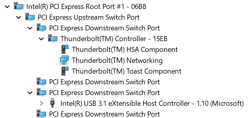

Das hier ist mein TB4 Maple Ridge Host. Der obere PCIe Switch ist der Maple Ridge Controller selbst. Der seine eine PCIe Anbindung zum Host aufteilt in je eine für jeden TB Port, eine für seinen eigenen USB3 Controller und eine für DMA, wo dann auch die virtuellen Netzwerkadapter auftauchen.
Die Daten gehen zwar durch die PCIe Verbindung zwischen CPU und TB4 Controller. Aber nicht durch die PCIe Tunnel die durch den TB4 Hub gehen (der 2. PCIe Switch).

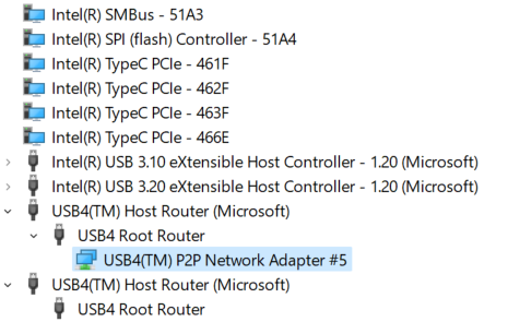

Das ist die Gegenseite. Die TypeC PCIe Ports ist wo PCIe Tunnel aus den USB4 Ports herkommen würden. Aber die sind nicht involviert. Stattdessen kommt die virtuelle Netzwerkverbindung vom USB4 Host Router, der in dem Fall die DMA Kommunikation handhabt. Der TB4 Hub oder was anderes taucht auch nicht auf in der USB4 Geräteübersicht von dem Gerät.
-> In dem Fall ist mein Maple Ridge Host der Host, der die USB4 Hierarchie aufsetzt. Und mein AlderLake-P Host ist nur ein Client in dieser Hierarchie.

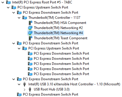

Und hier der TB3 Titan Ridge Host der ebenfalls an einem Downstream Port vom TB4 Hub hängt:
Gleiches Bild -> Client. Nur in der alten TB Treiber Struktur statt der USB4 Standard/Treiber Struktur.
