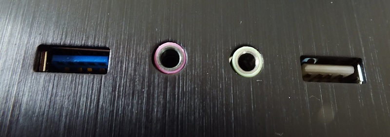

nach einiger Zeit kann ich auch eine Langzeiterfahrung posten. Das Gehäuse hat mich in 2 Punkten gestört:
* Zum einen, dass die USB-Anschlüsse oben manchmal nicht vernünftig genutzt werden können, je nach Stick.
* Zum anderen das ich die Audio-Anschlüsse mit meinem Superlux-KH ebenfalls nicht nutzen kann.
Beides liegt an der Metallplatte, wodurch die Anschlüse zu tief eingebettet sind. Aus diesem Grund habe ich auf ein fast baugleiches Modell gewechselt: Sharkoon CA-M

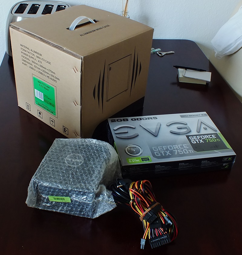

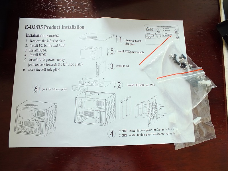

Das Gehäuse wird in einem typischen Inter-Tech Karton geliefert. Hier wird die geringe Größe schon deutlich, man hat im ersten Augenblick das Gefühl ein externes Gehäuse oder NAS auszupacken und nicht ein "richtiges" PC-Gehäuse.
Nachdem man den Karton geöffnet hat findet man einen kleinen Karton mit dem Zubehör und zwei Schaumstoffplatten, die das Gehäuse selbst in einem Plastikbeutel. Das Zubehör besteht aus

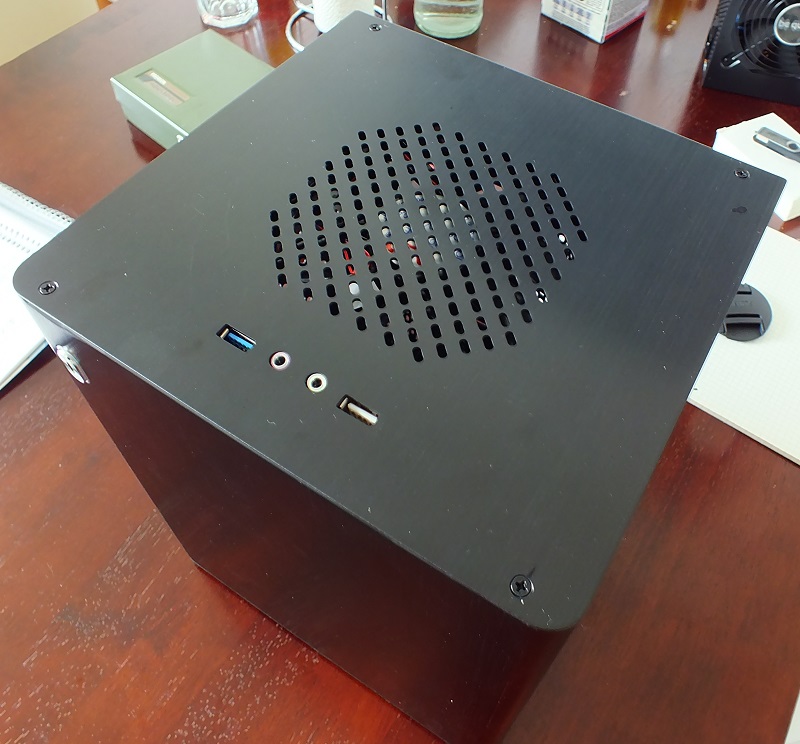

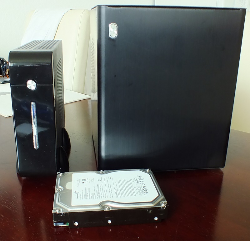

Das Gehäuse selbst hat die Außenmaße von (H/B/T) 260 x 222 x 224 mm. Neben einem USB 2.0 gibt es im Deckel auch einen USB 3.0 Port sowie die üblichen Head-Set-Anschlüsse. Der Ein/Aus-Schalter wird gleichzeitig als Aktivitätsleuchte für die Festplatten verwendet.
- Einem Blatt Papier, dass die Installation der Komponenten erklärt
- Diverse Schrauben
- Mehrere Kabelbinder

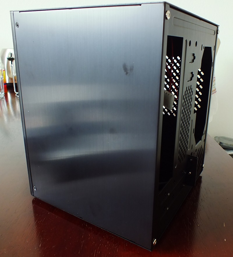

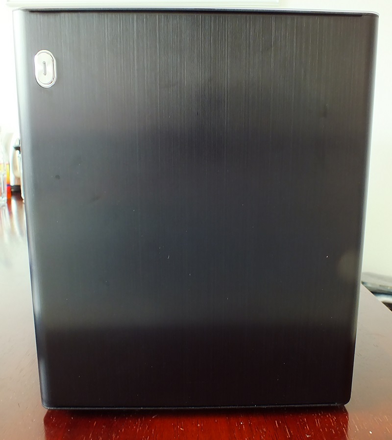

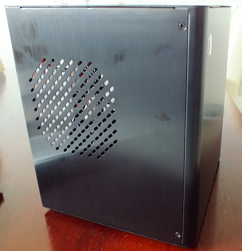

Als erstes bemerkt man, dass die schwarze Lackierung sehr gerne Fingerabdrücke aufnimmt. Dies ist aber nur sichtbar, wenn das Gehäuse direkt im Licht steht. Auch kann man das Gehäuse gut mit einem feuchten Tuch reinigen.

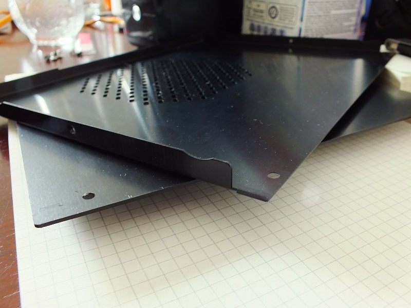

Allgemein sieht man dem Gehäuse an, dass es günstig war. Der Deckel stand bei meinem Exemplar etwas über, was sich aber im Verlauf der Installation erledigt hat, dazu aber später mehr. Auch hat mir nicht gefallen, wie sehr die USB-Ports an den Rand der darüber liegenden Metallplatte liegen. Darüber hinaus sind sie schräg bzw. steht ein USB-Stick schräg, wenn er eingesteckt ist. Naja hier merkt man halt wieder das Preissegment "Gut & Günstig".

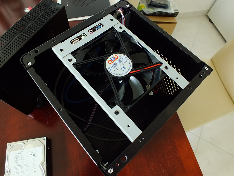

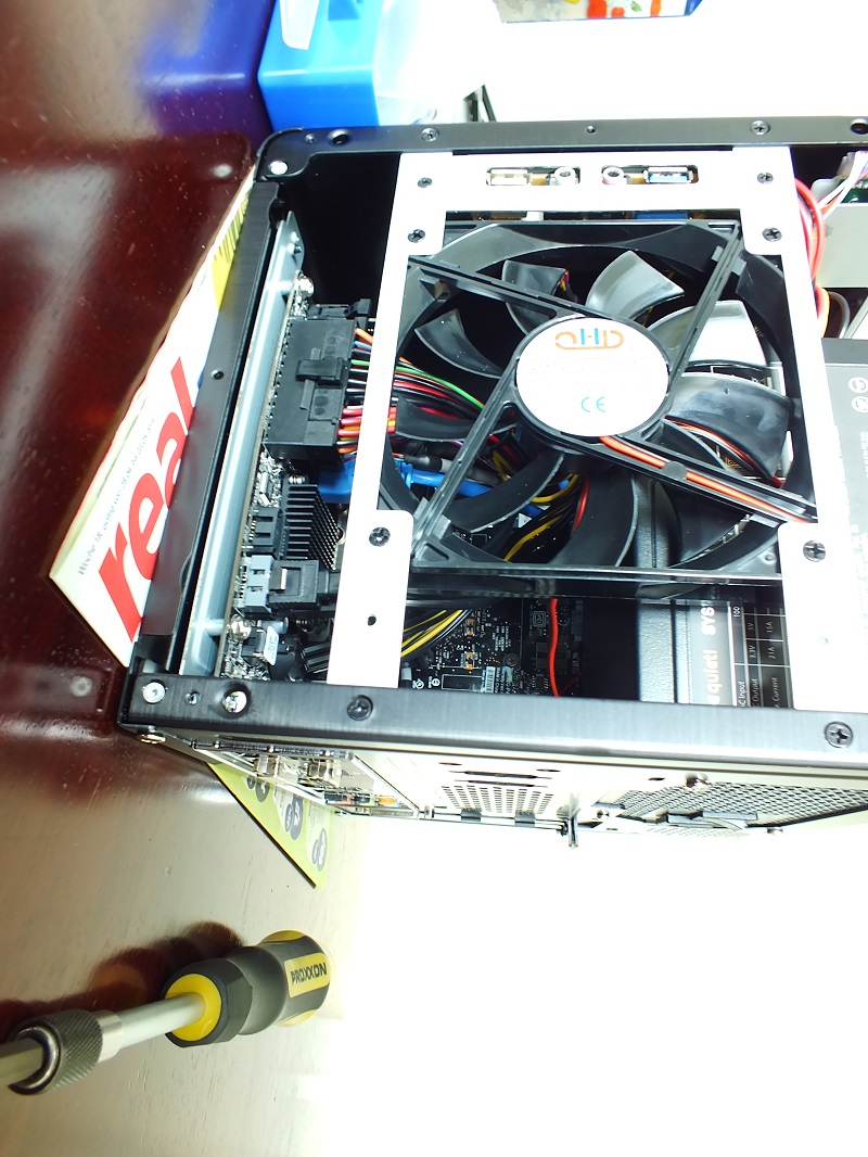

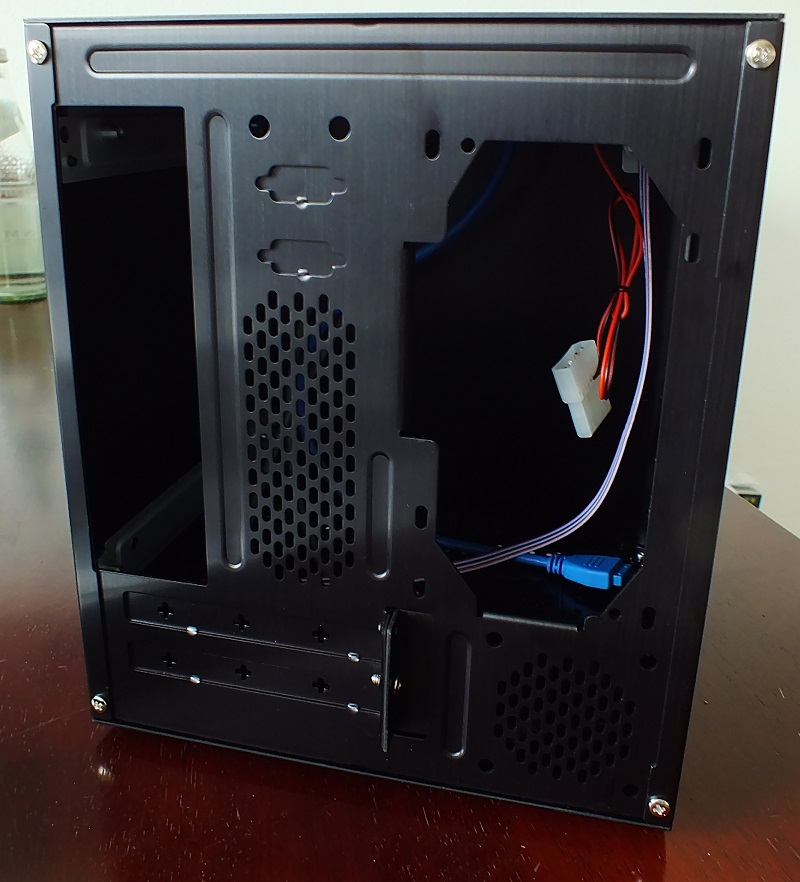

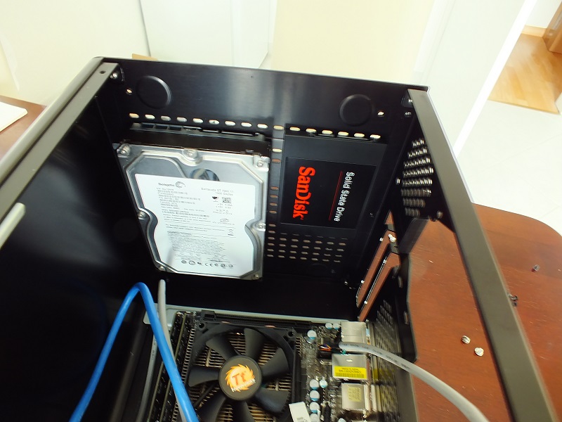

Der Innenraum ist fast vollständig schwarz lackiert. Leider wurden die Kanten nicht alle abgerundet. Hier hat man endlich mal die Möglichkeit sich selbst für Unachtsamkeiten zu bestrafen! Yay!
Die USB-Port / Head-Set-Kombo ist an einem einfachen Stück Metall verschraubt. Die Kabel für die USB-Ports und den Ein/Aus-Schalter hätten ruhig ein paar Zentimeter kürzer sein können. Egal in welche Ecke man die Kabel bringen muss, es ist immer genug Luft für einen schönen Bogen durch das GESAMTE Gehäuse über. Blöd nur, dass da ja später ein ATX-Netzteil im Weg ist und vlt. sogar eine Grafikkarte.

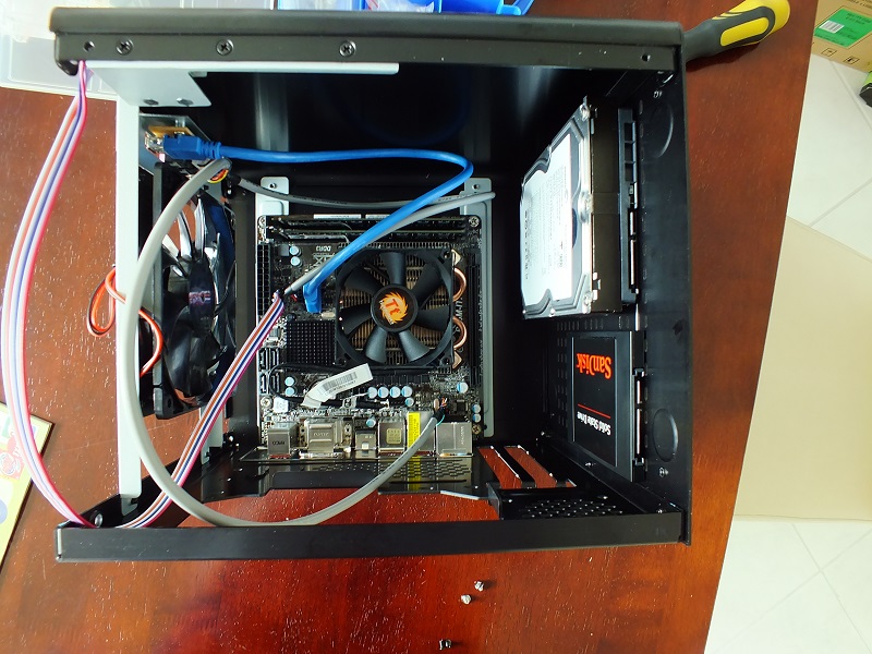

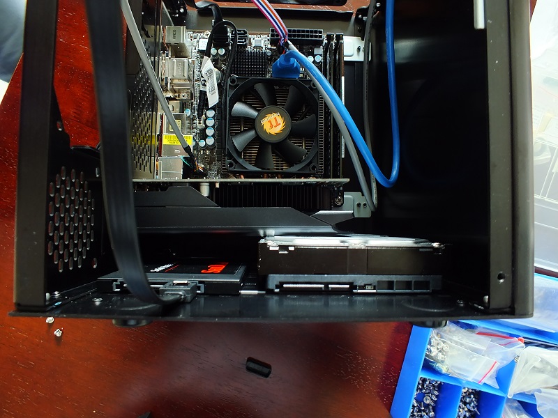

Um die Installation leichter zu haben, habe ich den Deckel (4 Schrauben) und vorerst nur das Seitenteil mit der Lüfteröffnung für das Netzteil (4 Schrauben) entfernt. Die Abstandshalter für das Mainboard waren bereits gesteckt und somit ging die Installation sehr leicht von der Hand. Hier würde ich übrigens empfehlen die Kabel vor dem Einsetzen des Mainboards zu stecken, dann hat man es einfacher.

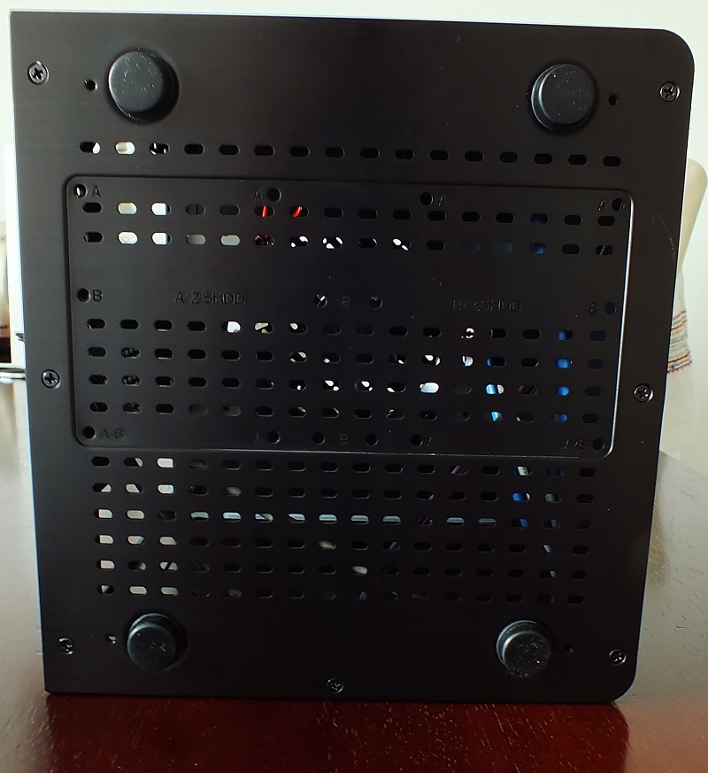

Nach weiteren vier Schrauben haben wir auch schon den Boden des Gehäuses in der Hand. Dies hatte ich bei meinem ersten Versuch die Festplatten zu installieren nicht gemacht. Als ich aber feststellen musste, dass es NICHT möglich ist eine 3,5" HDD und eine Grafikkarte zu verwenden bin ich doch noch auf diese Idee gekommen. Naja danach ist man immer schlauer. Allerdings habe ich dies primär aus einem anderen Grund gemacht:

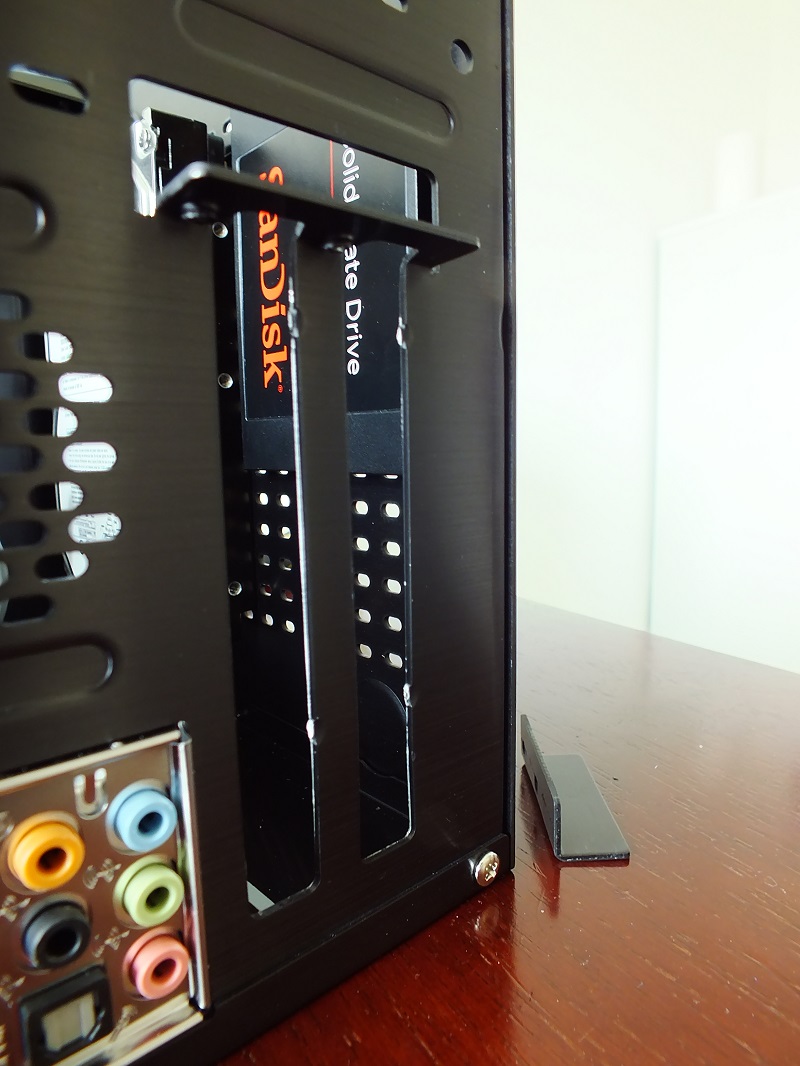

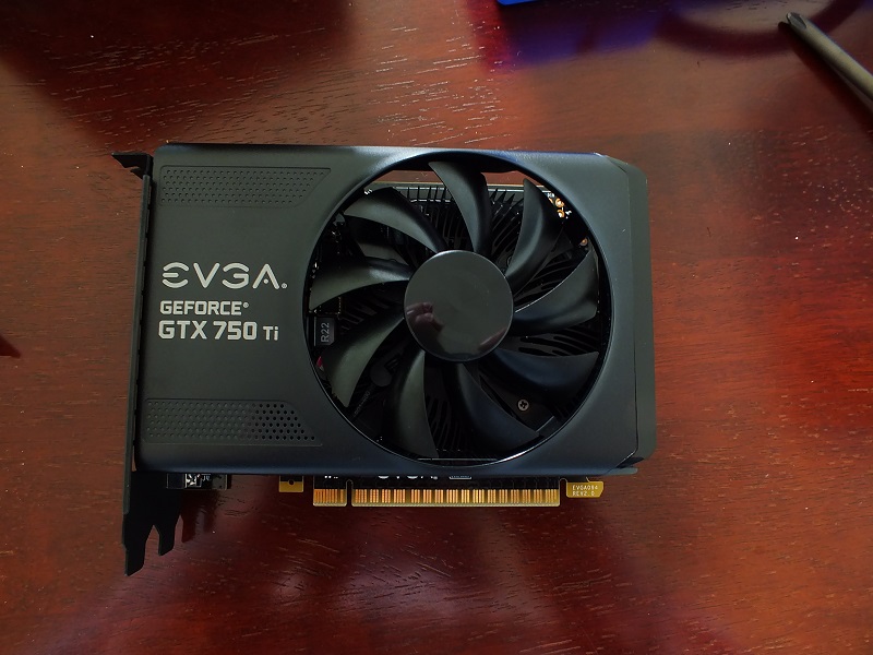

Die Grafikkarte ließ sich erst nicht installieren und ich wusste nicht warum. Nachdem ich den Boden entfernt hatte, sah ich den Grund:
1. Hatte ich vergessen auf dem Mainboard die Sicherung des Slots nach hinten zu schieben (ok mein Fehler)
2. War das Blech für die Grafikkarte leicht verbogen, so das sie nicht ganz steckte.
Das ist natürlich ein Show-Stopper gewesen und zu diesem Zeitpunkt hatte ich sehr große Lust alles wieder rückgängig zu machen und das Case zurückzuschicken. Aber dann dachte ich mir "Nö! Jetzt erst Recht!" Also langsam und vorsichtig die Grafikkarte festgeschraubt und siehe da, es hat sich alles hingebogen.
Nachdem ich dann noch die 3,5" Festplatte gegen ein 2,5" Modell ausgetauscht hatte, konnte der Boden auch wieder festgeschraubt werden. Hierbei habe ich gemerkt wie wackelig das Gehäuse ist, dadurch, dass man alle Seitenwände sowie den Boden und den Deckel entfernen kann. Man muss sich die Wände wieder etwas zurechtschieben, damit die Platte nicht übersteht und alles wieder ordentlich aussieht. Der Gedanke, dass das Gehäuse lediglich von einer Handvoll Schrauben gehalten wird hat mich schon etwas nachdenklich gemacht. Aber andererseits spricht die Stabilität für sich, wenn erst einmal alle Schrauben fest sind.
Apropo Schrauben: Diese sind nur mit einer ganz dünnen Schicht Lack versehen und schimmern sofort silbern, sobald man sie einmal benutzt hat, was ja nun einmal unumgänglich ist. Wieder ein Punkt, den ich dem Budget zuschreibe. Die ehemals kaum sichtbaren Schrauben sind jetzt gut zu sehen -.-

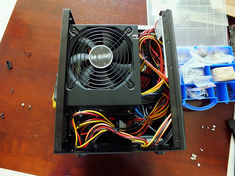

Die Installation des Netzteils ging ohne Schwierigkeiten. Jetzt wo alle Komponenten verbaut waren hat man aber schon gesehen, hier ist nicht mehr viel Platz. Das lässt ja hoffen für die Punkte Temperatur und Geräuschkulisse...

Hallo Leute,
Die Anschlüsse für Audio und USB sind glatt. Zusätzlich hat man insgesamt 2 Ports mehr und der Lüfter im Deckel hat keinen Molex-Anschluss, sondern einen 4-Pin. Ansonsten ist es komplett das gleiche Gehäuse. Da die Preise ebenfalls fast die gleichen sind, kann man aktuell das Inter-Tech nicht empfehlen und dann lieber zum Sharkoon raten.
