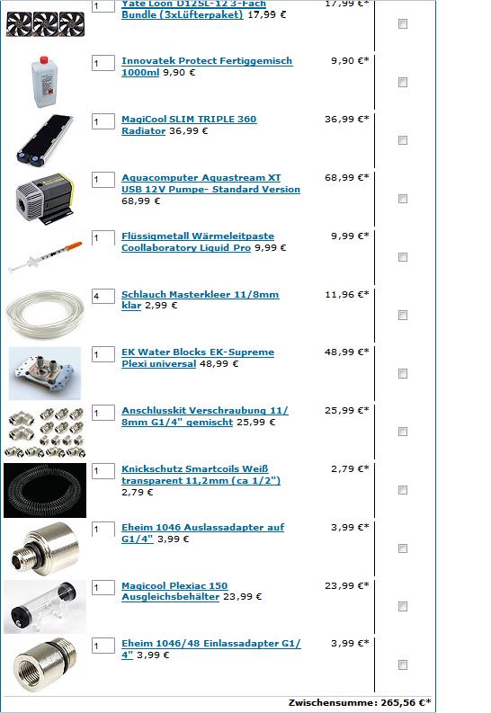

Hiermal meins sowie ich es mir bestellt habe!^^
kannst auch noch paar euro sparen, wenn du den Blauen Innovatek AGB nimmt, dafür den einlassadapter rausschmeist und den knickschutz und den AGB.
Auch das Inno protekt musste nicht nehmen habs bloß genommen weil ich zu faul bin selber zu mischen und ewig viel destiell wasser rumstehen zu haben
Denk so um die 240 euro könnteste dann kommen
Ich hoffe man verstehts!^^

@alex2005
Der Radiator ist nicht unbedingt so leistungstark.
Ich persönlich bin ein Laining fan weil sie richtig leistungsstark ist und trotzdem leise ist. Vorallem wenn man große Radiatoren und viele Komponenten im Kreislauf hat.
@kleinDENGO
Die Zusammenstellung die ich dir gemacht hab ist klar überdiminsioniert. Aber lieber kaufst du von anfang an gescheid ein damit du danach keine Komponenten tauschen musst. Bei deinem Gehäuse müsste es auch möglich sein das man in der Front einen dual radi verbaut. Oben seitliche geht passt auf jeden fall ein triple radi rein. Mit hilfe des fillports kann man einen ausgleichbehälter auch umgehen und kann dadurch das Risko des hertzins im Ausgleichbehälter vermeiden.
