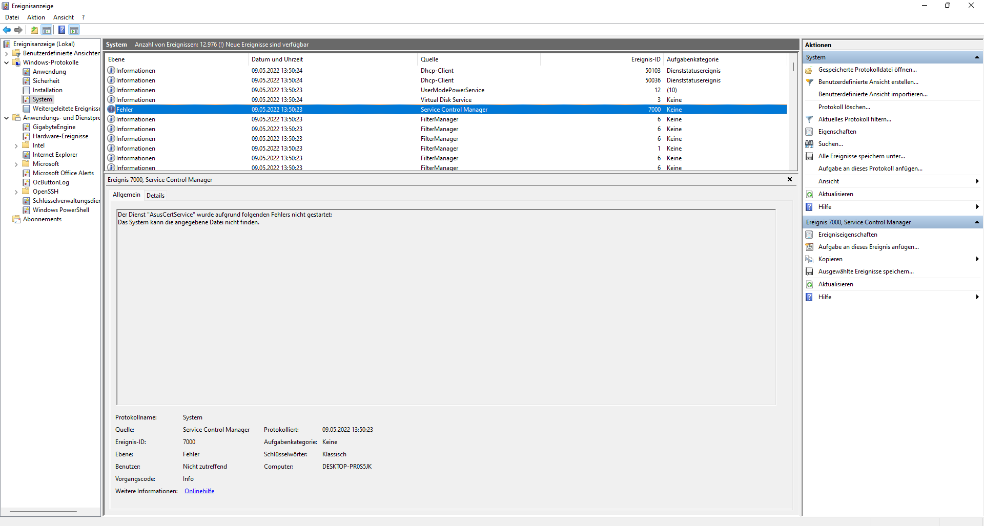

So, habe das Problem nun beheben können. Schuld war die armory crate, die obwohl ich sie mit dem eigenen asus unistaller deinstalliert habe, immernoch einen Restbestand gehabt hat, der eine Verzögerung verursachte. Naja, noch nie gehört oder gehabt aber hauptsache es geht wieder. Vielen Dank für die vielen Ratschläge.
bzgl. "Das Zeitlimit (45000 ms) wurde beim Verbindungsversuch mit dem Dienst ascomsvc erreicht.":
Ist da Asus-Software (AI Suite, Aura/RGB, ...), oder ähnlich unnötiges, installiert, die Probleme machen könnte?
ok scheinst es schon gefunden zu haben :D
Ja ich habe gestern mal armory crate ausprobieren wollen, habe es dann deinstalliert aber die RGB Software hat sich so tief ins System gebohrt, dass man es kaum restlos entfernen kann, siehe Bild. Ein kleiner Rest ist wohl noch da, der aber nicht weiters stört, denke ich mal.
