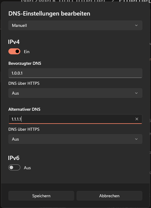

Teste es zuerst an deiner Netzwerkschnittstelle im Rechner.
Z.B.
Primary DNS 1.0.0.1
Secondary DNS 1.1.1.1
Reaktionen: TheJackal3210
So?

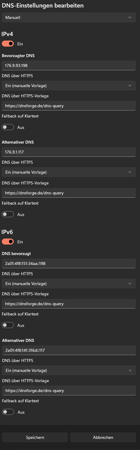

Habe jetzt mal mit dem dnsforge eingestellt und teste:

Danke für die Hilfe. Tatsächlich läuft es jetzt wesentlich schneller. Warum ist das denn so daß er auf Automatisch so bescheiden läuft?
Vielleicht sind die Upstream DNS Server deines Providers nicht die besten, je länger die DNS Anfrage weitergereicht werden muss, bis die Adresse mal ein Server kennt, desto länger braucht die initiale Auflösung und erst nach dieser Auflösung beginnt das eigentliche laden der Webseite.
Ich würde das Problem dem Provider melden und hier um eine Korrektur bitten. Das Routing kann durchaus beeinflusst und verändert werden vom Provider.
Moin, musste nochmal den DNS ändern da die Schrottige EA App mit dem dnsforge sich nicht mehr eingeloggt hat. Nutze jetzt Cloudfare.
