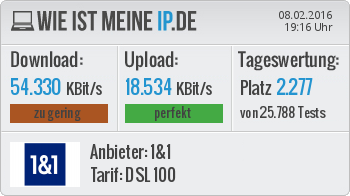

Bei einem Speedtest mit dem WLAN-Stick folgendes Ergebnis:

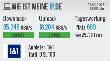

Wenn ich mich direkt mit einem Netzwerkkabel an die FritzBox verbinde folgendes Ergebnis:
Der Speedtest am Notebook meiner Freundin zeigt das gleiche Ergebnis an, wie wenn ich mich mit einem Netzwerkkabel mit der FritzBox verbinde.
Dann kann ich doch sagen dass der WLAN-Stick einfach zu langsam ist oder? Aber laut Herstellerangaben steht doch dort bis zu 300 mb/s

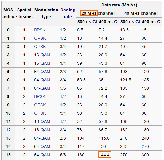

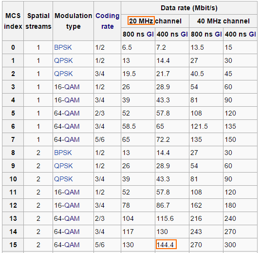

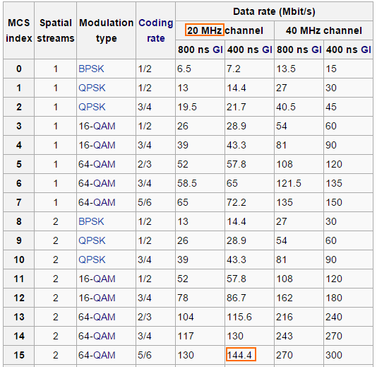

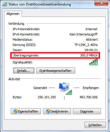

144Mbit/s bedeutet du bist nur mit 20Mhz Bandbreite unterwegs.
Stell überall wo es geht 40Mhz ein. Also in den Adaptereinstellungen unter "Bandwidth"
Sollte es nur "Auto" und "20Mhz" zum Auswählen geben, wähle "Auto" aus.
Sollte das nicht reichen überprüfe deine Routereinstellungen.

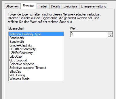

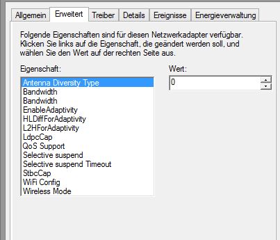

Am Netzwerkadapter unter Bandwidth kann ich nur einstellen
20_40MHz und
20MHz only
bei beiden "Bandwidth" stehts auf 20_40MHz

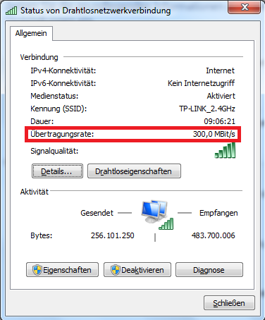

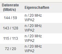

in der Fritzbox finde ich keine einstellung mit der ich die MHz einstellen kann aber beim Funknetz bei den aktiven verbindungen steht
Das komische ist aber, dass die 2. Verbindung die vom Laptop meiner Freundin ist und dort bekomme cih die volle Leistung
Die 3. Verbindung ist mein PC. Ich kann dort aber auch nicht viel einstellen

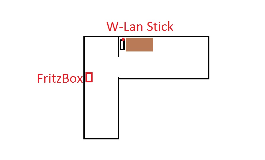

aha, zuerst 2meter neben den router, dann eine wand dazwischen... und sicher ist die fritzbox irgendwo gut sichtschutzversteckt oder direkt neben einem dect-telefon und die wand ist aus beton und mit bücherregal "abgeschirmt" oder ein netzteil ist in unmittelbarer nähe oder lautsprecher oder lampe.
was ich noch sehe... 20mhz.... optimal sollte 40mhz stehen.

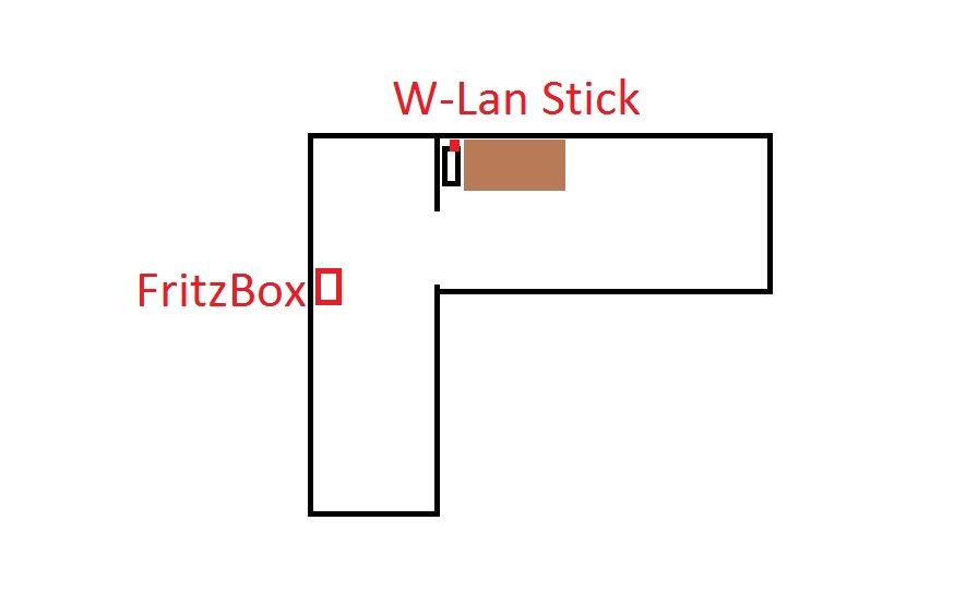

Kein Regal dazwischen und die FritzBox ist in einem kleinen offenen Schränkchen
Luftlinie 2m
Die Mhz Zahl kann ich aber nirgends mehr höher stellen. Oben in meinen Beiträgen habe ich schon beschrieben wo ich was eingestellt habe
