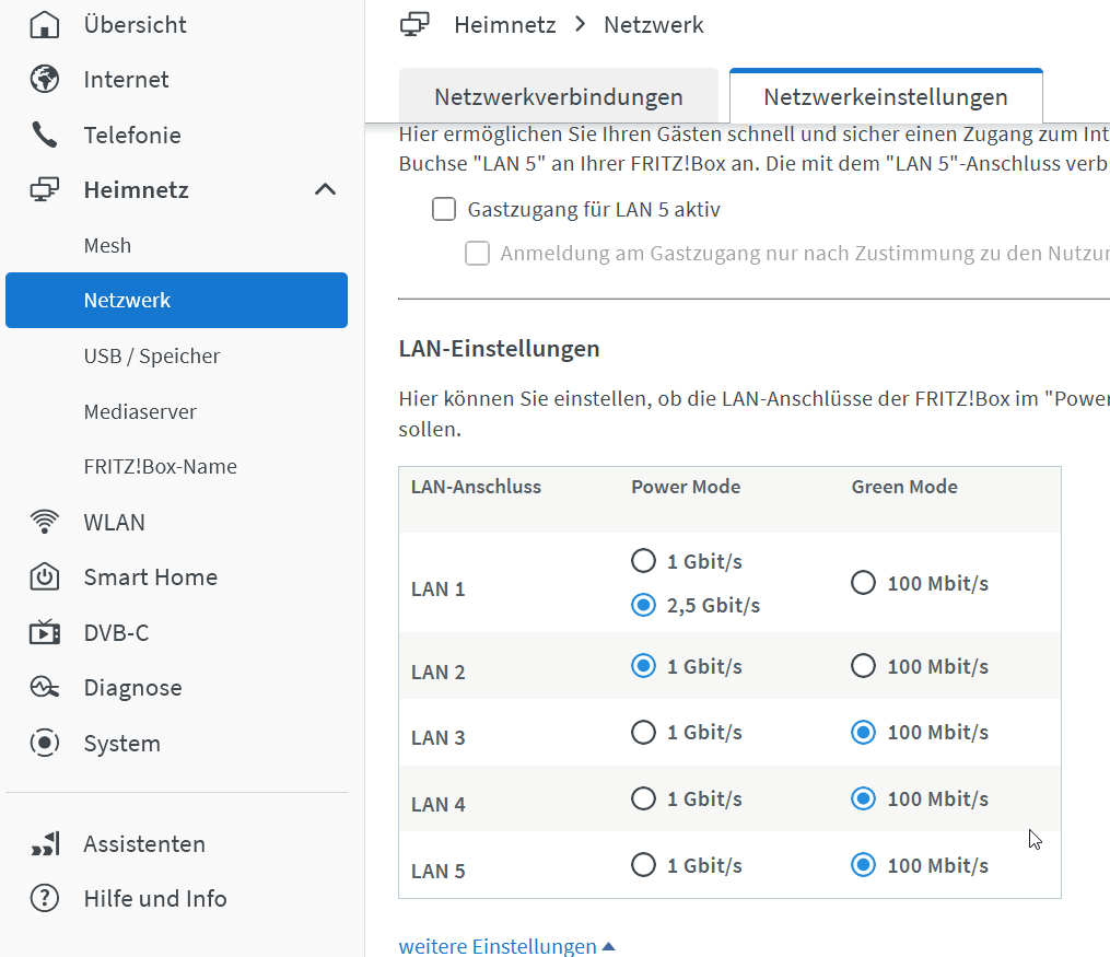

Steht der Port, an dem du deinen PC angeschlossen hast, zufällig auf 100Mbit statt Gigabit?

Back to topic , geht doch mal auf den 2.5gbit port . Nur zu testzwecken. Und ein anderes Kabel würde ich def. auch nochmal nutzen. In den Fritzbox Einstellungen im Heimnetzwerk mal schauen ob der Port auf Green Mode steht.
Tatsächlich ist eine 225 Netzwerkkarte im Einsatz. Wieso, was hat es mit der auf sich?
Ich habe jetzt auch auf den 2,5 Gbit Port gewechselt, da läuft nach wie vor alles genau so gut wie davor. Scheint als wäre der TcpOptimizer die Lösung gewesen.
Von diesem "Power-" und "Green Mode" habe ich jetzt schon einige male gelesen, in meiner FritzBox kann ich aber keine entsprechende Einstellung finden, auch nicht in der erweiterten Ansicht. Aber die Lan-Verbindung (LAN 1) wird wie gesagt mit 2,5 Gbit angegeben.
Oh okay, das wusste ich nicht. Bei meiner 250er Leitung sollte ein Betrieb im 1 Gb/s-Modus aber kein Problem sein, oder verstehe ich etwas falsch?
