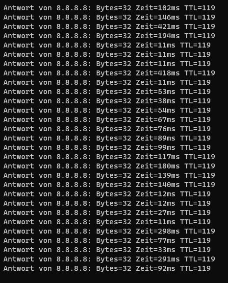

Es scheint, als ob ich ständig ping Ausschläge habe, welche ich mir nicht erklären kann (kein VPN oder sonstiges dazwischen). Auf meinem Laptop (mit interner WLAN-Karte) allerdings, liegt der Ping kontant zwischen 11 und 15 ms. Es war nicht immer so, dass ich auf meinem PC einen solchen "Ausschlag" hatte, es lief für einen sehr langen Zeitraum ohne irgendwelche Probleme.
Habe ich irgendwelche Änderungen vor dem Problem durchgeführt? Nein, nicht, dass ich wüsste.
Ich habe auch den Treiber deinstalliert, die Karte demontiert und wieder montiert und den Treiber erneut installiert. Siehe Screenshot für den beschriebenen ständigen "Ausschlag" des Pings.
Es kommt auch nach einiger Zeit vor, dass keine Rückmeldung vom Ping zurückkommt. Auf meinem Laptop allerdings, ist der Ping unverändert zwischen 11 und 15 ms. Wenn ich den Router Aus- und wieder Einschalte, löst sich das Problem von alleine auf dem Pc.

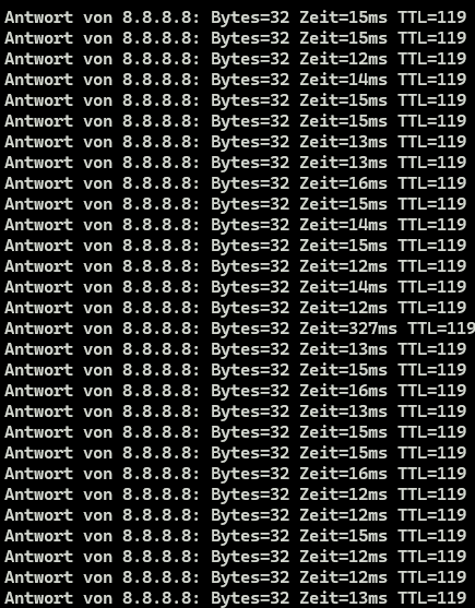

Hier übrigens zum Vergleich der Ping von meinem Laptop.

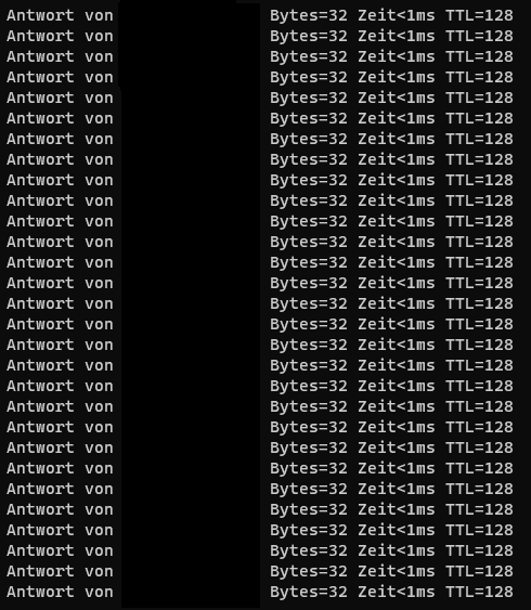

Ja_Ge schrieb:
Ping auf die IP deines Routers statt auf den Google DNS.
Ich bin mir nicht sicher, ob es so richtig ist, wie du's meinst.
Command war:
ping <IP-Adresse (die ich unter ipconfig gefunden habe)> -t
Ist es die vllt. IPv4 Adresse? Unter Standardgateway ist kein "Wert" gegeben.

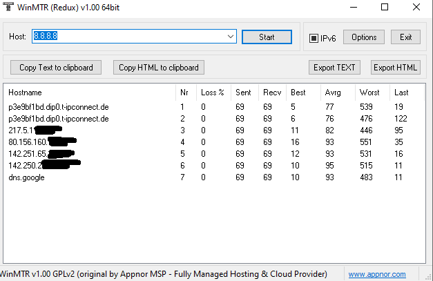

Aber egal. Nimm mal winmtr. Das klappt dir das I'm Zweifelsfall aus und du hast auch die pings zum Router drin.
Man sieht die IP nicht...
Zeig mal die Ausgabe von ipconfig

Sollte ich das gleiche zum Vergleich auch auf dem Laptop machen?
