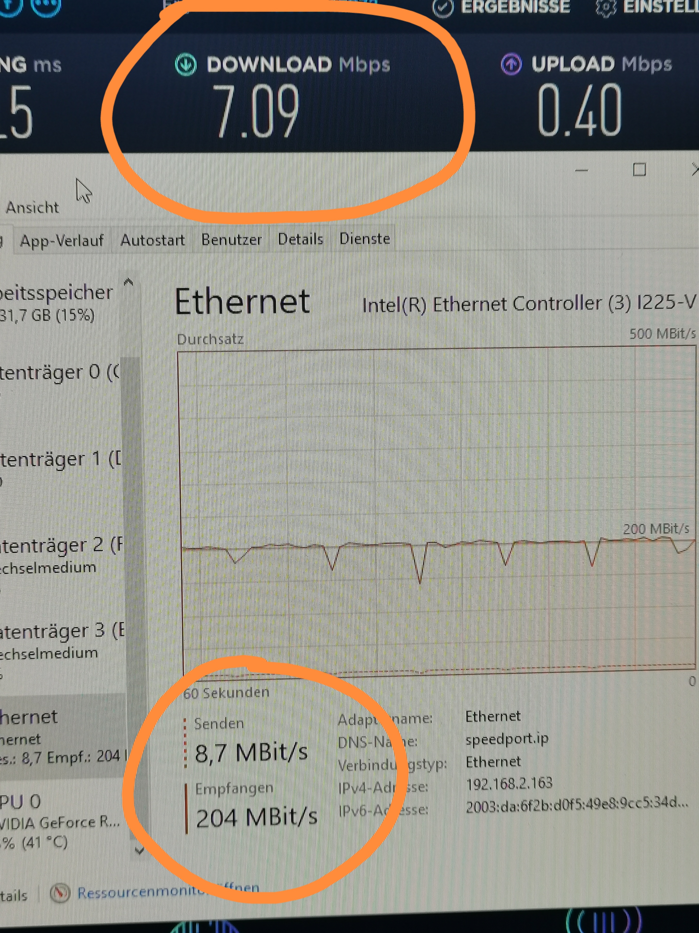

Also ich hab jetzt alles ausprobiert leider ohne erfolg Tcpoptimizer hat nichts gebracht, LAN Kabel funktioniert am Laptop und in Linux konnte ich auch keine fehler feststellen :(
Jetzt bin ich komplett verwirrt also ich habe jetzt Windows einmal neu installiert (Treiber auch) jetzt habe ich folgende Situation im Speedtest werden mir weiterhin meine 10mbit/s angezeigt sobald ich aber was runterlade z.B. auf Steam habe ich meine vollen 220mbit/s nur verliere ich jedes mal die Verbindungen sobald ich eine größere Datei herunterlade sprich: 3 GB ohne probleme dann ist das Internet weg nach ca 2 minuten kommt es wieder und es geht immer wieder so weiter.
Langsam weiß ich nicht mehr weiter irgendwie habe ich die Vermutung das es sich um ein Treiber Problem handelt habe gelesen das sowas beim Intel I225-V Ethernet Controller öfters auftritt :/

ich würde glaub mal versuchsweise in den Adapteroptionen von der LAN-Karte die diversen Powersafe-Funktionen deaktivieren (Energy Efficient Ethernet, Green Ethernet und was es da alles für Settings gibt...) und mal schaun, ob das was bringt.
Hatte das in der Vergangenheit schon mal, das da teilweise nicht mal der Link hochkam wenn die aktiviert waren.
Ist das eigentlich der default Treiber vom Windows oder einer von der Intel Website? Würde das dann auch mal mit dem Anderen von beiden probieren.

Hast du mal andere Speedtests ausprobiert? Das kann auch einfach ein Problem mit dem Server sein, zB eine überlastete Leitung beim Peering des Providers. Wäre zwar ungewöhnlich, wenn das permanent ist, aber ein Versuch mit einem anderen Speedtest kann ja nicht schaden, um einen Vergleich zu ziehen.
Unter Linux war alles ok? Speedtest schnell und du konntest auch mit voller Geschwindigkeit runterladen?
