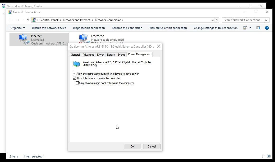

Schau mal nach ob eventuell der Energiesparmodus beim Netzwerkadapter aktiviert ist.
Die Energiesparoption find ich bei mir gar nicht, den Reiter gibt es nicht.
